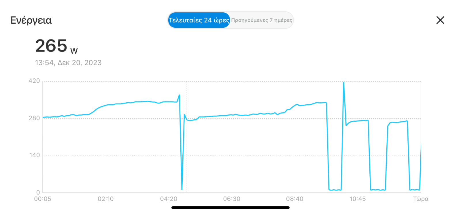

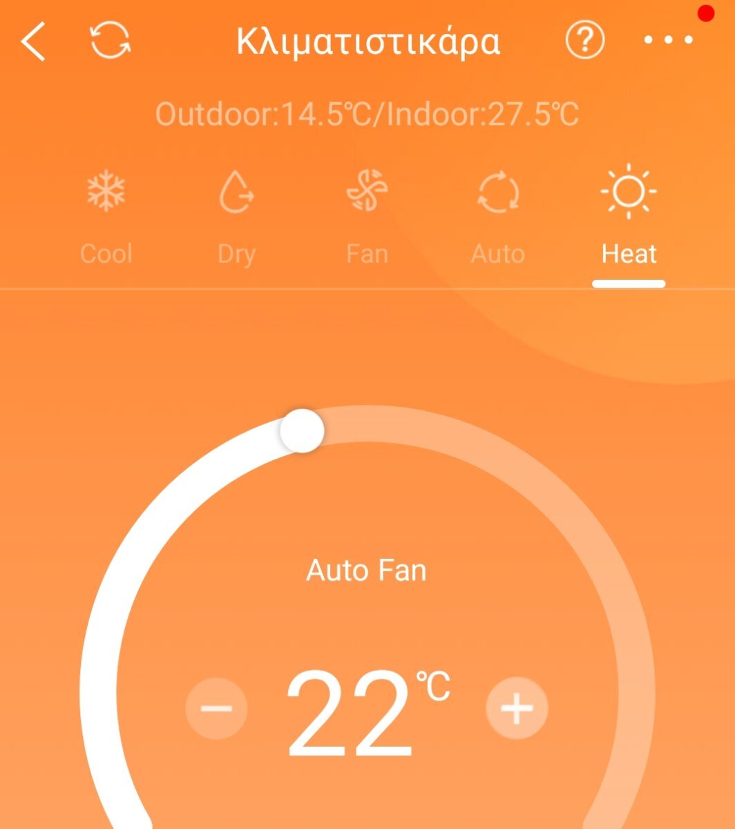

Αγαπητοί, έχω ένα 12αρακι Inventor Passion Pro ii (κάπου 7 ετών) σε σαλόνι 27-28 τ.μ. σε σχετικά καλά μονωμένο σπίτι (κατασκευή 2007), χωρίς άλλο μέσο θέρμανσης.
Το βάζω με ζητούμενη 21 αντε 22 και μου έχει αυτήν την κατανάλωση (αυτό το λέμε on off?) γύρω στα 300: πως το βρίσκετε; Οκ;
Το άλλο λιγο που με ανησυχεί είναι ότι το App για το κλιματιστικό δείχνει κάτι κουλές εσωτερικές θερμοκρασίες όταν το ανάβω, τύπου 27-29,5:
29 λεπτά πριν, Rebirth είπε
Επειδή είναι φασον της Midea υποθέτω. Και εμένα το Midea Breezeless το ίδιο περίπου κάνει. Ανάβει και φτάνει κοντά στα 1200βαττ και μετά πέφτει στα 400-300 και μετά off. Το ίδιο app έχουμε και ο αισθητήρας θερμοκρασίας δείχνει λίγο περίεργα, δούλεψε το με το follow me αν έχει ώστε να διαβάζει θερμοκρασία από το κοντρόλ αλλά πρόσεχε το κοντρόλ να βλέπει το κλιματιστικό.
32 λεπτά πριν, Rebirth είπε
Το κλιματιστικό σου είναι φασόν midea.
Αυτά βγάζουν ζεστό αέρα χαμηλής ταχύτητας.
Οπότε γίνεται κάτι τέτοιο->
Δλδ βγάζει 45-50C αέρα, αυτός είναι θερμός και επειδή φεύγει με χαμηλή ταχύτητα, ένα μέρος πάει στο ταβάνι και το διαβάζει σαν ζεστό αέρα ο αισθητήρας. Για αυτό βλέπεις 27άρια στο app. Τόσο είναι εκεί πάνω.
Θα σε συμβούλευα να το δουλεύεις με follow me. Εκεί διαβάζει από το τηλεκοντρόλ οπότε αν το βάλεις σε κατάλληλο σημείο, θα έχεις καλό αποτέλεσμα.
2 λεπτά πριν, komatoza είπε
Όταν λέμε βλέπει, εννοούμε να έχει ανεμπόδιστη επαφή, να είναι κοντά;
1 λεπτό πριν, liakjim είπε
Ευχαριστώ. Όταν λέμε κατάλληλο σημείο;
1 λεπτό πριν, Rebirth είπε

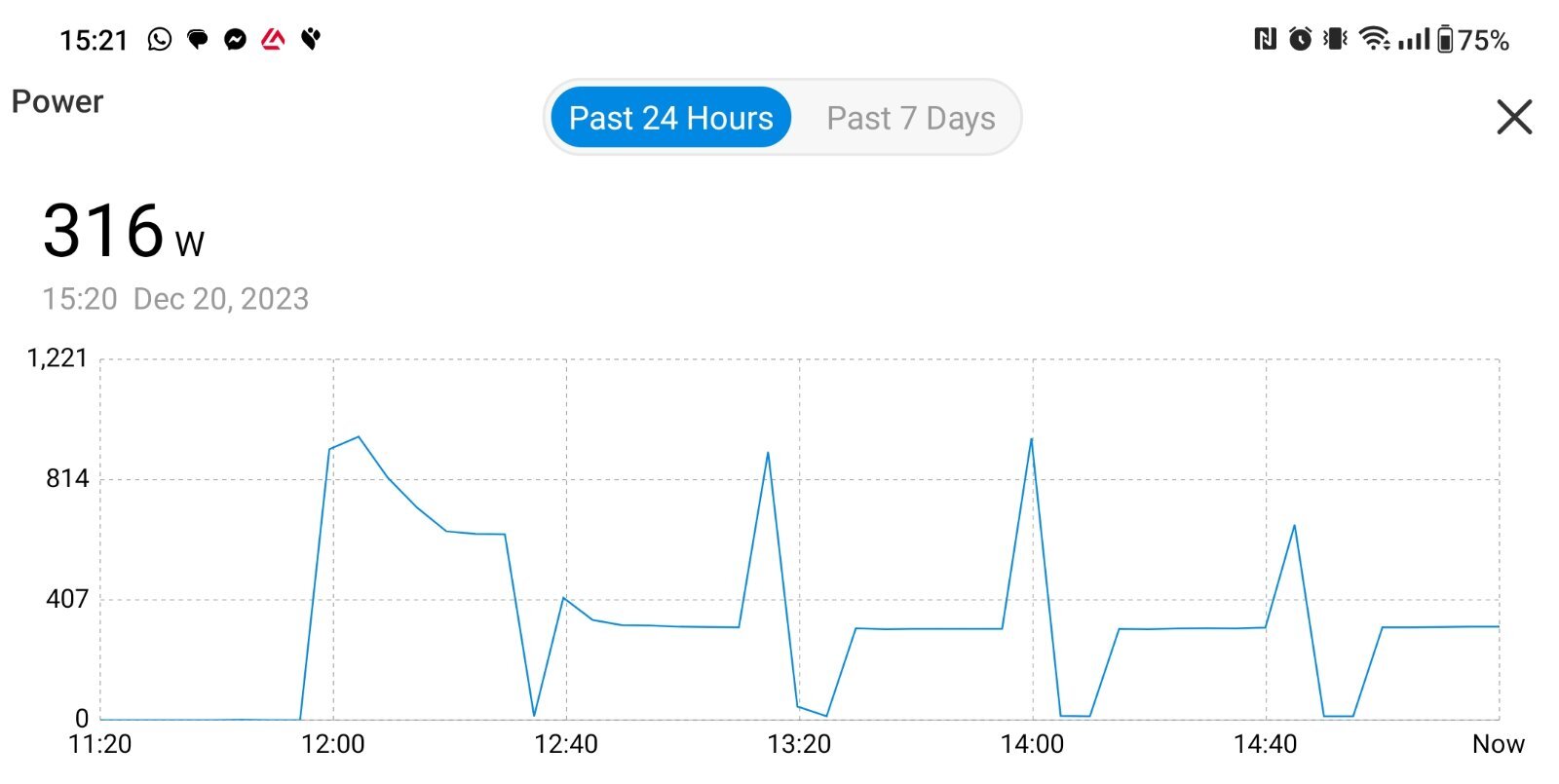

Κατάλληλο σημείο = σημείο όπου μετά από λίγο πειραματισμό θα έχεις τη θερμοκρασία που θέλεις στον χώρο. Αν το βάλεις πολύ κοντά, θα το χτυπάει ο ζεστός ο αέρας και θα σβήνει γρήγορα, αν το βάλεις μακριά δεν θα κόβει ποτέ.
Εμένα με ζήτηση 21, πάει έτσι ο χώρος :
