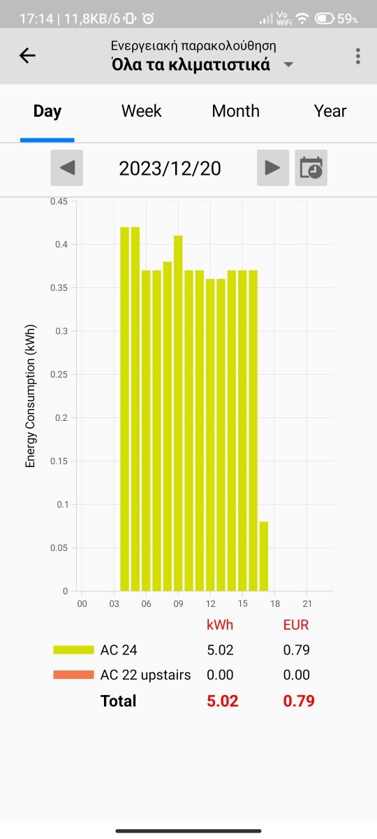

Συνέχεια καταναλώσεων.... Βόρεια Αττική σε μεγάλο χώρο αλλά με καλή μόνωση.
24 Edge της Toshiba
Εξωτερική 10 βαθμοί κελσίου και μέσα στους 22 στο eco με πραγματική στο χώρο 21 βαθμοί.
Ακολούθησα τις οδηγίες και τις συμβουλές των συναδέλφων και έβαλα ταχύτητα 3 στο fan. Είδα μείωση της κατανάλωσης κατά 50-100 Watt/h ανάλογα την εξωτερική θερμοκρασία.
