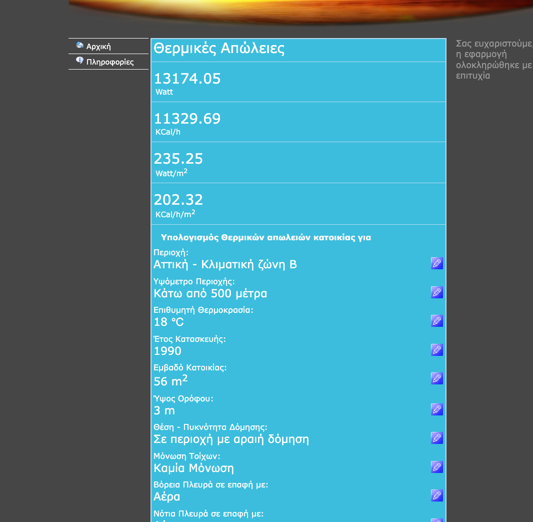

Τώρα μπήκα στο διαμέρισμα και το έβαλα σε λειτουργία γιατί έχει κρύο. Γενικά από ότι μπορώ να καταλάβω πιάνει τους 20 βαθμούς που εμένα μου φτάνει. Κλείνει και μετά από λίγο ξεκινάει πάλι. Σήμερα δουλεύει παραπάνω για να πιάσει τους 20 βαθμούς σε σχέση με εχθές. Το θέμα μου είναι πόσο καίει...μη θέλω να δώσω κάνα νεφρό τον άλλο μήνα στη ΔΕΗ.
Το σπίτι δεν είναι δικό μου. Το F&U είναι του ιδιοκτήτη. Μπορώ να το βγάλω και όταν είναι να φύγω από το σπίτι να το βάλω πάλι πίσω (όχι;) . Κάτι έχεις στον νου σου για να ρωτάς.
Επισυνάπτω τα αποτελέσματα σχετικά με τις απώλειες
Στα ίδια λεφτά τι καλύτερο παίζει;
Ευχαριστώ πολύ για τον χρόνο σου.

13κβ για 56 τμ;;; Τόσο τρύπιο είναι το σπίτι; Σίγουρα;
17 λεπτά πριν, MikhailBakurin είπε
Ε αυτό τώρα δεν ξέρω αν έδωσα σωστά όλες τις απαντήσεις. Για αυτό έκανα μια περιγραφή του χώρου. Το μόνο δωμάτιο που είναι τρύπιο είναι το υπνοδωμάτιο (15τμ)

Ρίξε άλλη μια για το σαλόνι (35τμ ή όσα είναι), αλλάζοντας κατάλληλα αριθμό ανοιγμάτων και εκτεθειμένους τοίχους κτλ . Δείξε μας αν θέλεις και τις απαντήσεις που έβαλες.
ΥΓ Μάλλον δεν θα σε συμφέρει η μεταφορά. Αυτό θα σε πάει 120-140€ πίσω αν και προσωπικά σε συνεννόηση με τον ιδιοκτήτη θα έβαζα το f&u αγγελία και θα έβαζα πάλι με συνεννόησή του 2 μηχανήματα πχ ένα 13άρι yukai + ένα 10άρι yukai  (δύσκολο να συνεννοηθείς το ξέρω, οπότε μάλλον θα βρούμε κάτι καλό για το υπνοδωμάτιο) .

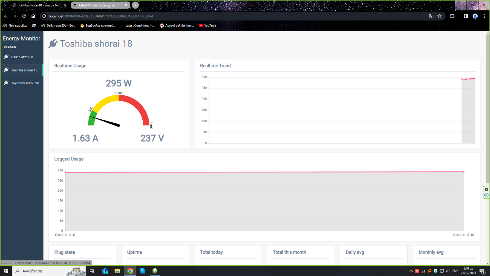

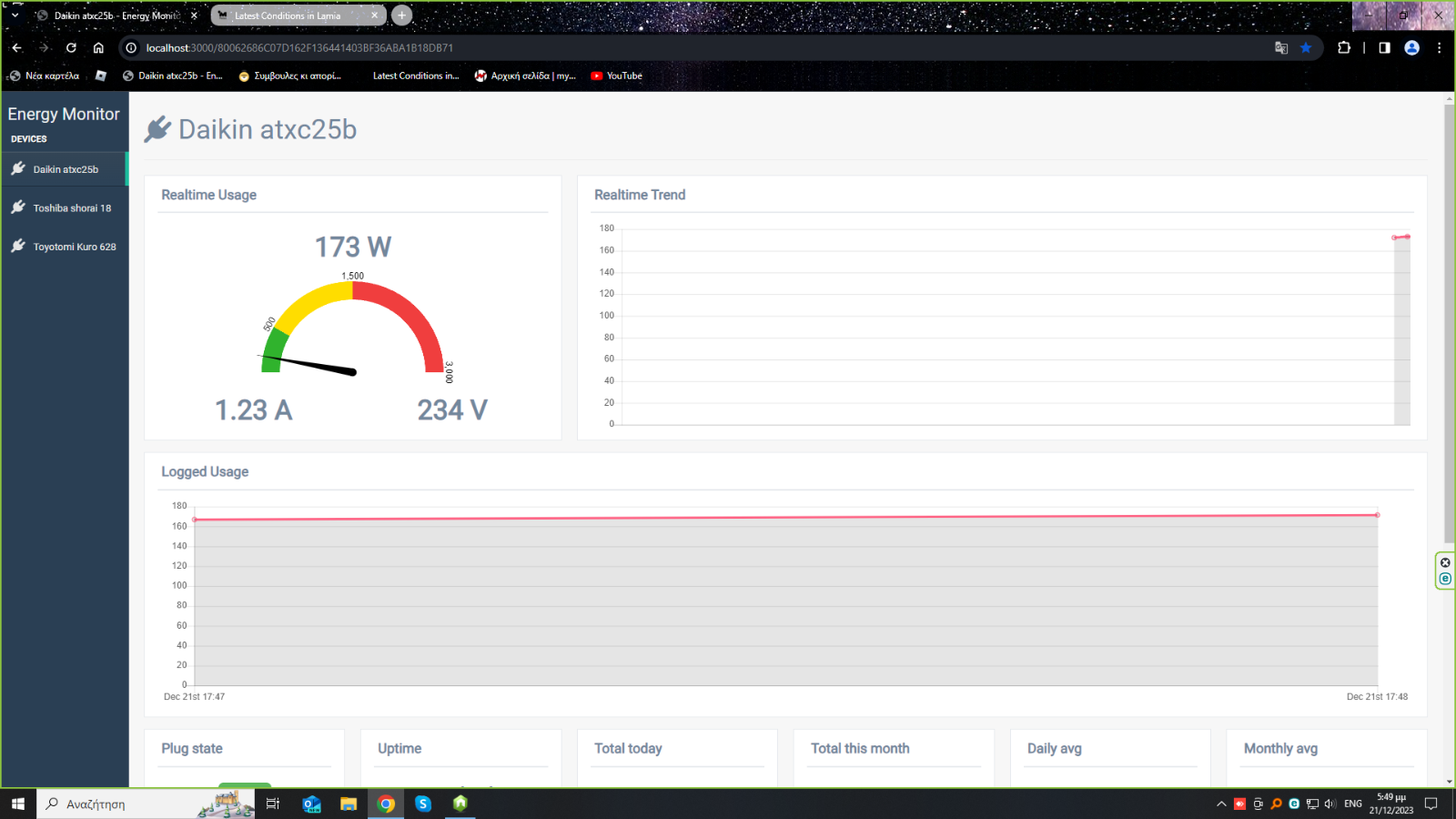

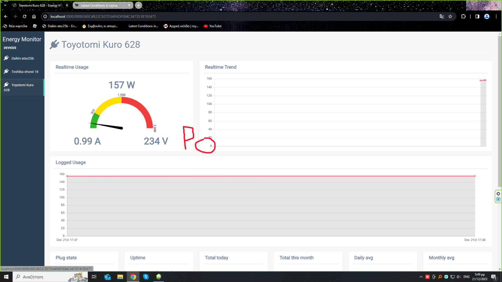

καλη η μερα σημερα κατεβασαμε ενα βαθμο , μοπηκε και το toyo σε p0 mode χαλαρες καταναλωσεις
