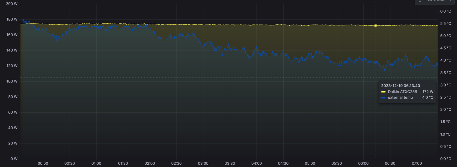

Το ίδιο έχω και εγώ. Με την tapo βλέπω κάτω από 200w με θερμοκρασία στο 23 ανεμιστήρα στο auto και eco λειτουργία.
Για την επέκταση εγγύησης σήμερα μίλησα με μια κοπέλα. Έχουμε τα 3 χρόνια και μπορούμε να πάμε στα 10 με 99€ για το sensira. Έχουμε περιθώριο να το κάνουμε μέσα σε ένα χρόνο από την ημερομηνία αγοράς. Εγώ το πήρα στην black friday οπότε έχω μέχρι την επόμενη. Εγώ πάντως θα την κάνω.
7 λεπτά πριν, notist είπε
Παίζει άνετα στα ~175W σταθερά (αν οι απώλειες είναι τόσες ώστε να ισορροπήσει). Προσωπικά το έχω δει στα 145W (όχι ακόμη φέτος). Εδώ στα 172-173W.
Eκεί κινείται σε best case scenario και το ATXC35D. Αλλά, μπεστ-μπεστ. Τύπου άπνοια και 12 εξωτερική, με ζήτηση 19-20.
Άπαξ και βάλεις στο κοντρολάκι 22 και πάνω, όποια εξωτερική κι αν έχει έξω, το μίνιμουμ ινβερτάρισμα είναι 190 βαττ με κλιμάκωση +-10.
