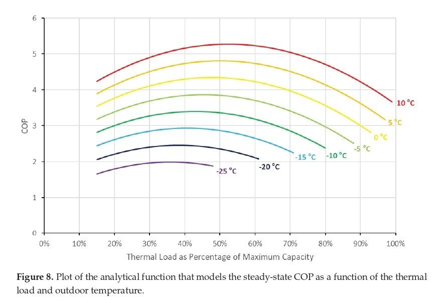

Στην εφαρμογή έχω τις εξής επιλογές.
Έλεγχος ζήτησης εξωτερικής μονάδας
Αυτή τη ρύθμιση με τον «έλεγχο ζήτησης» την ψάχνω και εγώ. Από ότι καταλαβαίνω, αναφέρεται στο ποσοστό του θερμικού φορτίου που δίνει η μονάδα.
0% είναι προφανώς σε κατάσταση off, 100% είναι όταν δουλεύει στη μέγιστη ισχύ και δίνει τα μέγιστα που μπορεί να δώσει. ‘Όταν είναι στο αυτόματο, αυτορυθμίζεται ανάλογα με τον προγραμματισμό, σε κάποια ενδιάμεση τιμή ανάλογα με την εξωτερική θερμοκρασία και το θερμικό φορτίο που ζητάει ο χώρος. Το ποσοστό στο οποίο δουλεύει επηρεάζει το cop. Διάβασα μια μελέτη όπου έκαναν μετρήσεις του cop σε σχέση με το ποσοστό ελέγχου ζήτησης και κατέληξαν ότι το βέλτιστο cop επιτυγχάνεται όταν η ζήτηση είναι στο 40% έως 60%.
Στο daikin μπορεί να το επιλέξει κανείς από την εφαρμογή. Στο δικό μου δεν το δοκίμασα ακόμα.
 … και αυτό σημαίνει επίσης ότι είναι αποδοτικότερο να δουλεύει συνεχώς 24/7 παρά διακοπτόμενα, αφού αν ανάψει σε χώρο που έχει κρυώσει δουλεύει στη max ζήτηση …

4 ώρες πριν, sap00 είπε
Θα το τρέξω στο αυτόματο μερικές μέρες και θα παρατηρήσω διαφορές σε κατανάλωση και απόδοση.
