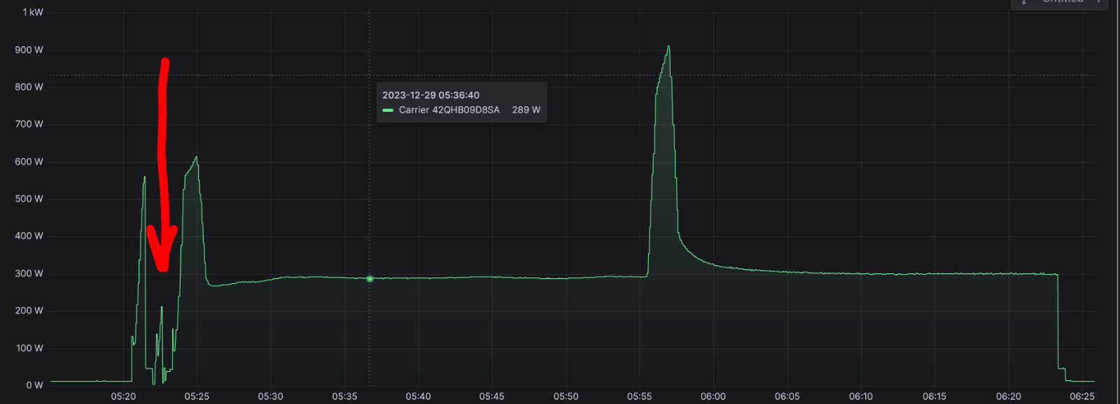

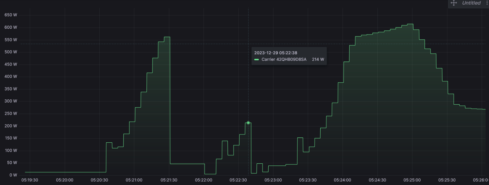

Στις 29/12/2023 στις 1:55 ΜΜ, liakjim είπε
Δεν είναι defrost. Έχει αναφερθεί και από άλλα μέλη με midea αλλά και φασόν όπως και το δικό μου το carrier. Πριν από την έναρξη του επόμενου κύκλου, μάλλον για εξισορρόπηση στις πιέσεις ή κάτι άλλο ( @Klausx καμιά ιδέα; ) , κάνει μια αλλαγή στην 4οδη για 1-2 λεπτά. Βγάζει και dF αλλά εννοείται ότι δεν υπάρχει πάγος έξω. Οπότε δεν θα ανησυχούσα.
Είναι με το κόκκινο βελάκι.
και με ζουμ
Στις 29/12/2023 στις 3:49 ΜΜ, Klausx είπε
Εδώ αναφέρουν αρκετές πληροφορίες https://hvac-talk.com/vbb/threads/2245565-Understanding-defrost-mode-in-ductless-mini-split

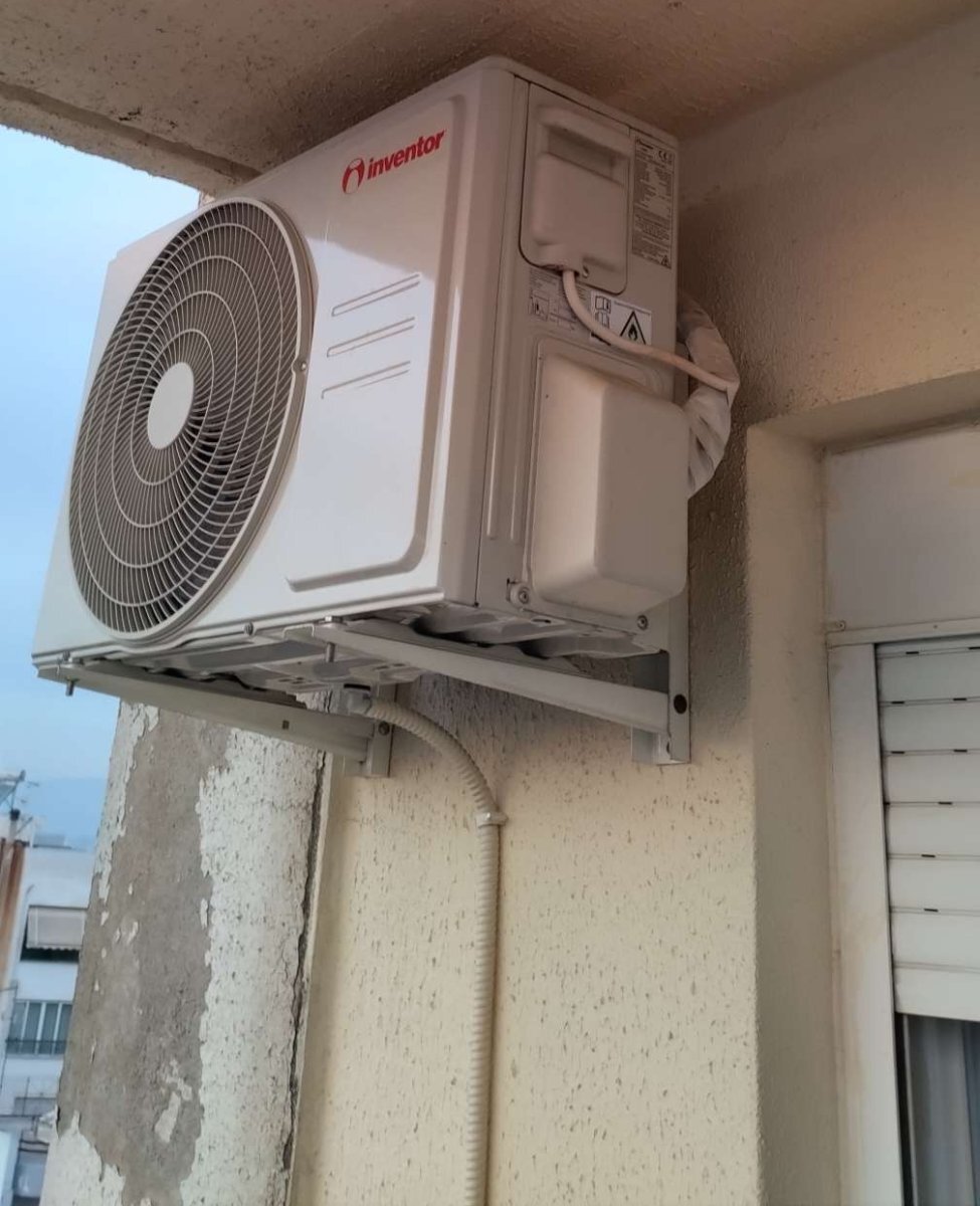

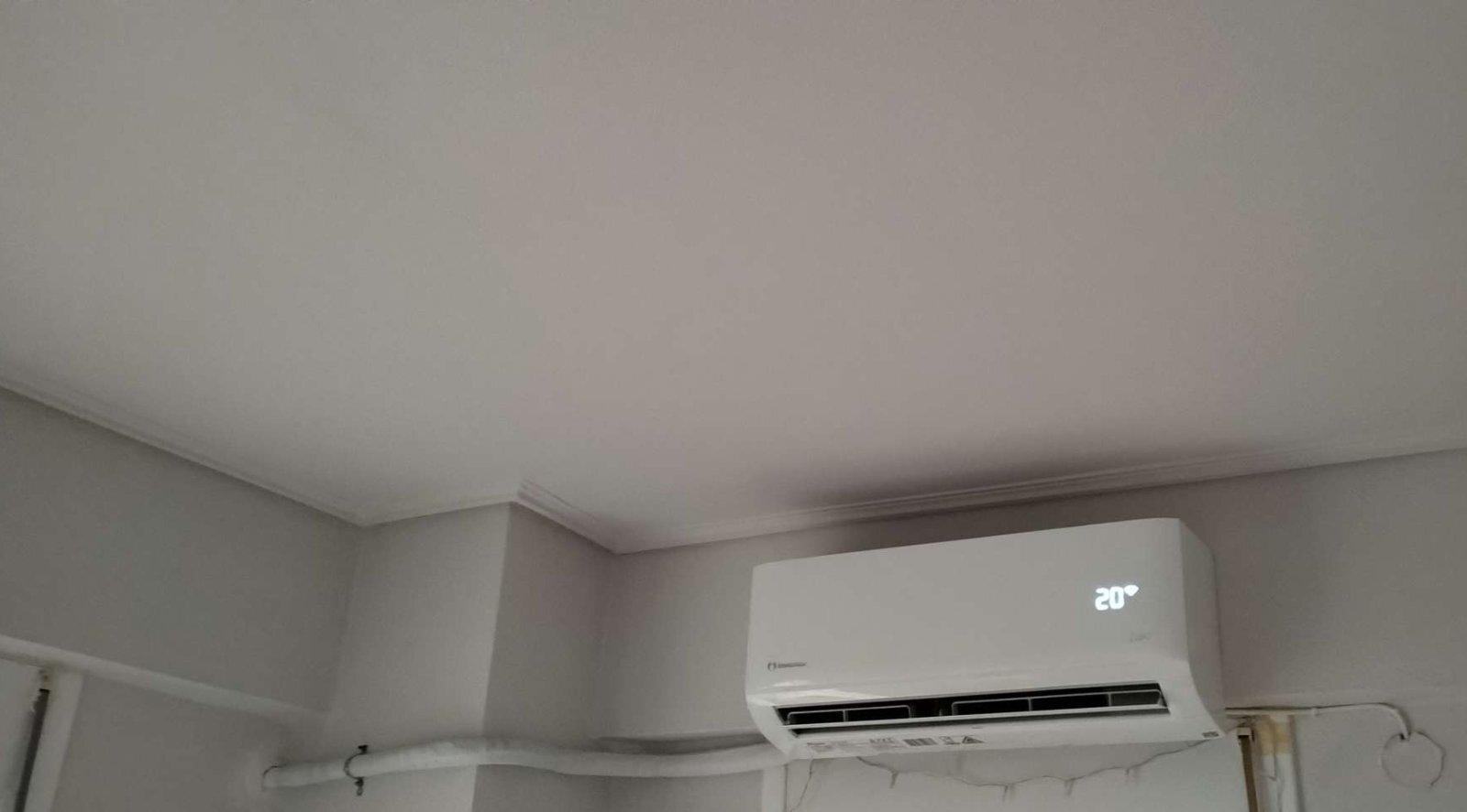

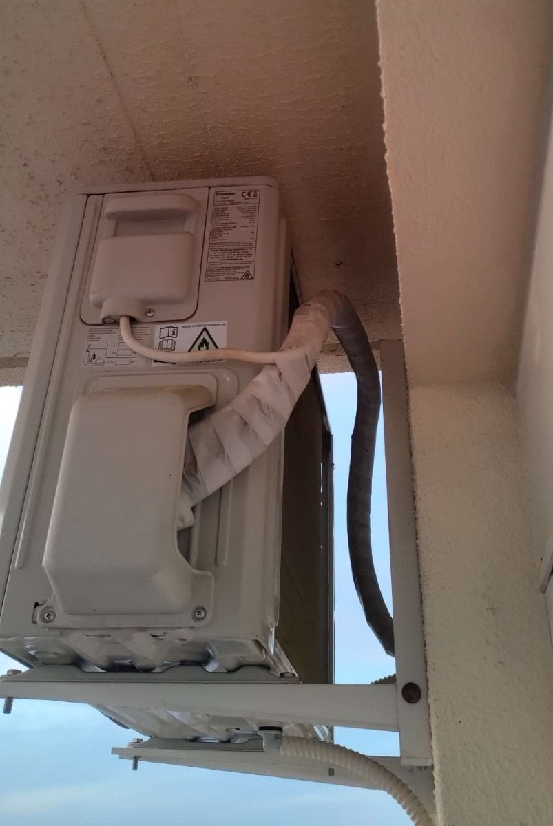

Φώτο από την εγκατάσταση του @dimo69 για το Toshiba έχουμε δει μια χαρά αποστάσεις έχει, αν θες ανέβασε και για το Inventor να δούμε τι γίνεται.
Οπότε είναι κάτι φυσιολογικό να κάνει τύπου defrost. Σταματάει η εσωτερική μονάδα,κάνει ένα πράγμα σαν να "εκπνέει" και συνεχίζει μετά από λίγο.
Τα 3μετρα χαλκοσωλήνα είχανε τηρηθεί. Όπως και οι αποστάσεις της εσωτερικής μονάδας. Δεν είχε τηρήθει η αποσταση της εξωτερικής μοναδα από το ταβάνι.
IMG_20231230_210437.jpg.d0712053d8ae9f6dbcc9f06e57a24abc.jpgIMG_20231230_210452.jpg.5e6bf6df89b448f94c45eafbcff05680.jpg
Επεξ/σία από dimo69
13 ώρες πριν, dimo69 είπε
Είχε περιθώριο να βάλει την εξωτερική μονάδα πιο χαμηλά. Κάτι τέτοια βλέπω που σημαίνει το πόσο άσχετοι είναι οι εγκαταστάτες.
Επεξ/σία από mr.Vox
48 λεπτά πριν, mr.Vox είπε
Γιατί να τη βάλει πιο χαμηλά? Δεν αναπνέει από πάνω. Και από κάτω είναι βεράντα και θέλει το καθαρό ύψος για να μην κοπανάει το κεφάλι.
Η μαγκιά θα ήταν να μπει η εσωτερική 20εκ πιο αριστερά για να βγει η σωλήνα από πίσω κατευθείαν έξω (δίπλα από το ρολό), και να να πάει εξωτερικά  από τον τοίχο στην εξωτερική μονάδα ώστε μέσα να μην φαίνεται τίποτα.. Και φυσικά πρίζα και φις στο κουτί.
36 λεπτά πριν, marioboni είπε
έτσι για τη συζήτηση αν από επάνω δεν έχει πολύ κενό η εξωτερική που θα μπορούσε να επηρεάσει;
Αν απαιτηθεί να βγει το καπάκι θα πρέπει να κατέβει όλη η μονάδα κάτω.
1 λεπτό πριν, liakjim είπε
άρα δεν επηρεάζει στη λειτουργία οκ...
Σύμφωνα με τον κατασκευαστή θέλει 60εκατοστα απόσταση από το ταβάνι το οποίο είδα μετά.
Στο toshiba που είχα χρόνο και είδα το manual τηρήθηκαν όλες οι αποστάσεις. Δεν παίρνει αέρα από πάνω αλλά όσο περισσότερο χώρο έχει γύρω γύρω τόσο ευκολότερη η τροφοδοσία αέρα.
Για την εσωτερική...είναι κολόνα αριστερά και απ' έξω δεν είχανε πρόσβαση...είναι κενό..δεν έχει μπαλκόνι. Δύσκολο δωμάτιο για να μπει air condition.
