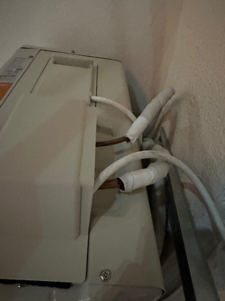

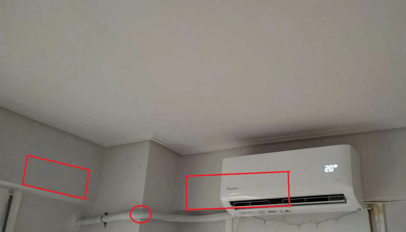

19 ώρες πριν, dimo69 είπε
Οπότε είναι κάτι φυσιολογικό να κάνει τύπου defrost. Σταματάει η εσωτερική μονάδα,κάνει ένα πράγμα σαν να "εκπνέει" και συνεχίζει μετά από λίγο.
Τα 3μετρα χαλκοσωλήνα είχανε τηρηθεί. Όπως και οι αποστάσεις της εσωτερικής μονάδας. Δεν είχε τηρήθει η αποσταση της εξωτερικής μοναδα από το ταβάνι.
Για το εσωτερικό θα προτιμούσα αυτές τις θέσεις με καναλάκι κτλ να μην φαίνονται σωλήνες/καλώδια. Βάλτο στο power  30 βαθμούς το βράδυ που έχει κρύο άστο για 20-30 λεπτά αν δεν κάνει το δωμάτιο με κλειστή πόρτα φούρνο ή κάνει defrost κάπου υπάρχει θέμα. Εκεί που έχω κυκλώσει είναι ένα σημείο που αν δεν πρόσεξαν θα έχει τσάκισμα.

3 ώρες πριν, Klausx είπε
Για την θέση στα αριστερά.. Απέναντι...και σχεδόν από κάτω είναι το κρεβάτι για αυτό δεν έβαλα εκεί που προτείνεις το κλιματιστικό, θα χτυπούσε κατευθείαν. Ενώ εκεί είναι χαμηλά στα πόδια του κρεβατιού.
Τώρα εάν έμπαινε όπως το έχω αλλά ποιο αριστερά δεν υπήρχε κίνδυνος να τσακίσουν οι σωλήνες.
Με αυτές τις μοίρες στα σπασίματα λες να μπαίνει Καναλάκι?
Το έβαλα στο τέρμα και έφτασε 52 με 54 βαθμούς στην εξοδο εάν θυμάμαι καλα. Δεν είναι 90° οι γωνίες, φαίνεται να είναι οκ. Πες μου την γνώμη σου.
Compress_20231231_192136_6652.jpg.c93c1beafc230dac84d53d5054b13c3d.jpgCompress_20231231_192136_6322.jpg.d32af70d17a8b1888e6fb05247858071.jpg
Επεξ/σία από dimo69
1 ώρα πριν, dimo69 είπε
Όχι δεν μπορεί να μπει καναλάκι έτσι όπως είναι, από απόδοση φαίνεται οκ αρκεί να το δούλεψες 30 λεπτά στο powerful και να μην έκοψε από ασφαλιστικά / defrost.

εκει που δεν έχει μονωθεί η σωλήνωση παίζει πρόβλημα ;
Εβαλε κλιματιστικά ένας φίλος κ τα είδαμε όλα δυστυχώς για ακόμη μια φορά οι εξουσιοδοτημένοι από τις αλυσίδες είναι λαχείο για να μην πω καμία άλλη κουβέντα …
Καλό θα ήταν μέχρι κάτω..για να μην έχεις απώλειες και υγροποιησεις το καλοκαίρι.
Όχι ότι θα δεις διαφορά με τόσο μικρό κομμάτι χωρίς μόνωση
Επίσης φαίνεται να είναι πολύ κοντά στον τοίχο η μονάδα.

Στις 1/1/2024 στις 9:08 ΜΜ, dimo69 είπε
Μπορώ να το μονώσω τώρα ή θέλει να είναι ενιαίο ;
λες να το βγάλω έξω για καλύτερη ροη αέρα Δημάδη ; Ίσως παίρνει λίγο
Δεν χρειάζεται να είναι ενιαίο.. το κόλλας με ταινία.
Εάν έχουν χώρο οι βάσεις να το βγάλεις ποιο έξω καλό θα του έκανε.
