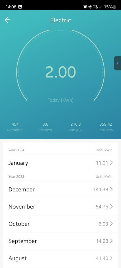

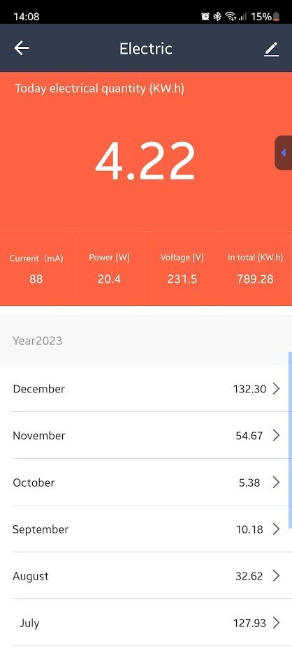

Asygklca 24άρι (σχεδόν συνεχόμενη λειτουργία σπίτι)
Νοέμβριος-Δεκέμβριος 196,13 kw.h
Morris wfin 50132 18άρι (tcl φασόν) (Διακοπτόμενη λειτουργία 10 ώρες τη μέρα μόνο τις καθημερινές γραφείο)
Νοέμβριος-Δεκέμβριος 186.97 kw.h
Τελείως διαφορετική λειτουργία και χώροι αλλά παρόμοιες οι ενεργειακές ανάγκες οπότε κάπως μπακαλίστικη η σύγκριση.
Ικανοποιημένος και απο τα 2.
Το fujitsu κάνει περισσότερο για σπίτι αλλά απορώ αν με το δροσερό αεράκι που βγάζει θα μας ζέσταινε στο γραφείο με θερμοκρασία χώρου 10-15 βαθμούς στην εκκίνηση του και με άνοιξε κλείσε την πόρτα.
Το morris-tcl ανάβει με wifi 1 με μιάμιση ωρα πριν φτάσω εκεί στους 22 και προθερμαίνει το γραφείο κατι που πραγματικά λείπει απ όσα σημερινά επώνυμα δεν έχουν.
Απ'την άλλη μπορείς με το fujitsu να έχεις ενα συνεχώς ζεστό σπίτι (έστω και με αρκετό βουιτό και με ρεύματα αέρα εκεί που χτυπάει) πιο φτηνά ή μάλλον καλύτερα (χωρίς δυσάρεστες εκπλήξεις) απ ότι αν το επιχειρούσες με το morris το οποίο είναι αρκετά inconsistent στο θέμα των on-off και των ελάχιστων watt
