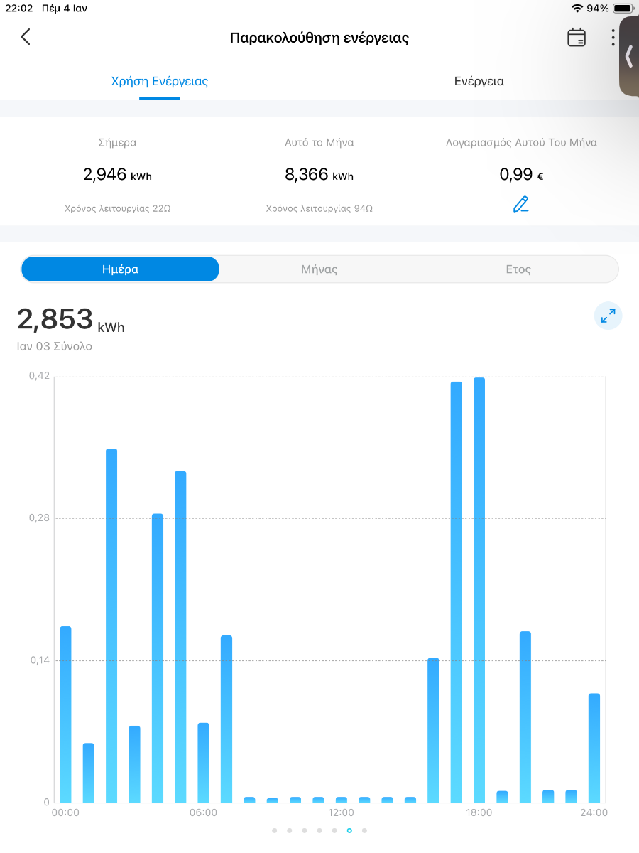

Εαν μπορείτε εσείς με τα καινούργια toyotomi για κοιτάξτε λίγο ποσά watt καίει όταν η εξωτερική είναι πάνω από 12 και ποσά καίει όταν είναι κάτω από 12 , στη φάση συντήρησης εννοω
Πανω απο 12 δουλευει 560w περιπου ενω κατω απο 12 παει μεχρι και 430w στους 21 με auto ανεμιστηρα
Αν το δουλεψω σε sleep με auto fan κατεβαινει 470w και 340w αντιστοιχα

Προς το παρον δουλευει με on off γιατι ειναι μεγαλο για τον χωρο μου και για 15-18 ωρες περιπου που το δουλευω αυτο τον καιρο καιει μεχρι 3kwh
βεβαια αυτες τις ωρες δουλευουν μαζι και αλλα 2 9αρια midea στα δωματια που θα καψουν μεχρι 1.5kwh το καθενα
Θα δουμε οταν κατεβει η θερμοκρασια

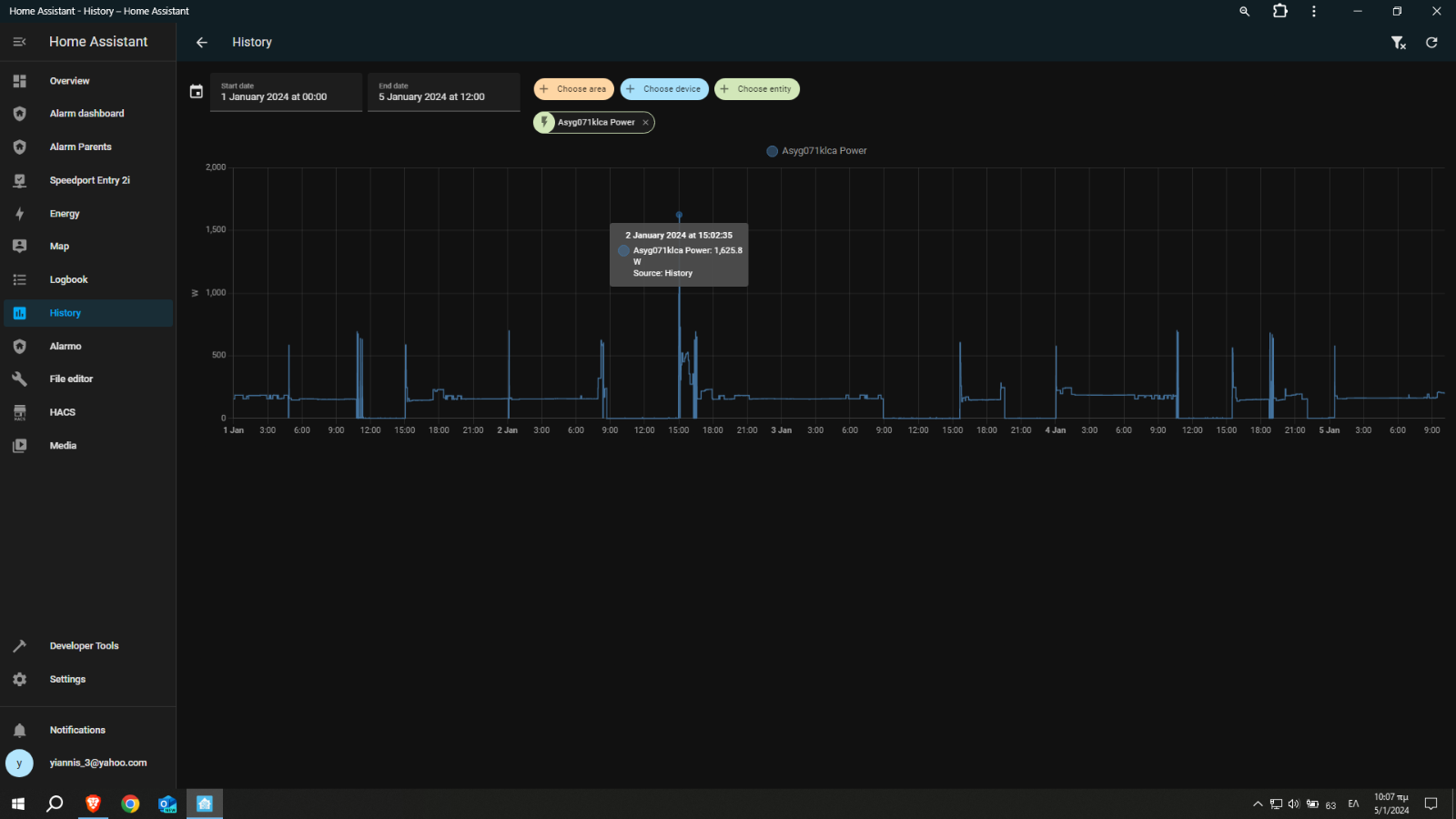

Το βλέπεις να παίζει ώρα 2,500 watt???
Γιατί δεν εχω δεί max πάνω απο 1700 watt με σύγχρονο 24άρι και μάλιστα στιγμιαία.

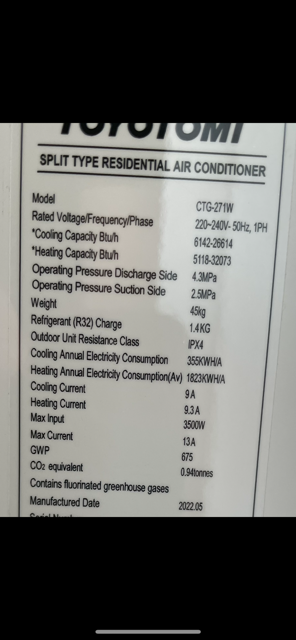

Το ταμπελάκι του γράφει μέγιστο 3500watt, το tapo είναι μέχρι 3680watt και είναι σε ξεχωριστή 16Α ασφάλεια στον πίνακα.
Δεν νομίζω να φτάσει ποτέ τόσο, το έχω δει έως 2800watt για λίγο και έχω βάλει κόφτη στο tapo στα 3550watt

Μα το λέει κιόλας, μέγιστο ρεύμα 13Α, δηλαδή 2990W. Τι 25άρες ασφάλειες και αηδίες γράφουν στα manual;

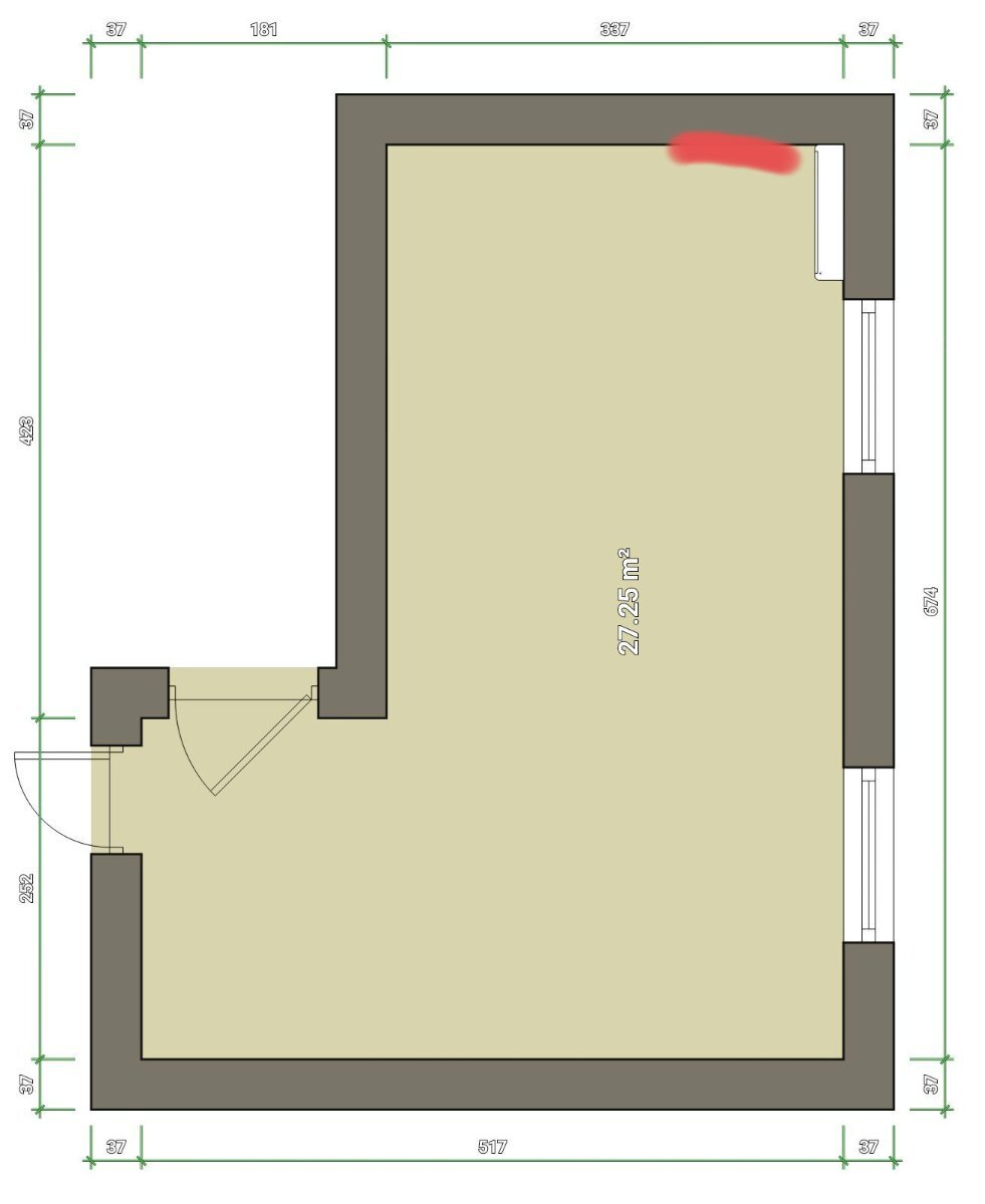

Θα αλλαχτεί το παλιό κλιματιστικό στο σαλόνι μας, με ένα Daikin siesta sensira 18αρι.
Έφτιαξα μια πρόχειρη κάτοψη, τα παράθυρα δεξιά είναι ανοιγομενα αλουμινίου, παλιά και φθηνή σειρά.
Το κλιματιστικό το παλιό είναι τοποθετημένο όπως φαίνεται στην κάτοψη.
Το καινούργιο θεωρώ ότι πρέπει να μπει σε άλλη θέση, (την κόκκινη που έχω σημαδέψει).
Σωστά δεν το σκέφτομαι;

Μήπως αυτό το πινακάκι είναι από manual (ο θεός να το κάνει! ) της ελληνικής αντιπροσωπείας και όχι του κατασκευαστή; Γιατί μάλλον τους έχει ξεμείνει από τις εποχές των μη inverter κλιματιστικών. Δεν έχω δει πουθενά κλιματιστικό 24άρι να τραβάει πάνω από 15Α, τα 25 είναι για κουζίνες και ηλεκτροσυγκολλήσεις. Βλακείες...
