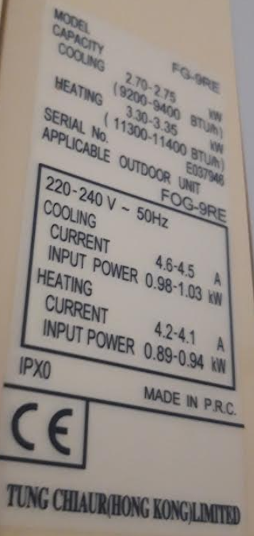

38 minutes ago, Basketikos_ said:
Παλιό Dynamic 9ρι κλιματιστικό (FG-9RE). Πρέπει να έχει μπει το 1999 περίπου.
1) Ισχύει ότι είναι φασόν της Fujitsu όπως διάβασα εδώ;
2) Ψάχνω μήπως βρω τα SEER και SCOP του. Δεν είναι τα 2.70-2.75 και 3.30-3.35 της ετικέτας έτσι;
Εγώ με έναν μπακαλίστικο υπολογισμό, επειδή είχα ψιλοαντίστοιχο φουτζίτσου Ιαπωνίας του 97, θα σου έλεγα ότι παρέχει 3,35 kw θέρμανσης με μέγιστο ίνπουτ 0,94. Δηλαδή, ένας συντελεστής απόδοσης 3,56. Ας με διορθώσει κάποιος αν κάνω κάτι λάθος.
Μια χαρούλα, σε σχέση με αντιστάσεις κλπ, που έχουν 1. Ωστόσο, ένα οποιοδήποτε σύγχρονο μεσαίας σειράς 9άρι, θα σου βγει περίπου 40-60% φθηνότερο σε χρήση, εφόσον δεν είναι κινεζο-φασόν. Ένα daikin siesta sensira των 500 ευρώ είναι στο 5,8 , ένα perfera των σχεδόν 1000 στο 6,15, ένα yukai των 600 στο 5,4.

20 λεπτά πριν, MikhailBakurin είπε
Είναι δυνατόν να έχει χειρότερο SEER όμως; 2,77 με βάση τον υπολογισμό σου. Συνήθως το SEER είναι υψηλότερο από τα δύο.
Τις καταναλώσεις τις μελέτησα εκτεταμένα πριν λίγους μήνες που άλλαξα δύο τέτοια με το «αλλάζω συσκευή», βάζοντας ένα haori και ένα edge white. Κατέβαζα και μελέταγα τα excel με τις μετρήσεις από τους επίσημους οργανισμούς πιστοποίησης κλπ. Οπότε είμαι ενήμερος για τα σύγχρονα. Απλά αυτό είναι της εποχής που τα SEER και SCOP δεν υπήρχαν και δεν ήμουν σίγουρος πως υπολογίζεται μαθηματικά.
Το συγκεκριμένο δεν είναι για αλλαγή πάντως μιας και δεν είναι σε βασική κατοικία και δε θα βγάλει τα λεφτά της τυχόν αναβάθμιση. Απλά προτιμάται πλέον από κάτι θερμοπομπούς που υπάρχουν.
1 ώρα πριν, Basketikos_ είπε
Δεν υπάρχουν seer/scop στα παλιά, μόνο eer/cop στις αντίστοιχες γνωστές περιοχές.

23 λεπτά πριν, liakjim είπε
Τα οποία είναι αυτά που υπολογίσαμε με βάση το ταμπελάκι; Για βόηθα λίγο.😛
34 λεπτά πριν, Basketikos_ είπε
7/20 θέρμανση, 35/27 ψύξη (θερμοκρασίες έξω/μέσα).

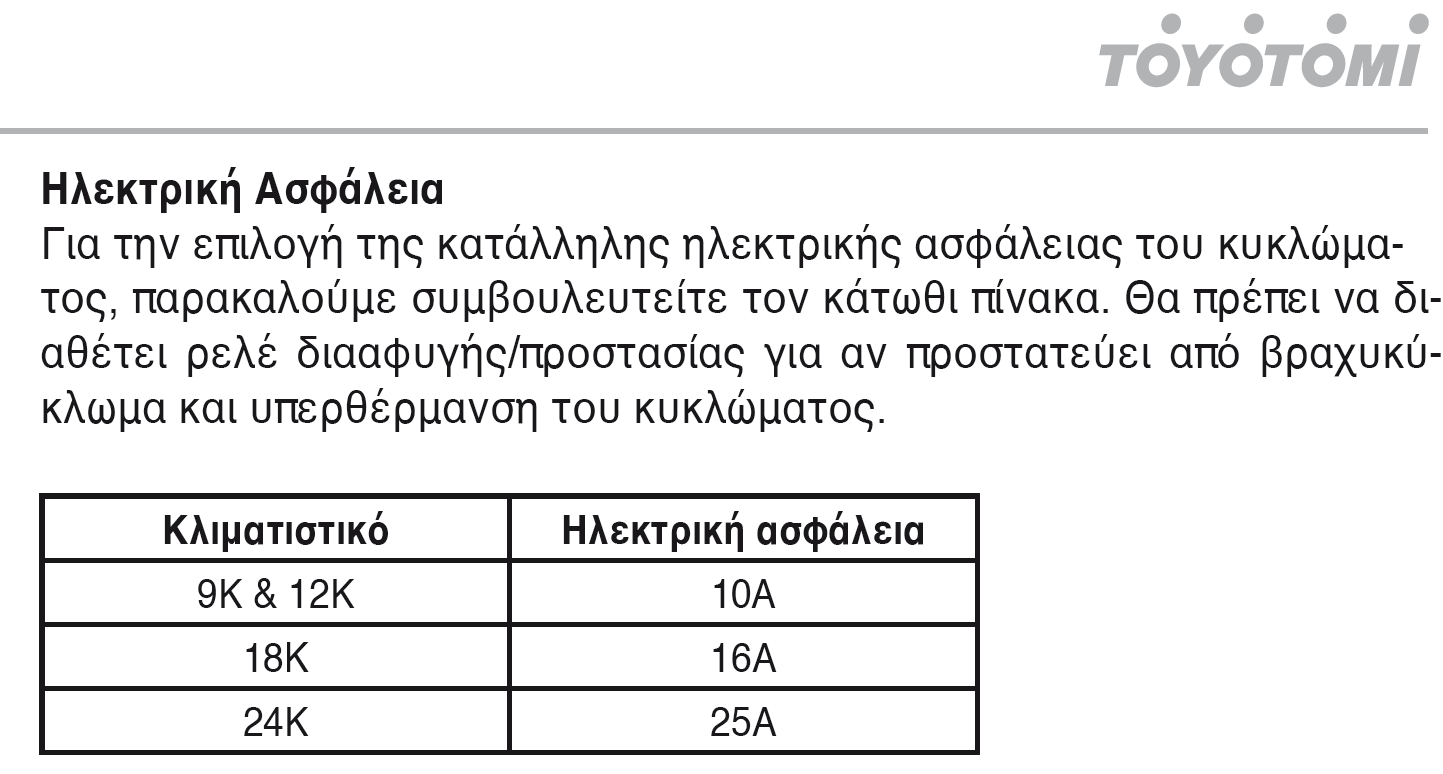

7 ώρες πριν, sap00 είπε
... άλλα λέει εδώ, άλλα λέει εκεί ...! Πως να μην πελαγώνει η μη ειδικός? Και αν είναι άκυρα τα manual, βρίσκουν πάτημα οι "εγκαταστάτες" και για τα κενά κλπ  ....
Το Toyotomi φασόν και μηχάνημα και manual. Ως τεχνικός 25αρα και 6mm βάζω στην κουζίνα.
.Σε μια εγκατάσταση πριν λίγο καιρό μου ζήτησαν να αλλάξω ασφάλεια από 16Α σε 20Α γιατί είχα τραβήξει γραμμή για 18αρι και μπήκε 24αρι τελικά. Τον ρωτάω θα αλλάξω ασφάλεια χωρίς αλλαγή καλωδίου?
-Οχι μου λέει το 2.5αρι καλό είναι.
Τους λέω βάλτε το μηχάνημα σε λειτουργία και μην λέτε ότι σας κατέβει.

5 ώρες πριν, liakjim είπε
Ok. Άρα για τις συγκεκριμένες συνθήκες ισχύει περίπου ότι το COP είναι 3,56 και το EER 2,77;
Rough estimate προσπαθώ να συμπεράνω, όχι μετρήσεις ακριβείας.
