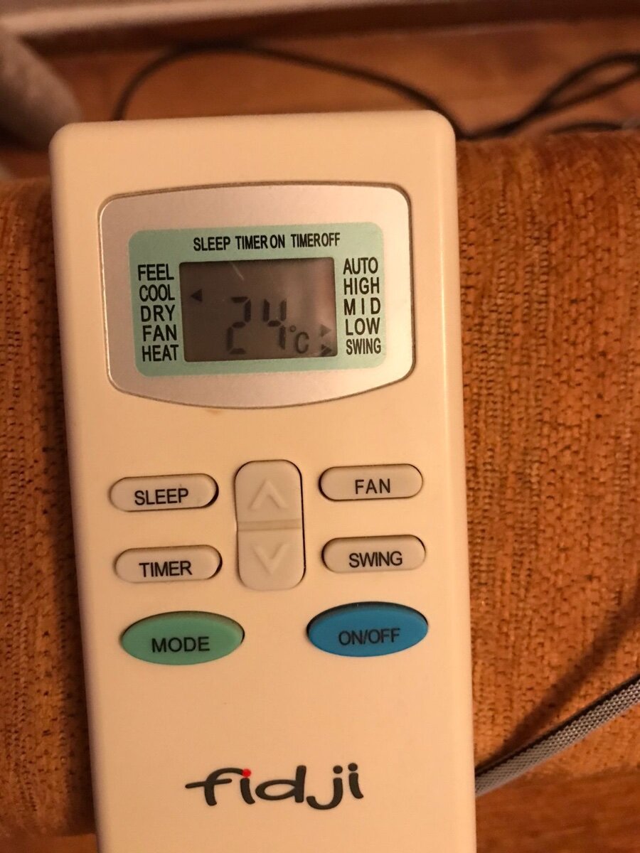

καλησπέρα στην παρέα,
εχω ένα σχετικά παλιο 9αρι Fidji σε ένα δωμάτιο και δεν μπορώ να επιλέξω την θέρμανση (heat).
Τα Feel/ Cool/ Dry / Fan επιλέγονται πατώντας το mode και δουλεύουν κανονικά. Το Heat το προσπερνάει…
Υπαρχει κάποια λογική εξήγηση;
1 λεπτό πριν, mavrik είπε
Για αρχή, δοκίμασε reset (αν έχει) σε τηλεκοντρόλ και μονάδα και επίσης βγάλε μπαταρίες από τηλεκοντρόλ και μονάδα από το ρεύμα για κάποιες ώρες.
10 λεπτά πριν, Basketikos_ είπε
Σε ευχαριστώ πολύ! Ήταν οι μπαταρίες τελικά..

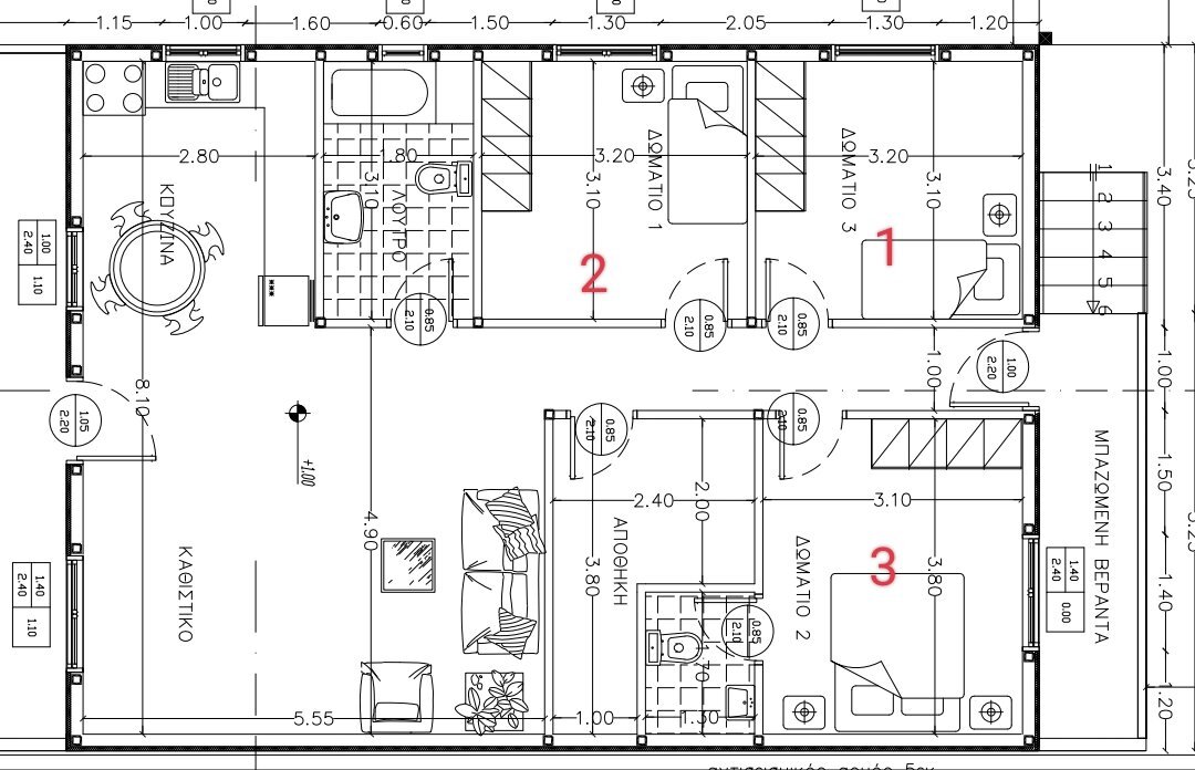

καλησπέρα
ξεκίνησα τα τεστ αν και δεν είναι σωστό δείγμα για την λειτουργία τους
με ανοιχτή την πόρτα στα δωμάτια 1-2 και με ζήτηση 22 αυτόματο δουλεύουν 2 yukai 9αρια
το 3 δεν έχει ρεύμα ακόμη
στο σαλόνι είναι τοποθετημένο ένα haori 16αρι για να καλύψει σαλόνι κουζίνα κ χωλ
εντυπώσεις από τα μικρά είναι πως είναι πραγματικά τάφος, δεν ακούς τίποτα.Στο ξεκίνημα η εξωτερική έδινε πόνο αλλά όταν ισσορόπισε ο χώρος δεν την άκουγες
Το μεγάλο κάνει παραπάνω φασαρία αλλά ακόμη δεν έχει ρίξει δύναμη, αφού δεν έχει πιάσει θερμοκρασία ο χώρος.Αυριο θα μπει και σε αυτό μετρητής όπως και στο νούμερο 3
Τα ξεκίνησα όλα μαζί πρώτη φορά στο νεόδμητο προκάτ που εχω κάνει με τις πόρτες ανοιχτές όλη μέρα λόγω εργασιών
