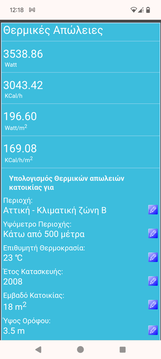

Καλη χρόνια σε όλους . Ξαναγράφω την ερώτηση γιατί μάλλον πέρασε στα ψιλά
Σε χώρο 18τετρ ,σαλόνι κουζίνα θα αλλαχθεί το a/c και αναζητώ συμβουλές από πιο έμπειρους .
Εκανα το υπολογισμό της elith και έχω απώλειες 4000 watt.
Ανώτατο ποσο 1100€ με τοποθέτηση . Αττική , κοντά σε θάλασσα . Ψύξη -θέρμανση 70-30% .
Θα ηθελα τις προτάσεις σας .
Ευχαριστω
Μπορείς να δείξεις λίγο με screenshot τις απαντήσεις στα ερωτήματα της εφαρμογής που βγάζει απώλειες; Βγάζεις 222W/m2 . Είναι παντελώς αμόνωτο; Αν όχι, ίσως κάνεις κάποιο λαθάκι.

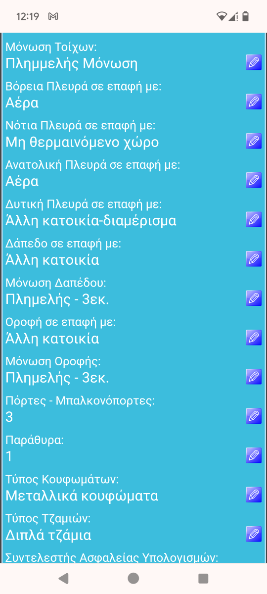

Καλημέρα, το ξαναέκανα και ανεβάζω
3 λεπτά πριν, simos1974 είπε
Έχεις 3 πόρτες/μπαλκονόπορτες και 1 παράθυρο σε 18τμ;
4 λεπτά πριν, liakjim είπε
Γκαρσονιέρα είναι, σαλόνο κουζίνα ( ενιαιος χώρος), 1 η εξώπορτα, ενα παράθυρο κουζίνας και 2 μικρές μπαλκονόπορτες, μια στη κουζίνα και μια στο σαλόνι.
Ίσως είναι 20 μ2 , οχι παραπάνω.
Δεν ξέρω τι μόνωση εχει αλλά συμπλήρωσα πλημμελής.
