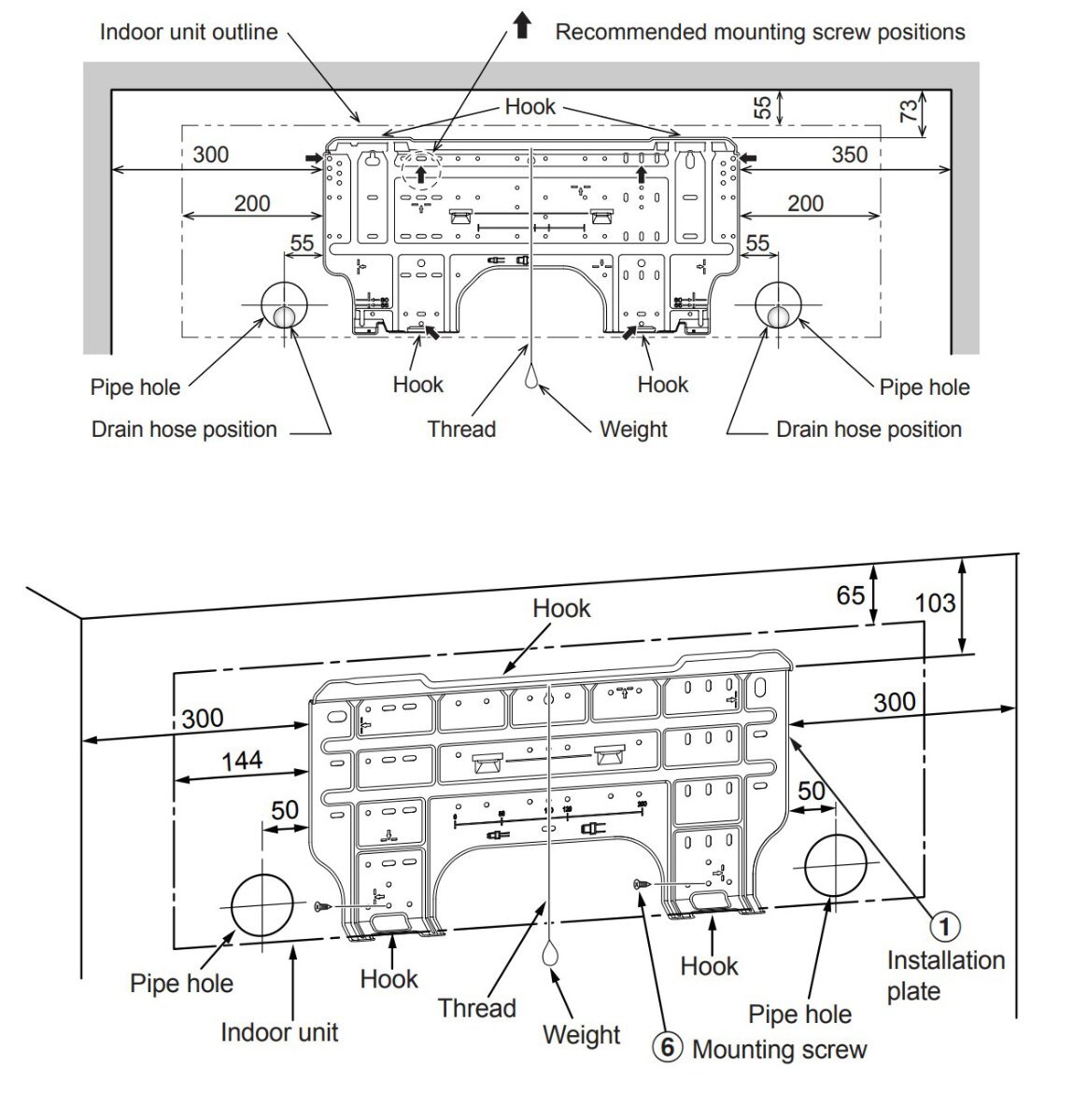

Ψάχνω για τις προδιαγραφές των Haori/(New)Edge (9άρι) και συγκεκριμένα την ελάχιστη απαιτούμενη απόσταση από την οροφή. Για κάποιον λόγο, το link στο σάιτ της Toshiba δεν λειτουργεί. Αν κάποιος έχει τις τιμές, ας τις παραθέσει.
Haori τουλάχιστον 55 χλστ και Edge τουλάχιστον 65 χλστ
Δεν θα άφηνα όμως λιγότερα από 100 χλστ.
