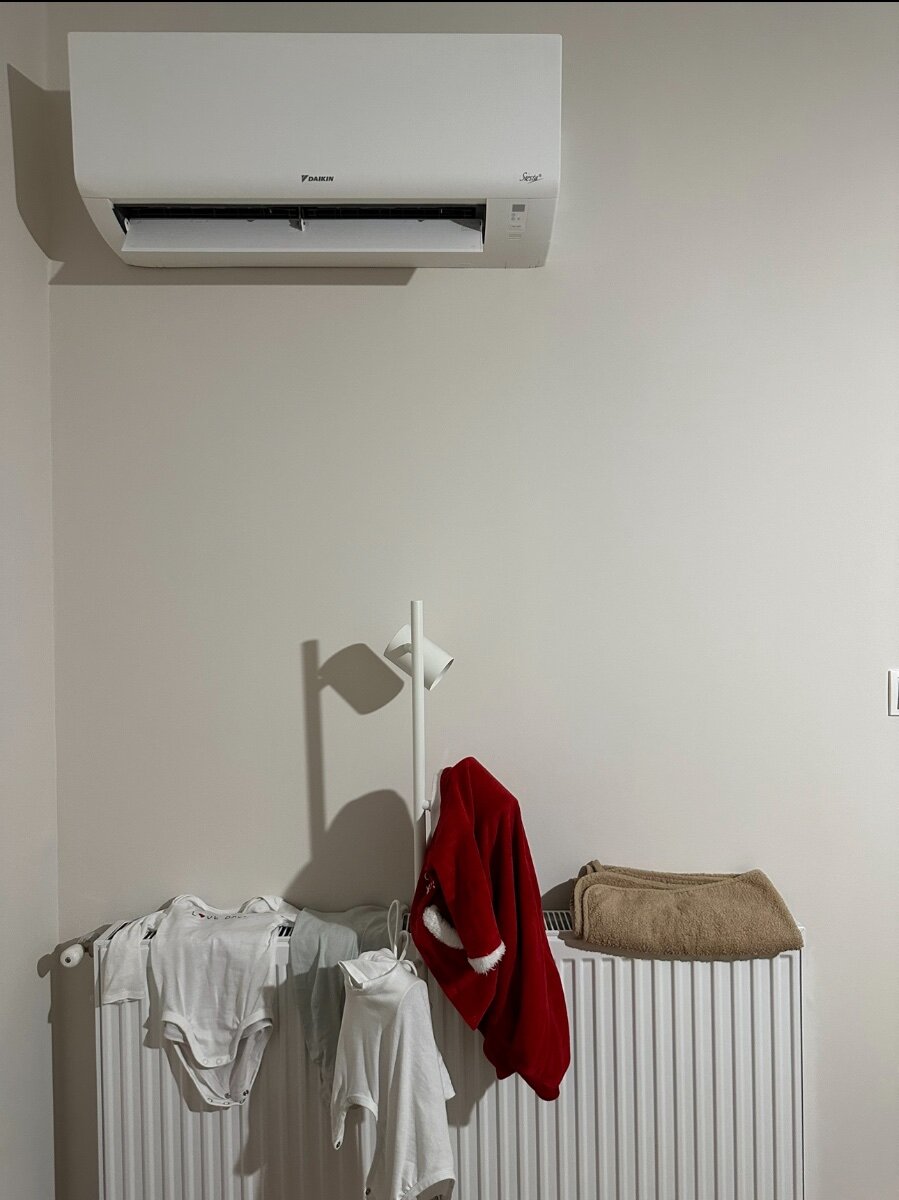

Μια ερώτηση παίδες ,
Εχω 2x Daikin Siesta 9000btu σε υπνοδωμάτια.
το ένα είναι ακριβώς πάνω από καλοριφέρ .. τώρα με τα κρύα το βράδυ βάζω κ μια - δυο ώρες το καλοριφέρ γιατί το συγκεκριμένο δωμάτιο δεν δουλεύω το air condition 24/7.
Το θέμα είναι : όταν έχει ζεστάνει το δωμάτιο με το καλοριφέρ και έχει 23-24 βαθμούς το air condition δεν ανάβει με τίποτα για ώρα κ ας βάλω 29-30 / powerful mode.
Γιατι συμβαίνει αυτό ; Είναι κάποιο πρόβλημα ;
έτρεξα ένα διαγνωστικό πατώντας το cancel παρατεταμένα αλλα δεν βγήκε κάποιο σφάλμα,
Ευχαριστώ εκ των προτέρων
ΥΓ : σορρυ για την ακαταστασία , με παιδί λίγων μηνών είναι δύσκολα τα πράγματα 😂

12 λεπτά πριν, MontzOlee είπε
Κανένα πρόβλημα.
Η θερμότητα του καλοριφέρ πηγαίνει προς τα πάνω , ο αισθητήρας του αιρ κοντισιον δέχεται όλη αυτή τη θερμότητα, οπότε το αιρ κοντισιον δεν λειτουργεί μέχρι να διαβάσει ξανά σωστά ο αισθητήρας τη θερμοκρασία.
  • Like 4

Μα εκει που ειναι το μηχανημα διαβαζει για ωρες ψηλοτερη θερμοκρασια απο 30. Ειναι και ο τοιχος που ακτινοβολει προς τα πισω θερμοτητα, ασε που ο ζεστος αερας ειναι στο ταβάνι. Δεν εχει θεμα το μηχανημα...

Μόλις τώρα, Raki-meze είπε
Κανένα πρόβλημα.
Αυτό ακριβώς σκέφτηκα κι εγώ γιατί γύρισα το mode σε ψυχρό -  ανεμιστήρα κτλ κ έπαιξε κανονικά , κοινώς τώρα την πάτησα τώρα ;
1 λεπτό πριν, BigBlack είπε
Ευχαριστώ για την απάντηση όντως έτσι θα είναι .. κρίμα που όταν το βάλαμε δεν μου έκοψε αλλα ούτε και του τεχνικού 😕
1 λεπτό πριν, MontzOlee είπε
Αναλόγως τι εννοείς την πάτησες. Αν έχει το δωματιο 23-24 βαθμούς όπως λες, πόσο θες να φτάσει; Είναι ήδη πολύ ψηλά.
Αφήνεις το αιρ κοντισιον στη θερμοκρασία που θες και όταν πέσει ο χώρος παρακάτω, αυτό θα αρχίσει να λειτουργεί.
Γενικά αποφεύγουμε να τοποθετούμε αιρ κοντισιον πάνω από σώματα καλοριφέρ, εκτός πια αν δεν υπάρχει αλλού διαθέσιμος χώρος.
  • Like 4
13 λεπτά πριν, MontzOlee είπε
Μπορεις να σκεπασεις την πανω μερια του καλοριφερ με ενα κομματι κοντρα πλακε, μπουκωνοντας βεβαια ετσι τη λειτουργία του σώματος...
Η να φτιαξεις πατεντα "αεροτομη" με χαρτονι χοντρο ντυμενο αλουμινόχαρτο, να διώχνει τον πολυ ζεστο αερα μπροστα απο το σωμα, μπας και...

Ή μπορεί να κλείσει τελείως αυτο το σώμα και να δουλεύει μόνο το αιρ κοντισιον σε αυτό το δωμάτιο.

25 λεπτά πριν, Raki-meze είπε
Αν το ξεκινήσω στους 30 προτού βάλω το καλοριφέρ θα έχει διαφορά ; Λογικά όχι γιατί πάλι "θα πιάσει" θερμοκρασία από τα θερμά αέρια Ε;
Δυστυχώς φίλε 23-24 όπως Το λέω κ άμα το κλείσεις , το οτιδηποτε, σε μια ώρα πάει στράφι ότι είχες κερδίσει..
οικοδομη του 1975-1980 μαξ αλλα δυστυχώς η πλήρης ανακαίνιση με την αυτόνομη θέρμανση που ήρθα ως δέλεαρ τελικά αποδείχτηκε άνθρακας.
ειμαι στο ρετιρέ , χωρίς ιδιαίτερη έως καθόλου λογικά μόνωση από πάνω στην πλάκα κ στους 4 ορόφους δεν θερμαίνεται κανένας με καλοριφέρ εκτος  από μένα κ έναν στον δεύτερο  καθώς επίσης η πλήρης ανακαίνιση που έγραψα πιο πάνω είχαν ξεχάσει να αλλάξουν αλουμίνια .. ναι μεν έχει αλλα όχι πρόσφατης τεχνολογίας , κοινώς μπάζω παντού από θερμικές απώλειες 😕
Το μόνο που θα σε βοηθήσει, θα είναι μία μόντα στον αισθητήρα θερμοκρασίας, ώστε να μην "τρώει" όλο το θερμό αέρα του καλοριφέρ.
Σελοτέηπ; Αφρός κάποιου είδους; Κάτι τέτοιο φαντάζομαι.
Αλλιώς, το ερκον αυτό είναι πύραυλος. Κλείνεις το σώμα και λειτουργείς 24/7 το μηχάνημα σε 21-22 βαθμούς, θα σου επιτυγχάνει 22-23, με μαξ 3κβ τη μέρα, δηλαδή 75 σεντς. Εκτός πια κι αν έχεις πολύ σάπιο δωμάτιο, να πας στις 4, ευράκι.
Κρατάς την ενέργεια του σώματος ασπατάλητη, για να διοχετευτεί στο υπόλοιπο σπίτι. Ίδια θερμοκρασία θα έχεις, κερδισμένος θα είσαι, και σε άνεση και σε οικονομία, αφού δεν υπάρχει πιο αποτελεσματικό μέσο κλιματισμού από αντλία θερμότητας αέρος - αέρος.
