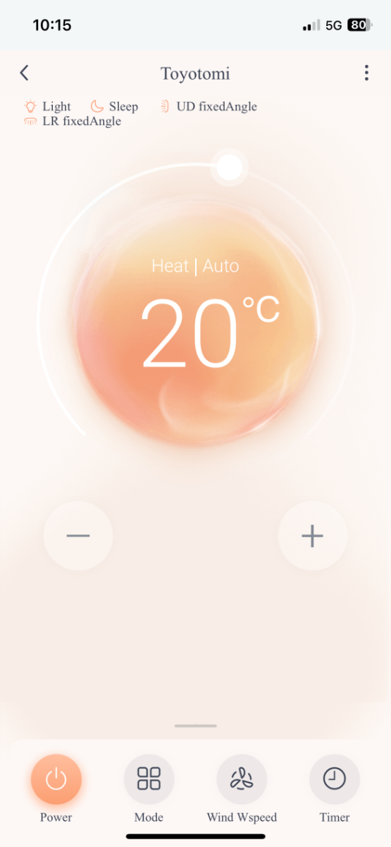

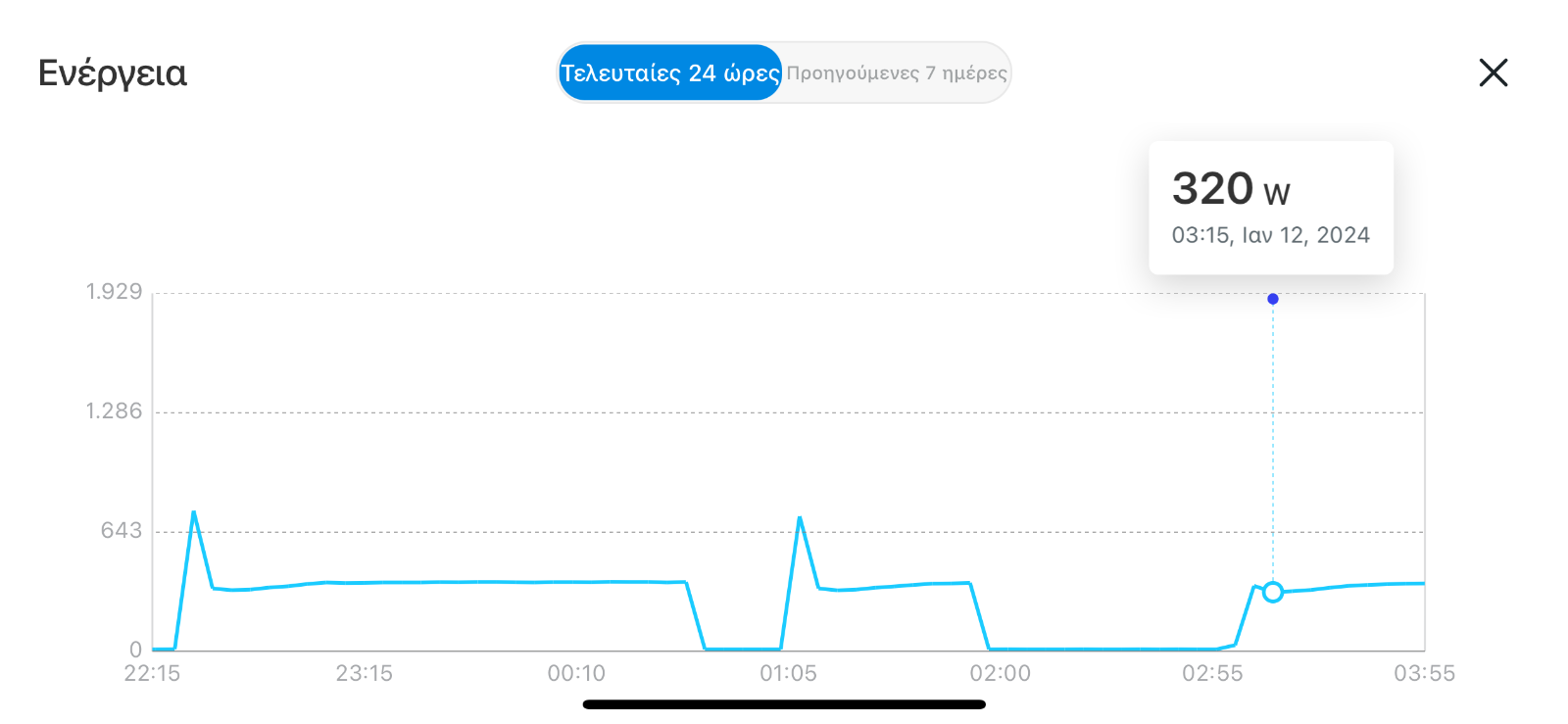

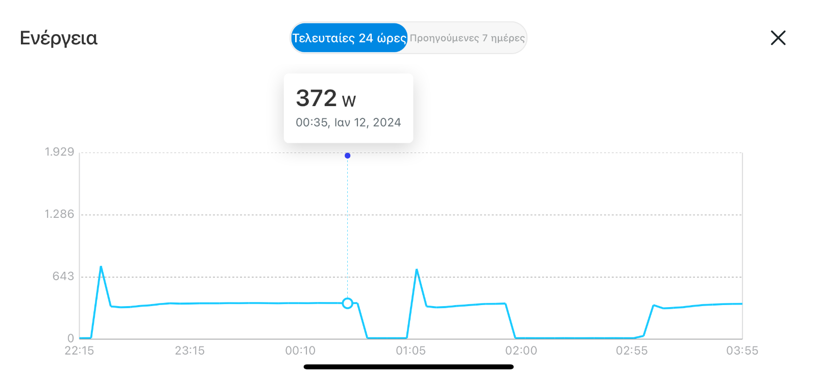

Τώρα που έπεσε αρκετά η θερμοκρασία, κάτω από τους 12,το Toyotomi Erai 24 κανει σκαλοπάτι προς τα κάτω στην κατανάλωση όπως εχω αναφέρει παλιότερα, ετσι δοκιμαζωντας βρήκα για τον χώρο μου τον τέλειο συνδυασμό απόδοσης και άνεσης όχι μόνο για το σαλόνι αλλά και για τα 2 υπνοδωμάτια .

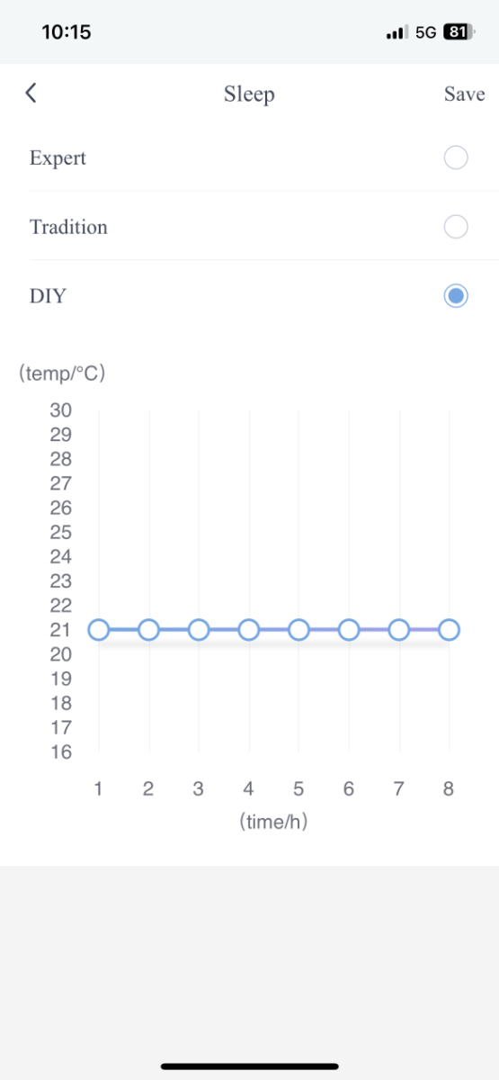

Εξωτερική 7-10, θερμοκρασία 20, λειτουργια Sleep απο την εφαρμογη με DIY ρυθμιση της θερμοκρασιας σταθερα στους 21 και auto ανεμιστηρα.
Αποτελεσμα, η καταναλωση πεφτει στα 320-330Watt και σταδιακα εντος 30 λεπτων ανεβαινει μεχρι και τα 370watt και παραμενει μεχρι να παει η θερμοκρασια 23 οποτε κανει off. ετσι εχω σε ολο το σπιτι 84 τ.μ. σταθερη θερμοκρασια ολο το βραδυ χωρις διακυμανσεις.

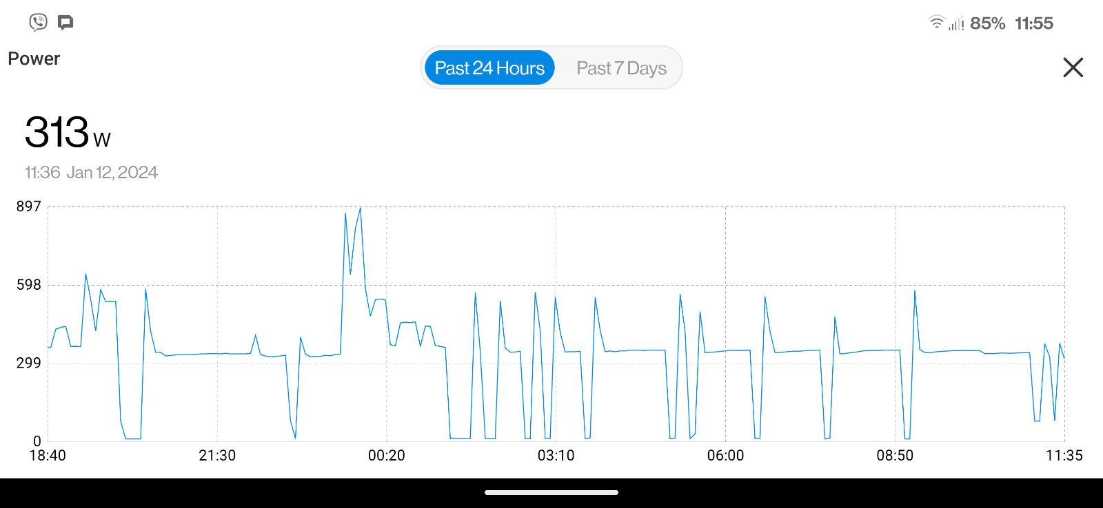

Απο την αλλη με ψιλοαπογοητευσαν τα 2 midea all easy pro 9 που εχω στα υπνοδωματια γιατι το ελαχιστο τους ειναι περιπου στα 250-280watt με αρκετα συχνα on/off αφου ζεσταινουν πολυ γρηγορα τον χωρο και ισως παραπανω απο το επιθυμητο.
Οποτε προτιμω να εχω το 24αρι να δουλευει ολο το βραδυ παρα να εχω τα 2 9αρια ανοιχτα.

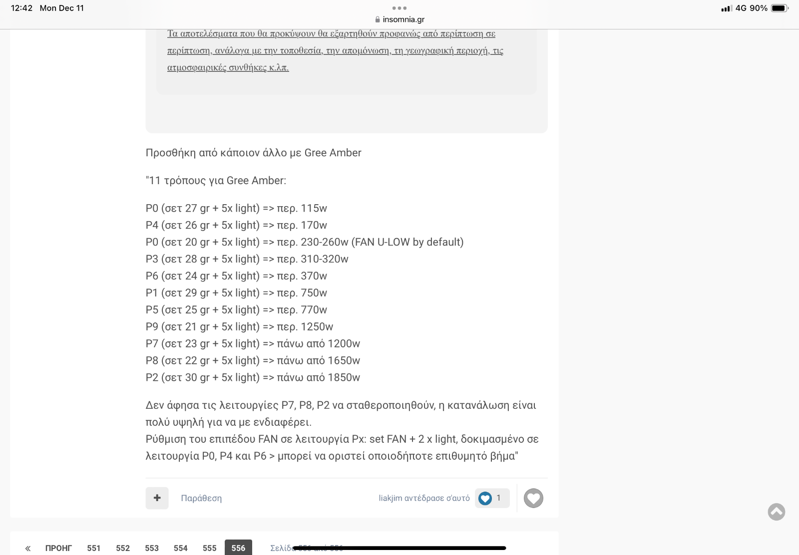

μηπως έχεις δοκιμάσει σε αυτό το toyotomi αυτά τα test modes που συζητάμε τώρα τελευταία ,
Έχω δοκιμάσει τα test modes και δουλεύουν κανονικα έπεφτε μέχρι τα 250w αλλά δεν τα έχω παρακολουθήσει για πολλές ώρες να δω ποσό ακόμα πέφτει.
Το σίγουρο είναι ότι στα 250w είναι σχετικά δροσερός ο αέρας όποτε μάλλον είναι μόνο για συντήρηση του χώρου όταν δεν είσαι μέσα παρά για κανονική χρήση.

Αυτό που με χαλάει στα midea είναι ότι όταν κάνει off ο μεγάλος ανεμιστηρας του δεν ρίχνει πολύ πολύ χαμηλά τις στροφές του όποτε δημιουργεί ένα ρεύμα χλιαρού έως κρύου αέρα.

Όπως έχω αναφέρει ξανά δουλεύει ως εξής:
πανω από τους 12 έχει σε κανονική λειτουργία με auto ανεμιστηρα ελάχιστη 560w ενώ με sleep πέφτει στα 430-460.
κατω από τους 12 έχει 480w και 330-370w αντιστοιχα
7 λεπτά πριν, dimostr είπε
Επίσης μπορείς να βάλεις σε χαμηλή ταχύτητα και να μη το καταλαβαίνεις καθόλου
Αν βαλω στο quiet ανεβαινει η καταναλωση σταδιακα
Να τονισω οτι στα 370watt η εξωτερικη μοναδα δεν ακουγεται καθολου παρα μονο ο συμπιεστης πολυ λιγο
Επεξ/σία από tu-luba
47 λεπτά πριν, tu-luba είπε

Ενα αλλο αξιοσημειωτο, ειναι οτι ο αισθητηρας θερμοκρασιας του συγκεκριμενου toyotomi ειναι πολυ κοντα στην πραγματικη θερμοκρασια του χωρου και οχι στην θερμοκρασια στο υψος της μοναδας, σε αντιθεση με τα midea που εχω στα δωματια οπου βλεπουν την θερμοκρασια ψηλα και εχουν μεγαλη αποκλιση απο αυτη του χωρου.
Για παραδειγμα με ρυθμιση 21,5 κανει off και δειχνει θερμοκρασια 26 στην μοναδα. Μαλλον θα χρειαστει να τα δουλεψω με follow me για να δω πως θα συμπεριφερθουν.
Το καλο ειναι οτι εχω δυο με την ιδια συμπεριφορα οποτε δεν εχω αμφιβολια για την λειτουργια τους.
