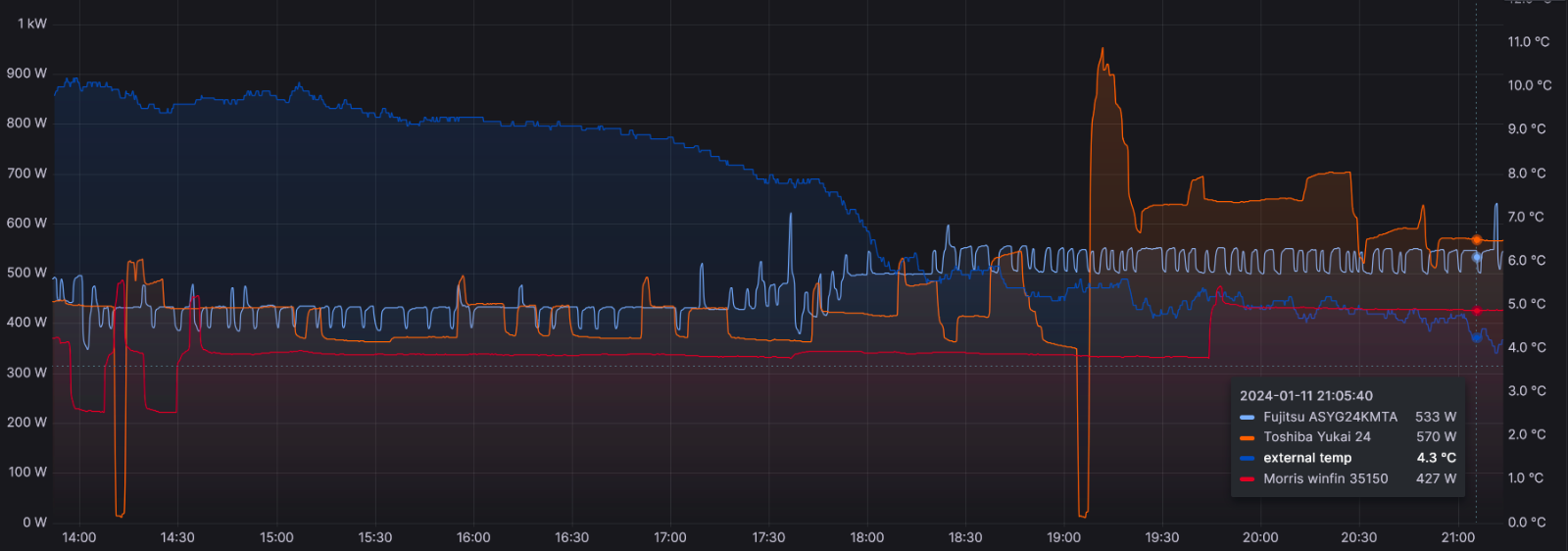

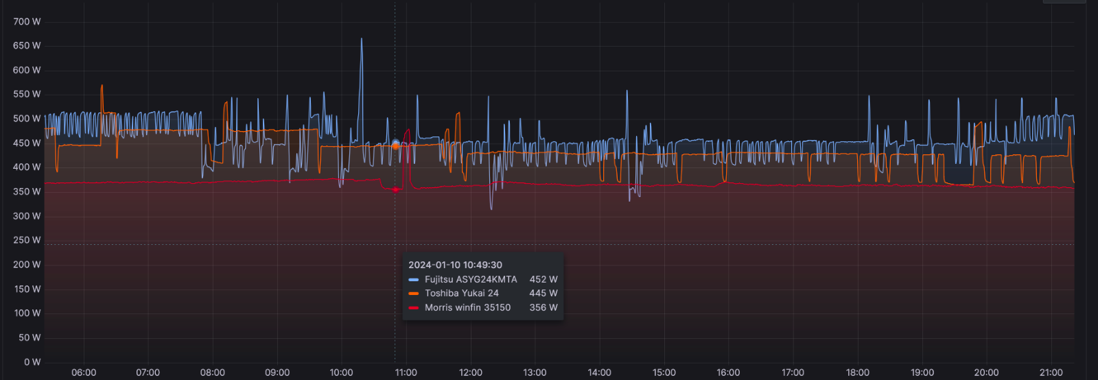

@liakjim το Fujitsu και το Yukai, σε τι ισχύ παίζει αυτές τις "κρύες" μέρες;

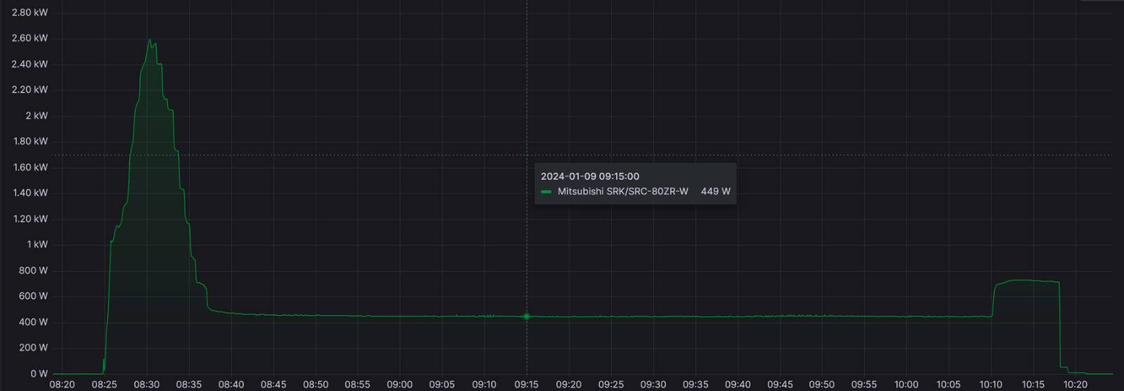

Έχουμε μήπως αντίστοιχα data από το ξαδερφάκι του δικού μου , το αρκούδι (SRK80) του @apostolisep3?
Spoiler
Τα asyg και yukai παίζουν εντυπωσιακά παρόμοια
Η διαφορά είναι ότι το yukai παίζει σε 45τμ και έχει 22C ζήτηση ενώ έχει και τη βοήθεια του Morris (το οποίο καίει τον κώλο του στα 15τμ, πιστεύω ότι παίρνει παραπάνω έργο σε συνδυασμό με ίσως χαμηλότερη απόδοση) ενώ το asyg παίζει μόνο του στα 60τμ με 22.5C ζήτηση (και κρατάει όντως μισό βαθμό πάνω τον χώρο).
Περιμένω να πέσουν οι απώλειες πιο χαμηλά για να δω τις ισορροπίες των 2 σπιτιών. Με ανησύχησε ο συνδυασμός yukai+morris στα πεθερικά, μιας και όταν έπεσε στα χαμηλά 4C, έπαιζαν αθροιστικά κοντά στα 1000W όταν το asyg24kmta ήταν στα μισά....🫤 Και ακόμη οι απώλειες είναι στα 3.5-4KW, αρκετά χαμηλά. Θα το κοιτάω.

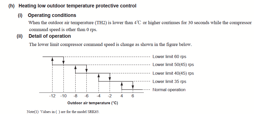

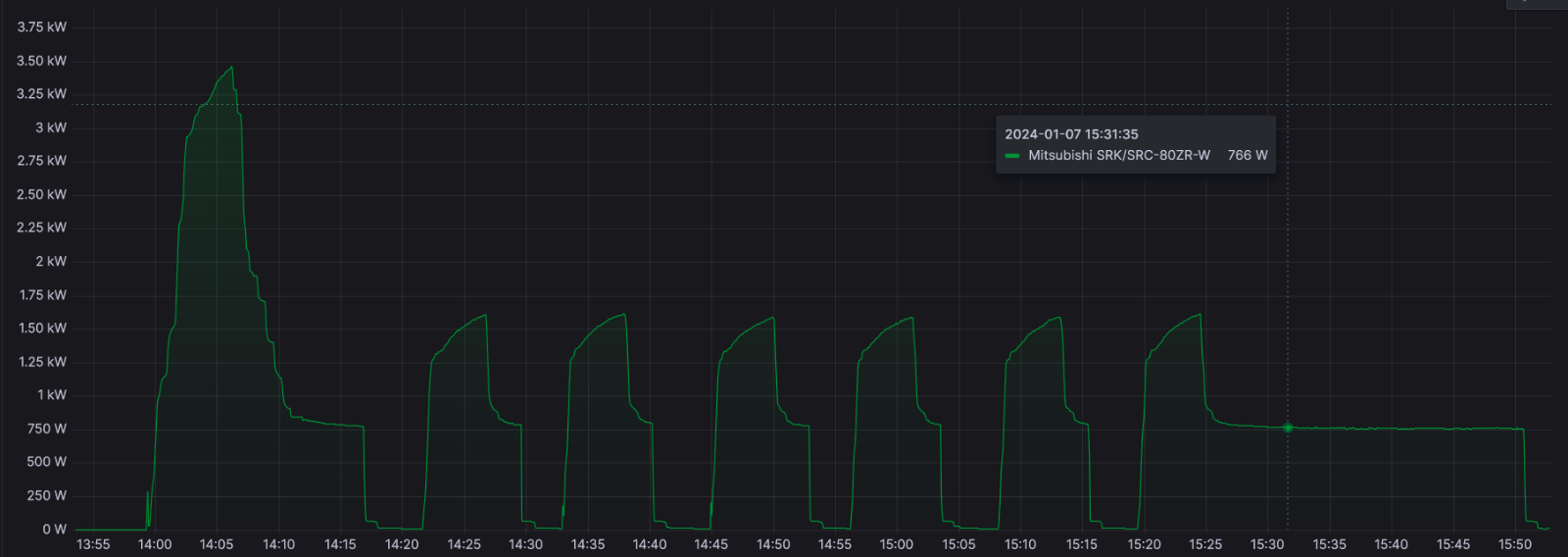

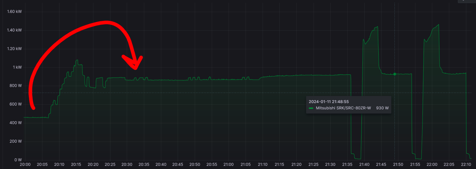

Όσον αφορά το 80άρι heavy του @apostolisep3, βλέπω να ξεδιπλώνονται όλες οι φάσεις του προγραμματισμού σε φάση που μαντεύω τι εξωτερική έχει 😅όπως βλέπουμε εδώ:
Πχ για πάνω από 11C
για 4-10C
και για κάτω από 4C

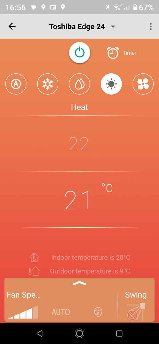

Toshiba edge white 22000 με p-sel στο 50%.
Edit
Μπορεί να είσαι οκ με 22αρι και στο 100%, άντε το πολύ πολύ να το βάλεις 75%. Σιγά μην πάει ποτέ τόσο ψηλά.

  • Sad 1

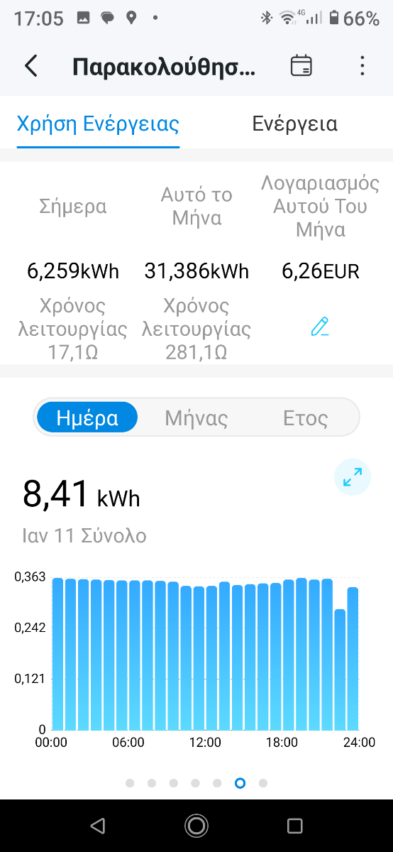

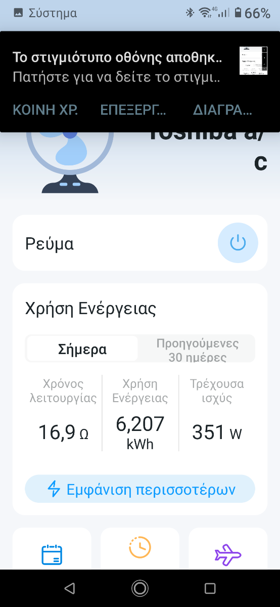

TOSHIBARAA edge 24 σε λειτουργια 24/7 με ΑΠΙΣΤΕΥΤΟ κλιμα στο σπιτι ,ανεμιστηρας στο 4 .........ΣΤΑΘΕΡΟΤΑΤΟ στα 340-360 watt .....ενω βεβαια δινει εσωτερικη θερμοκρασια  στο app ,20 βαθμους ,πραγματικη δειχνει να ειναι το 21.9 .....
