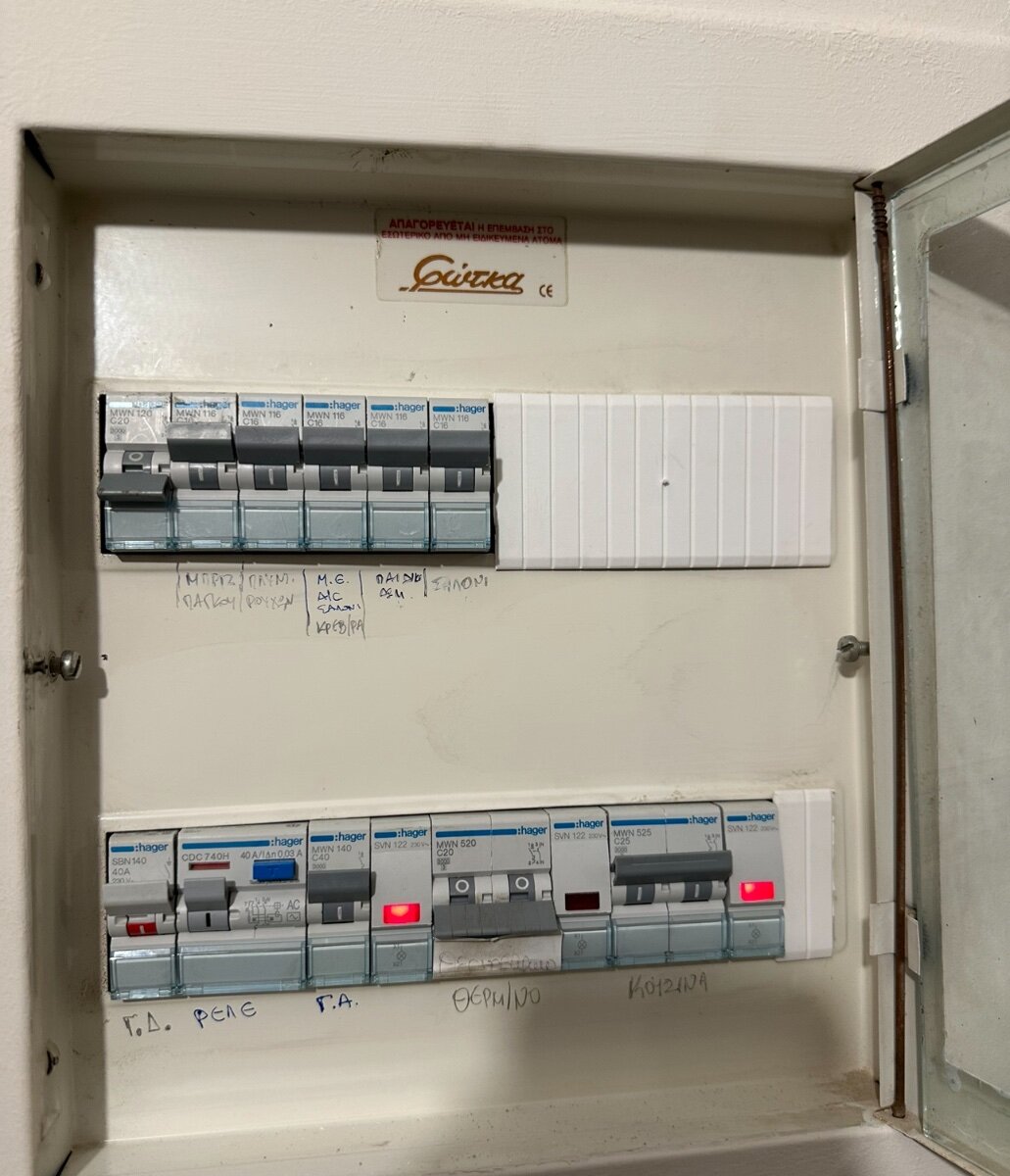

3 λεπτά πριν, MontzOlee είπε
Κοίταξε όπως τα ανοίγω μαζί ετσι κ αλλιώς δεν τα πάω στο turbo μαζί
επισης έχει και ένα κουμπί που λέει Econo και διάβασα ότι είναι για μείωση του φορτίου, δεν ξέρω αν λειτουργεί αλλα το πατάω στο μεγάλο όταν "τρέχουν" παράλληλα στην αρχή για καλό κ για κακό..
Ρελε προστασίας έχω κτλ όποτε απλά ευελπιστώ μην πέσει κ κάψει καμία OLED & τρελαθώ απλά 😂😭
Οσο για τα προβλεπόμενα πραγματικά δεν έχω ιδέα , παλιά οικοδομή είναι αλλα για την εποχή της ήταν πρωτοποριακή καθώς εμένα η "καλη κοινωνία" το ‘75 αφού είναι στο καράκεντρο κ πολυκατοικία τότε σε επαρχία , τουλάχιστον σε μας , δεν υπήρχαν άλλες πολλές …
ο πίνακας μου είναι παλιός στην όψη απ ότι φαίνεται  αλλα οι ασφάλειες καινούργιες ..
παραθετω εικόνα έτσι για την ιστορία
Στην 16άρα που είναι το AC του σαλονιού (3η από δεξιά πάνω), τι άλλα φορτία έχεις;

30 λεπτά πριν, MontzOlee είπε
Ο πίνακας και τα υλικά του είναι καλής ποιότητας για την εποχή τους αλλά παλιά, χωρίς να σημαίνει βέβαια τίποτα ιδιαίτερο αυτό (10ετίας και βάλε). Εγώ θα του έκανα έναν εκσυγχρονισμό μιας και έχουν αλλάξει οι κανονισμοί αλλά και οι ανάγκες με τα A/C και λοιπά ηλεκτρονικά (Ρελέ τύπου Α αντί για το τύπου AC, ασφάλιση του ρελέ από την γενική ασφάλεια, αλλαγή της ασφάλειας του θερμοσιφώνου και προσθήκη διακόπτη)
Οι τάπες βέβαια φαίνονται ολοκαίνουργιες!
Αυτό το Μ.Ε. στη 16άρα ασφάλεια των A/C τι είναι;
* Απορώ βέβαια τί ανακαίνιση έγινε χωρίς μονώσεις, χωρίς κουφώματα, χωρίς νέο ηλ/κο πίνακα και ποιός ξέρει χωρίς τι άλλο...
Επεξ/σία από BigBlack

47 λεπτά πριν, liakjim είπε
Σε μόνιμη σύνδεση , μια OLED , μια η Ομπάμα κ ένα Xbox Series X + ρουτερ + τηλέφωνο κ ένα φωτιστικό δαπέδου.
βεβαια αυτά σπάνια ανοίγουν όλα μαζί, πχ το xbox ανοιγει μια φορά τη βδομάδα ..
Σημειωτέον την τέρμα αριστερά οπωσ Βλέπουμε ο ηλεκτρολόγος δεν βρήκε τι Είναι μέσα στο σπίτι 😳😂
32 λεπτά πριν, BigBlack είπε
Τι κόστος έχει αυτό που αναφέρεις ; Πολλά μου ακούγονται ..
το ΜΕ δεν έχω ιδέα τι σημαίνει. Θα τον πάρω τηλ να μου πει αν είναι .
σωστη η απορία σου φίλε , η ανακαίνιση ήταν γυψοσανιδεσ , βάψιμο , εσωτερικες πόρτες , καινούργια κουζίνα κ τέτοια πράγματα , προφανώς δεν ήταν ολική αφού τα αλουμίνια παρέμειναν τα παλιά , χωρίς μόνωση από πάνω κτλ
11 λεπτά πριν, MontzOlee είπε
Και αυτή που έχει όνομα ΣΑΛΟΝΙ τι έχει;
Στο 22άρι είδα ότι έχεις και το 9άρι σωστά;
Μήπως να δούλευες το atxc60c στη λειτουργία ECONO; Βάζει όριο στο 70% στα ρεύματά του.
9 λεπτά πριν, MontzOlee είπε
Κόστος 100 ευρώ υλικά, εργασία 1 ώρα για έναν καλό ηλεκτρολόγο.
Θα προσπαθούσα επίσης να αφήσω μόνο τα A/C στη συγκεκριμένη ασφάλεια.
Η ανακαίνιση λοιπόν ήταν καλλωπιστική για να νοικιαστεί ευκολότερα/ακριβότερα. Κρίμα...

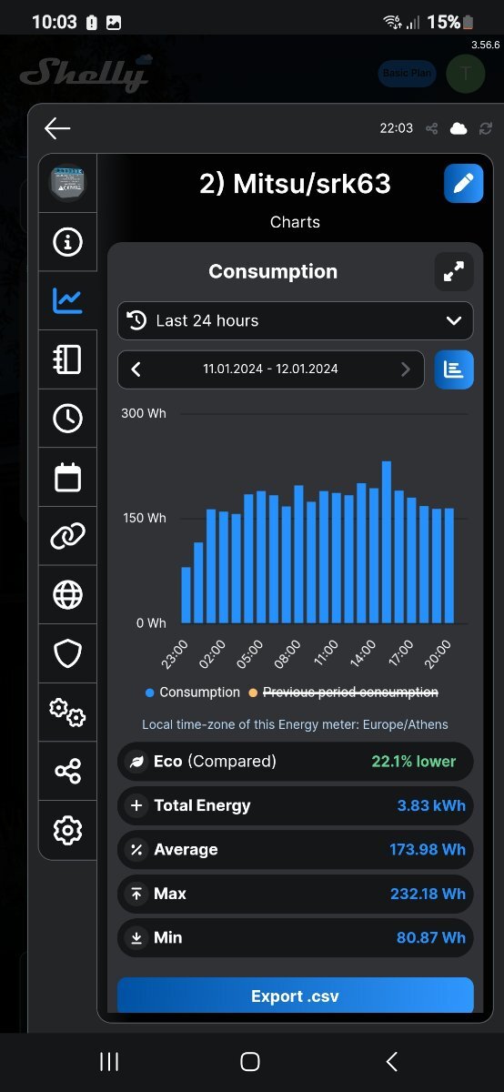

8 ώρες πριν, Kozanitis1 είπε
Καλησπέρα, αυτές τις μέρες που έπεσαν οι θερμοκρασίες, το SRK63 έχει βαρέσει υπερωρίες..
Πιο συγκεκριμένα, ζήτηση 24, στο μισό σπίτι 21.5 με 22, στα υπνοδωμάτια 20.5 με 21 (95τμ σύνολο)
Εξωτερική θερμοκρασία γύρω στους 8-9 βαθμούς όλες τις μέρες σχεδόν σταθερή (+-1), παίζει από 800-1200W, με το σπίτι να καταναλώνει συνολικά γύρω στις 30-35kWh ημερησίως (με κάνα μαγείρεμα, θερμοσίφωνα κλπ)
Αν το κατεβάσω στους 23, πέφτει στα 160W, ο χώρος προφανώς κρυώνει, οπότε ανεβαίνει στα 400W και λίγο αργότερα στα 600W, αλλά και πάλι δεν συντηρεί το σπίτι..
Υπόψιν πως δεν έχουμε στρώσει χαλιά ακόμα (το πάτωμα που είναι μάρμαρο παίζει να απορροφά τη μισή θερμότητα του χώρου - μην βάζετε μάρμαρο στα σπίτι σας εκτός κι' αν δεν μένετε σε αυτά :P ), αφού λείπαμε στις γιορτές
@liakjim το Fujitsu και το Yukai, σε τι ισχύ παίζει αυτές τις "κρύες" μέρες;
Έχουμε μήπως αντίστοιχα data από το ξαδερφάκι του δικού μου , το αρκούδι (SRK80) του @apostolisep3?
Μαλλον εχεις πολλες απωλειες. Το δικο srk63 ειναι εγκεφαλικα νεκρο κολλημενο στα 160w,  με εξωτερικες απο 6 με 8 και μεσα 21 με 22 βαθμους. Με ζητηση αντιστοιχη.  Παντως αν χρειαστω στο μελλον νεο κλιματιστικο θα βαλω μαξιμουμ 12αρι, αν κανω και κελυφος εξωτερικο τοτε ενα γκαζακι στην τραπεραρια θα ειναι αρκετο 😅
Συνολική κατανάλωση 24ωρο 3,8 kwh
Εντωμεταξυ το 9;αρι srk25 εχει καψει 3 kwh για σχεδον 1/3 χωρου.
Τελικα ειναι αδυνατο με αυτα τα προγραματακια να κανεις πραγματικη ενεργειακη μελετη.

1 ώρα πριν, BigBlack είπε
Θα πάρω τον ιδιοκτήτη να του πω ότι ακριβώς μου έγραψες.
αν συμφωνήσει κομπλέ αν όχι θα αλλάξω κ πάλι με δικιά μου επιβάρυνση σε βάθος χρόνου , αν σκεφτώ ότι θα μείνω καιρό εδώ μέσα , γιατί το φοβάμαι πολύ το ρεύμα κ καταλαβαίνω ότι δεν είμαι σε καλό επίπεδο ούτε σε αυτόν τον τομέα ..
η ανακαίνιση ήταν παραπλάνηση καταναλωτή που θα λέγαμε αλλα τέλος πάντων , έχει χάρη που ο γιος είναι 5 μηνών κ δεν γίνεται να κάνω στα καπάκια 2η ανακαίνιση αλλιώς θα του κούναγα μαντήλι εδώ μέσα με όλα αυτά που έχω δει από τότε που μπήκα ..

Το γραφει πως είναι υπνοδωμάτιο και A/C  σαλονιού μαζί, το Μ.Ε. όμως τί είναι;
Το επίπεδο δεν είναι κακό, μάλλον τυπικό θα έλεγα. Τσεκαρε ιδιως αν οι διατομές των καλωδιώσεων αντιστοιχούν στις ασφάλειες, τα υπόλοιπα δεν επειγουν, ιδιως αν είναι να τα πληρώσεις εσύ.
Το econo ριχνει την απόδοση φυσικά.
8 λεπτά πριν, BigBlack είπε
Προσπαθώντας να κατανοήσω την γλώσσα των Σουαχίλι ήτοι των γιατρών αυτό τώρα μου κάνει για :
Μ.Ε = Μπριζα έξω αντί για πρίζα 😂 (μπαλκόνι δηλαδή εκεί που βρίσκεται) A/C του Σαλονιού + κρεβατοκάμαρα  άρα σωστά τα λέει γιατί όπως έγραψα τελικά από κει παίρνει ρεύμα ..
Τις διατομες των καλωδίων πως μπορώ να τις τσεκάρω χωρίς να φέρω ηλεκτρολόγο ;
Επεξ/σία από MontzOlee
6 λεπτά πριν, MontzOlee είπε
Δε μπορείς και δεν πρέπει. Έχεις και μωρό στην κούνια, μην ξεθαρρεύεις!😋
