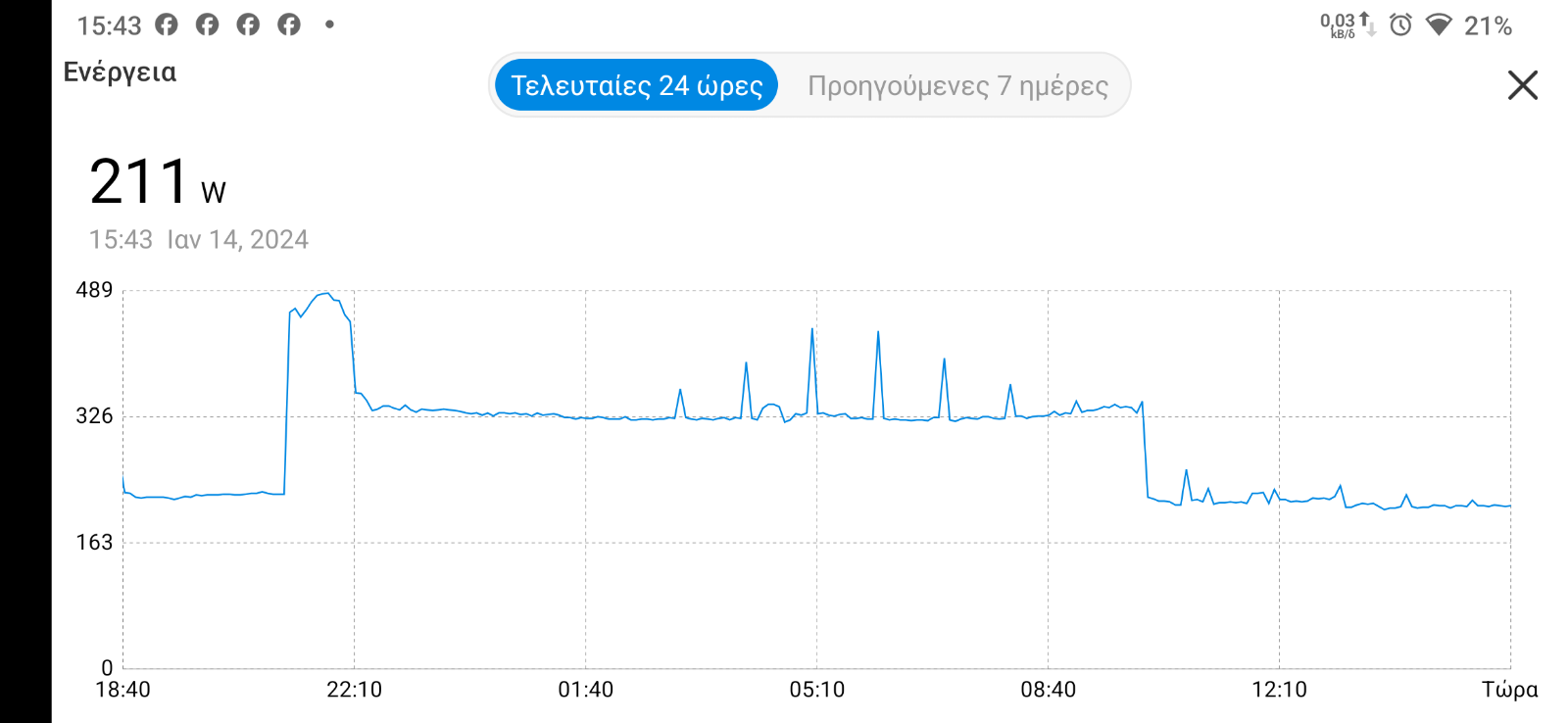

Κατανάλωση 2021:
Κατανάλωση 2022:
Κατανάλωση 2023:
Σκέφτομαι να κάνω την αλλαγή από Midea 9k prime σε Fujitsu 9k ΚΜ αν και όπως βλέπετε η κύρια χρήση είναι καλοκαίρι.
Γενικά πέφτει μεγάλο στην θέρμανση, ζεσταίνει άμεσα τον χώρο αλλά δεν μπορεί να πέσει κάτω από 240w, υποψιάζομαι ότι έχουν βάλει ίδιο συμπιεστή σε 9,000 και 12,000 btu σε αντίθεση το 18αρι δουλεύει άψογα στην θέρμανση με 270-300w χωρίς πολλά On/off.

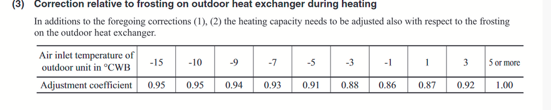

Έχει νόημα να πάμε σε υπερδιαστασιολόγηση ώστε να καλύψουμε τις 10-15 ημέρες του χρόνου και με τα defrost , όπου η hitachi δίνει 14% απώλεια capacity; Δλδ να ψωνίσω 8KW capacity nominal; Δλδ ποιο; Το heavy 80;

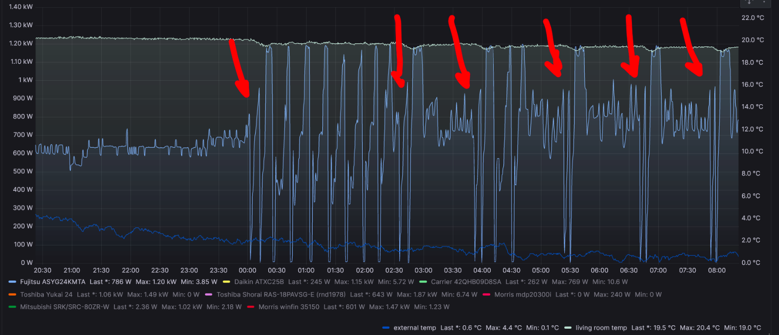

10 ώρες πριν, liakjim είπε
Καταστροφική βραδιά για το asyg24kmta, με 0C και 100% υγρασία και 6 defrost σε 8 ώρες, δείχνοντας για άλλη μια φορά ότι όσο καλά είναι σε ευνοϊκό κλίμα, τόσο δυσκολεύονται σε συνθήκες που ευνοούν τη συσσώρευση πάγου.

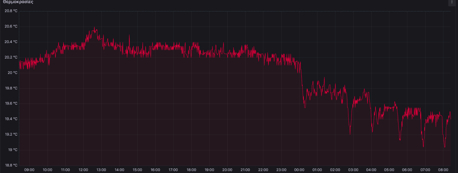

ως αποτέλεσμα, έπεσε η θερμοκρασία του χώρου

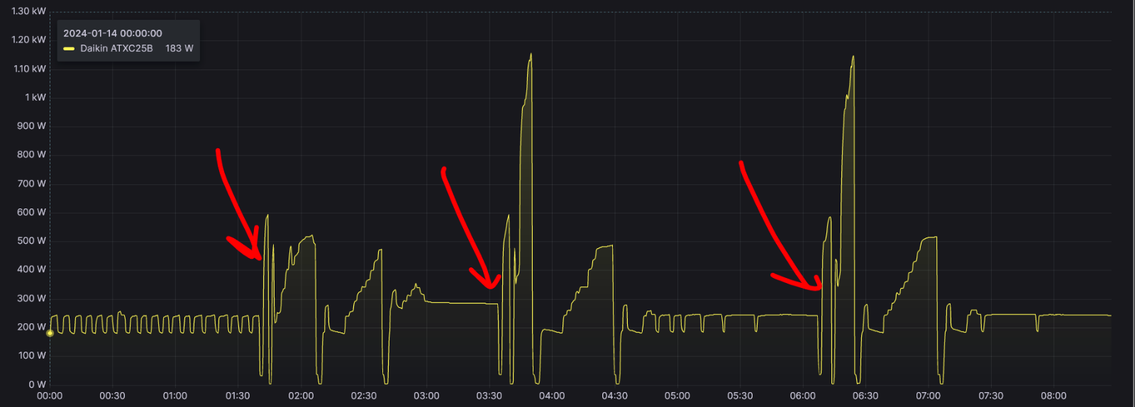

το atxc25b έκανε 3 defrost

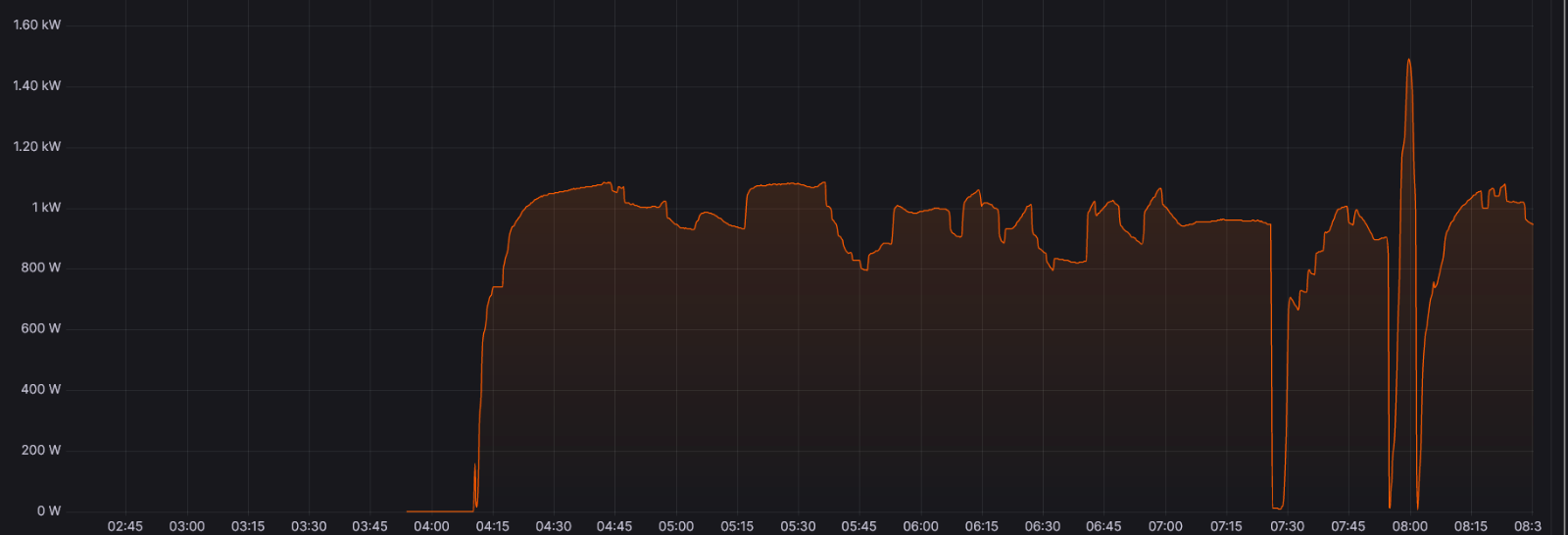

το yukai στα πεθερικά έδειξε πολύ μεγαλύτερη αντοχή στα defrost, κάνοντας ένα παρόλο που άνοιξε μέσα στη νύχτα και δούλευε στο 1KW
