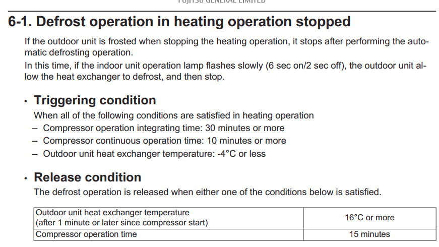

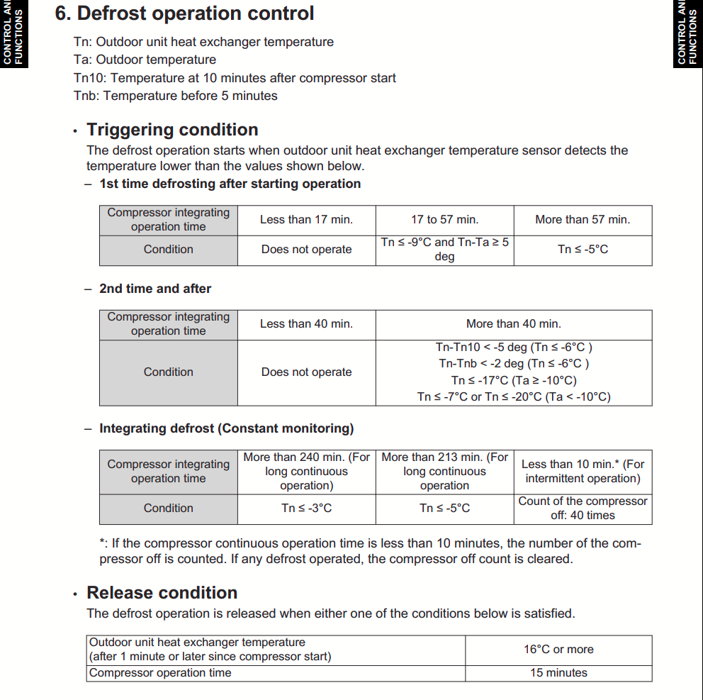

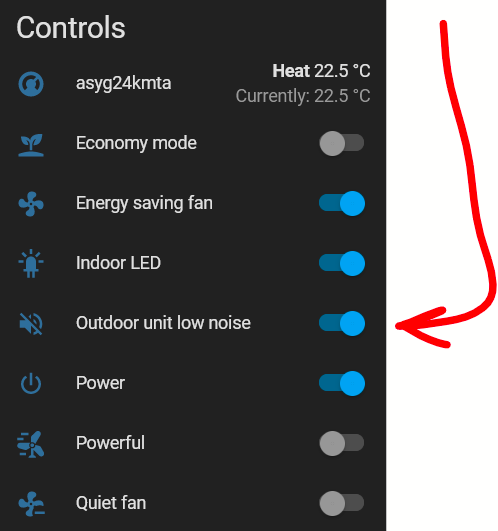

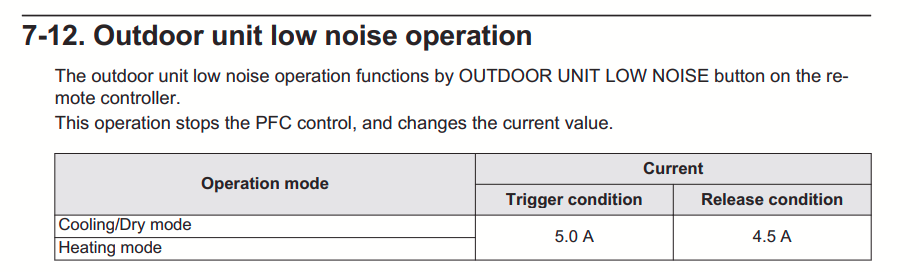

ΥΓ Τώρα είδα ότι έχω ενεργή την λειτουργία που χαμηλώνει την ταχύτητα του εξωτερικού ανεμιστήρα (ρίχνει τη φασαρία έξω). Δεν ξέρω αν επηρεάζει τα defrost. Κοίταξα στο service manual και είδα ότι λέει αυτό. Δεν το καταλαβαίνω.
σου βάζω και τις σελίδες του defrost. Δεν βλέπω κάτι περίεργο:
Spoiler
Spoiler

Σίγουρα το επηρέασε, αφού ρίχνει τα αμπέρ στον συμπιεστή και στον ανεμιστήρα.

ίσως για αυτό  (outdoor unit low function) έπεφτε η θερμοκρασία του χώρου.. και δεν μπορούσε να την ανεβασει.. μάλλον έχει περιορισμό στην κατανάλωση 5Α  1200watt ..(αν θυμάμαι καλά τόσο πήγαινε στο διάγραμμα σου).. έτσι ναι, προσπαθούσε το καημένο αλλά είχες κόφτη..

Οκ, θα φτιάξω αυτοματισμό να το απενεργοποιεί σε χαμηλές θερμοκρασίες!!!
9 λεπτά πριν, liakjim είπε
Γιατί σε ενοχλεί ο θόρυβος της εξωτερικής μονάδας και θέλεις να το έχεις αυτο ανοιχτό χειμωνιάτικα; το energy saving fan τι κάνει;
Επεξ/σία από Rnd1978
15 λεπτά πριν, Rnd1978 είπε
Πάνω από 9C, αν δεν το έχω στο αθόρυβο, ο θόρυβος περνάει μέσα στο σπίτι...
Το energy saving fan είναι αυτό (κακή μετάφραση, όπου διακοπτόμενα = πολύ αργά )

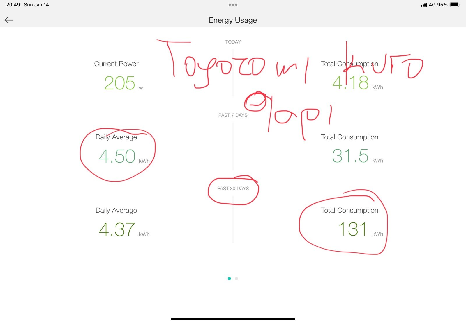

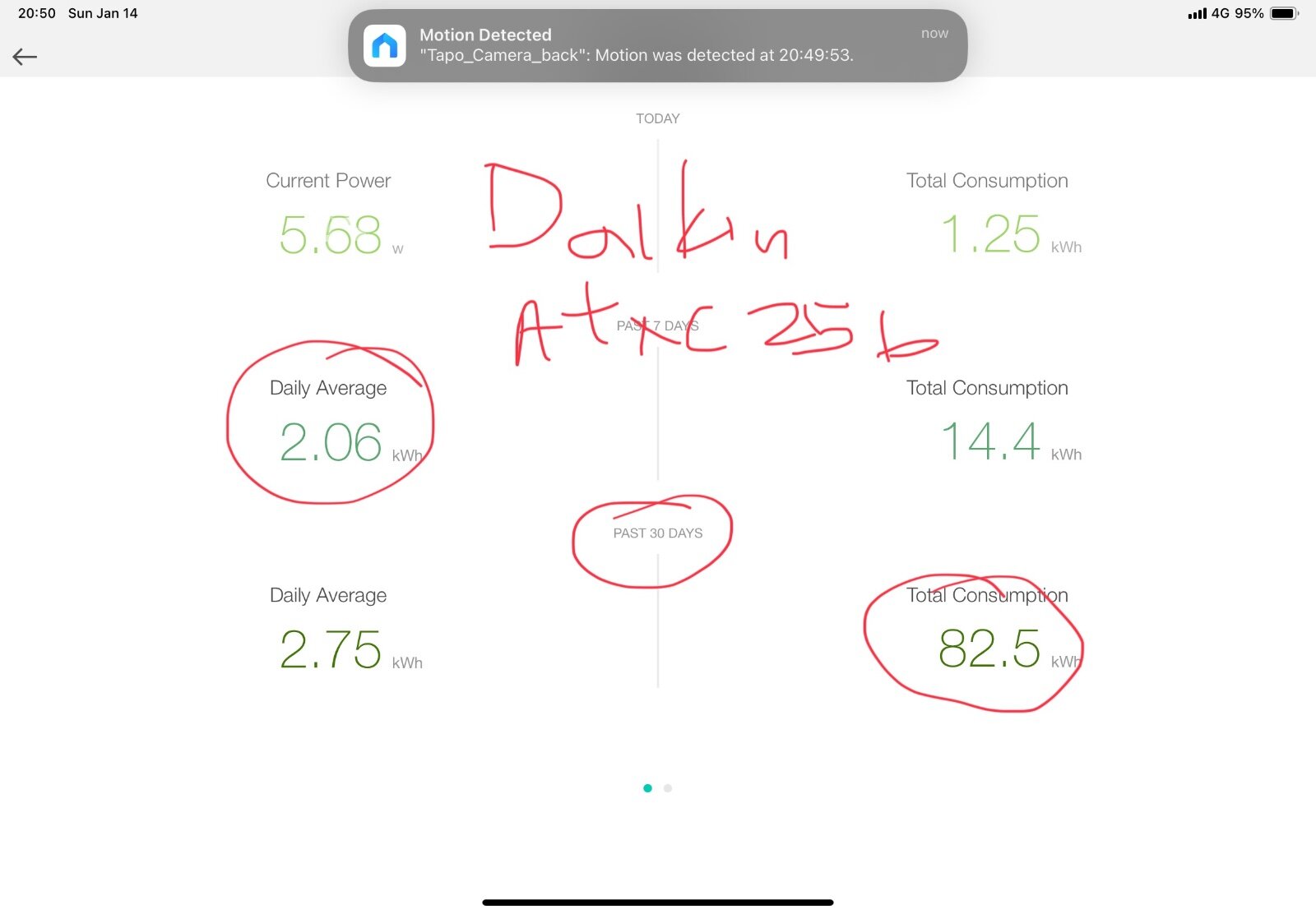

Καλησπέρα. Πήρα ένα 18αρι κλιματιστικο. Έχω ένα προβληματισμό. Ανάβω θερμοσυσσωρευτη 3 ώρες και καιει όλη μέρα. 2500watt επί 3 ώρες. Ανάβω ένα κλιματιστικο 3 ώρες. Καιει το ίδιο και όταν το σβήσω πάει περίπατο και η ζέστη. Άρα πρέπει να το Ανάβω διπλάσιες ώρες οπότε είναι ασύμφορο. Toshiba edge 18αρι πήρα.
Δοκίμασε να αφήσεις ανοιχτό το κλιματιστικό στους 22C για 48 ώρες χωρίς να το κλείσεις και πες μας σε τι ημερήσια κατανάλωση θα ισορροπήσει ενώ όντας συνέχεια ανοιχτό, αν χάνεται η ζέστη.
1 λεπτό πριν, liakjim είπε
Οκ θα δω. Έχει ένα πολύ καλό app που δείχνει την κατανάλωση. Απλά τώρα μπορώ να συγκρίνω τα είδη θέρμανσης μεταξύ τους.

Δεν υπάρχει απολύτως καμμία περίπτωση να καίνε το ίδιο το κλιματιστικό και το θερμαντικό σώμα μακροπρόθεσμα. Όπως σου είπαν, άσ' το να δουλέψει και να εξισορροπήσει τη θερμοκρασία στο χώρο. Μετά η κατανάλωση θα πέσει θεαματικά.

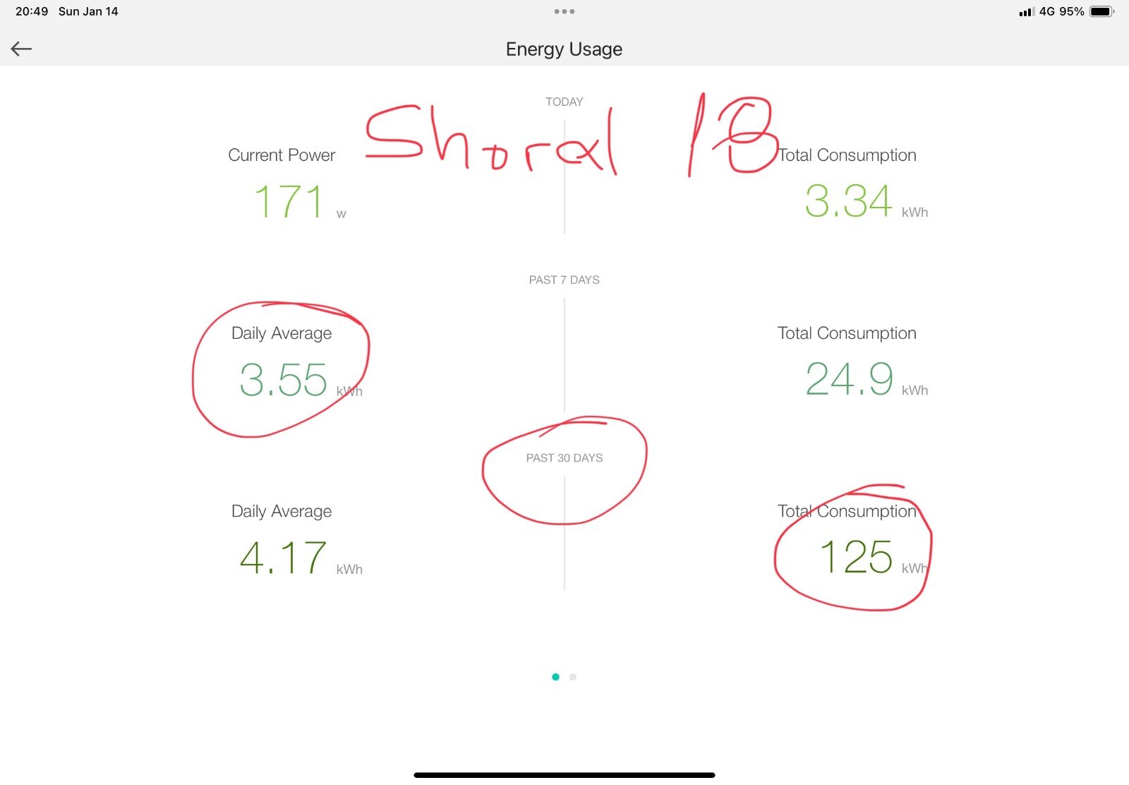

Αφου αποκαταστάθηκε ο λέβητας και θερμανθηκε η πολυκατοικία έχουν αλλάξει οι καταναλώσεις του Toshiba edge 16.
Η πρώτη φωτογραφία είναι με θερμοκρασίες από 8-9 μέχρι 13IMG_20240114_215001.jpg.141de314c76c4ff46ecf4b2b2d2720f2.jpg
Και η 2η από τώρα με τα κρύα..το βράδυ 3-4 και μεσημέρι 12 και τωρα 7
Τα μεσημέρια όταν έχει ήλιο πάντα πέφτουν οι καταναλώσεις γιατί χτυπάει μέσα στο διαμέρισμα.
