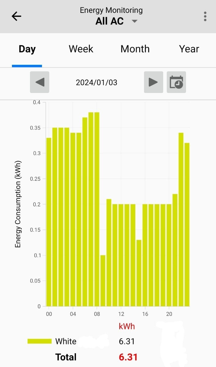

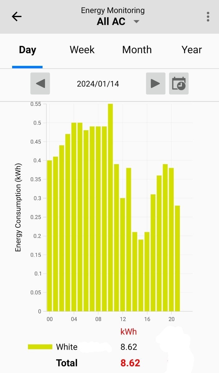

Αφου αποκαταστάθηκε ο λέβητας και θερμανθηκε η πολυκατοικία έχουν αλλάξει οι καταναλώσεις του Toshiba edge 16.
Η πρώτη φωτογραφία είναι με θερμοκρασίες από 8-9 μέχρι 13IMG_20240114_215001.jpg.141de314c76c4ff46ecf4b2b2d2720f2.jpg
Και η 2η από τώρα με τα κρύα..το βράδυ 3-4 και μεσημέρι 12 και τωρα 7
Τα μεσημέρια όταν έχει ήλιο πάντα πέφτουν οι καταναλώσεις γιατί χτυπάει μέσα στο διαμέρισμα.

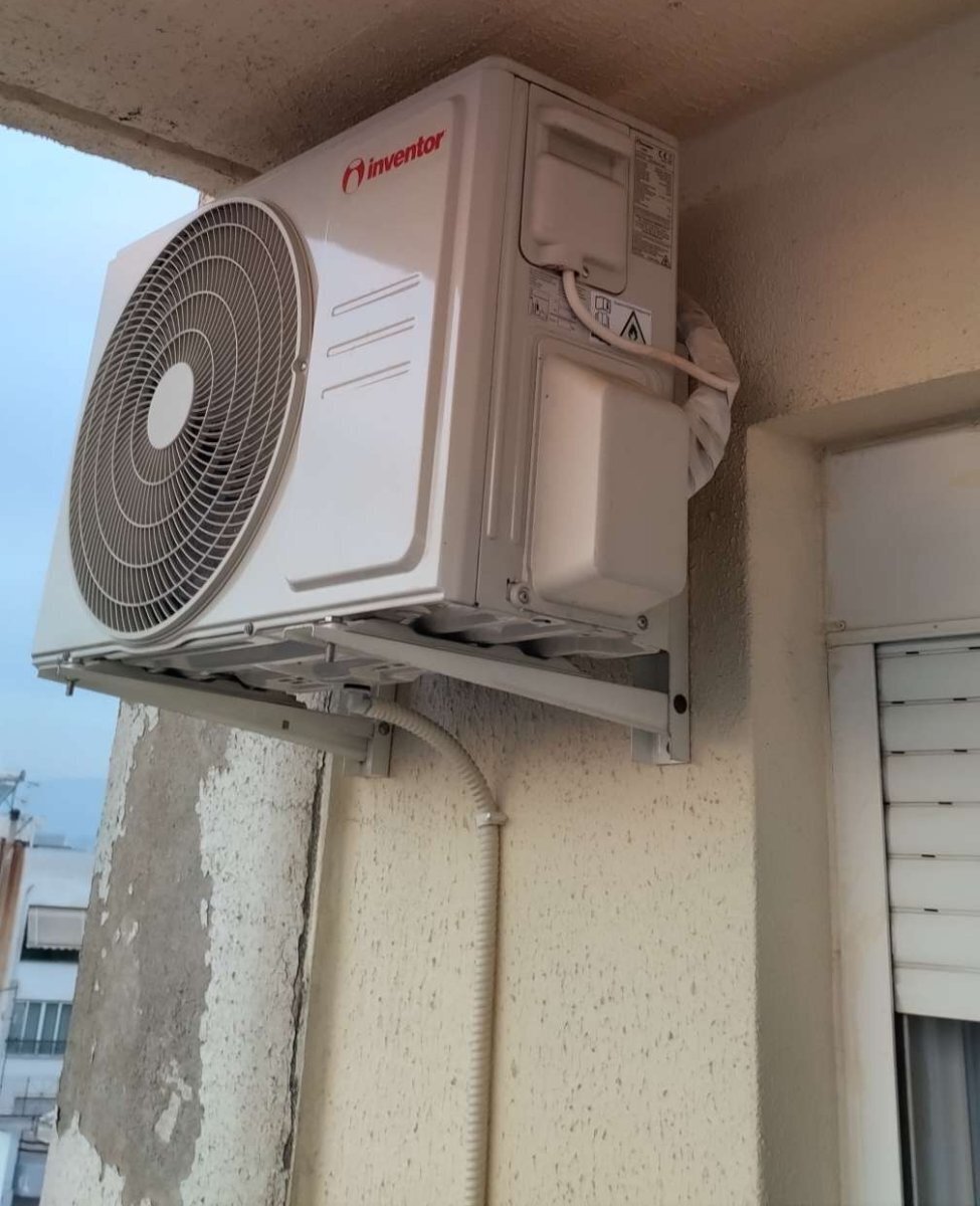

Το inventor neo κάνει συνέχεια defrost...με 12 βαθμούς και ήλιο να το χτυπάει το στοιχείο από πίσω είχε σαν πάχνη.. μήπως πρέπει να ζητήσω να κατέβει ποιο κάτω η εξωτερική μονάδα που είναι πολύ κοντά στο ταβάνι? Να δημιουργεί μικροκλίμα και να παγώνει το στοιχείο?
Κατά 99.99% είναι αυτό που λέμε εδώ. Φυσιολογική λειτουργία.
Τσέκαρε πάλι καλύτερα για ύπαρξη πάγου ή σε μπερδεύει κάτι άλλο. Αν πιάνει όντως πάγο με 12C, πάμε σε πιθανή διαρροή φρέον αλλά πιθανότατα όχι.

Με 12 βαθμους πολυ δυσκολο να ειναι defrost..μηπως βλεπεις μια ενδειξη στη μοναδα df ; Οσο για το υψος δεν επηρεαζει την λειτουργια, θα εκανε μικροκλιμα αν ειχες εμποδιο μπροστα ή ηταν χωμενο κατω σε στενη βεραντα.. Οτι λεει κι ο liak πιο πανω..
