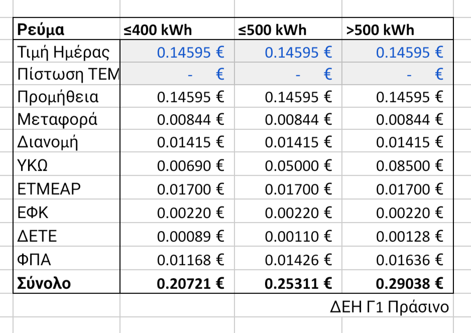

Δηλαδή εσείς το μισό λογαριασμό πληρώνετε; Αν ζεσταίνεσαι με ρεύμα κατά πάσα πιθανότητα ξεπερνάς τις 500 kWh/μήνα και χρεώνεσαι με την ακριβή κλίμακα. Αν όχι, βγάλε 1 λεπτό από την τελική τιμή ξέρω γω. Υπόψιν, έχει νόημα να αφαιρείς τις πρώτες φθηνές kWh που ούτως ή άλλως θα έκαιγες χωρίς θέρμανση.
Ναι περνάω τις 500. Έχω τριφασικό και νυχτερινό ρεύμα.

Δώσε πόνο, σε τρώνε και τα πάγια του τριφασικού εσένα 😅
Πόσο καις χωρίς κλιματιστικά και πόσο καις με τα κλιματιστικά το μήνα έχεις τσεκάρει; Σε kWh όχι €.

Για βγάλε κόστος με 4all νυχτερινό και τριφασικό

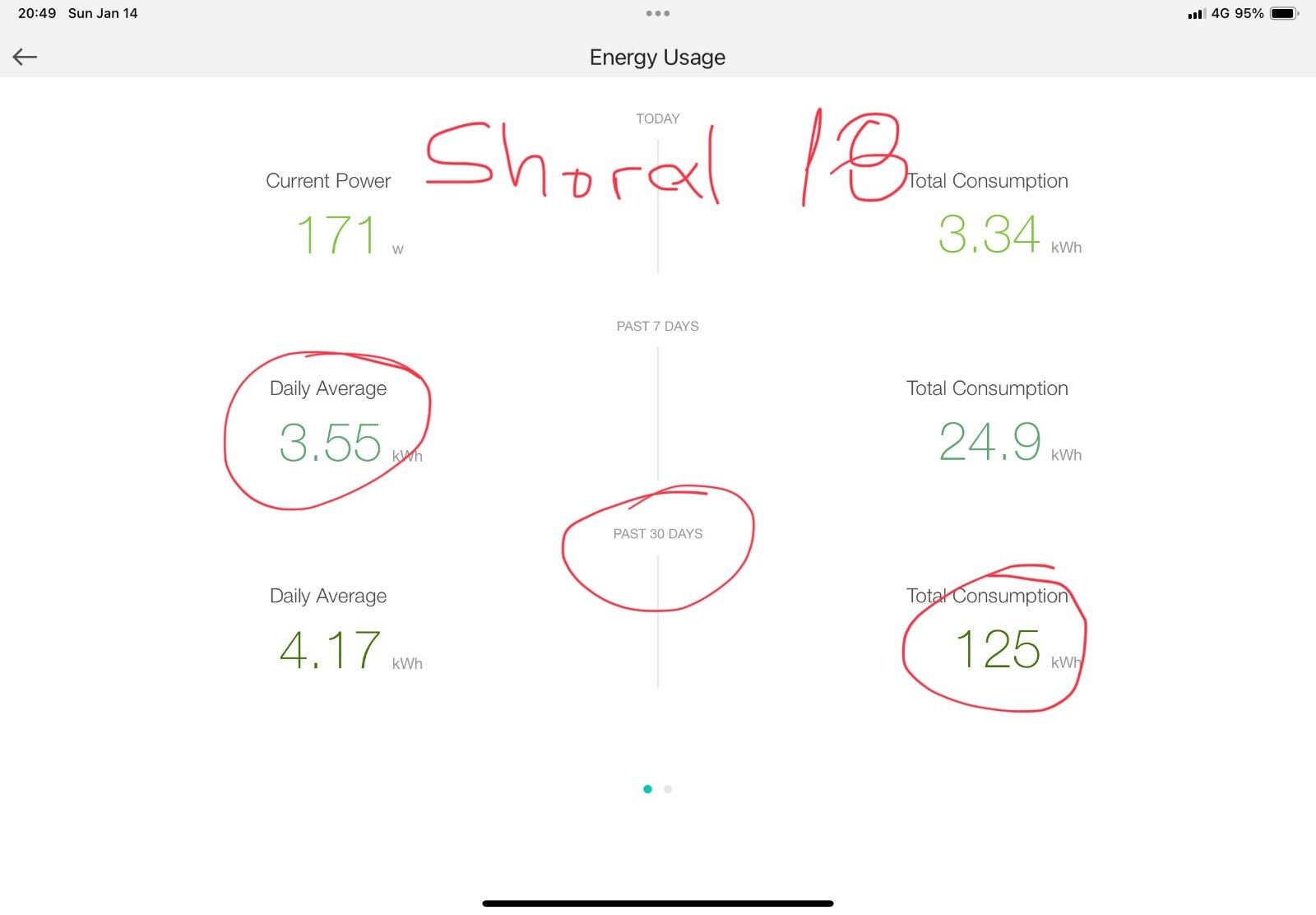

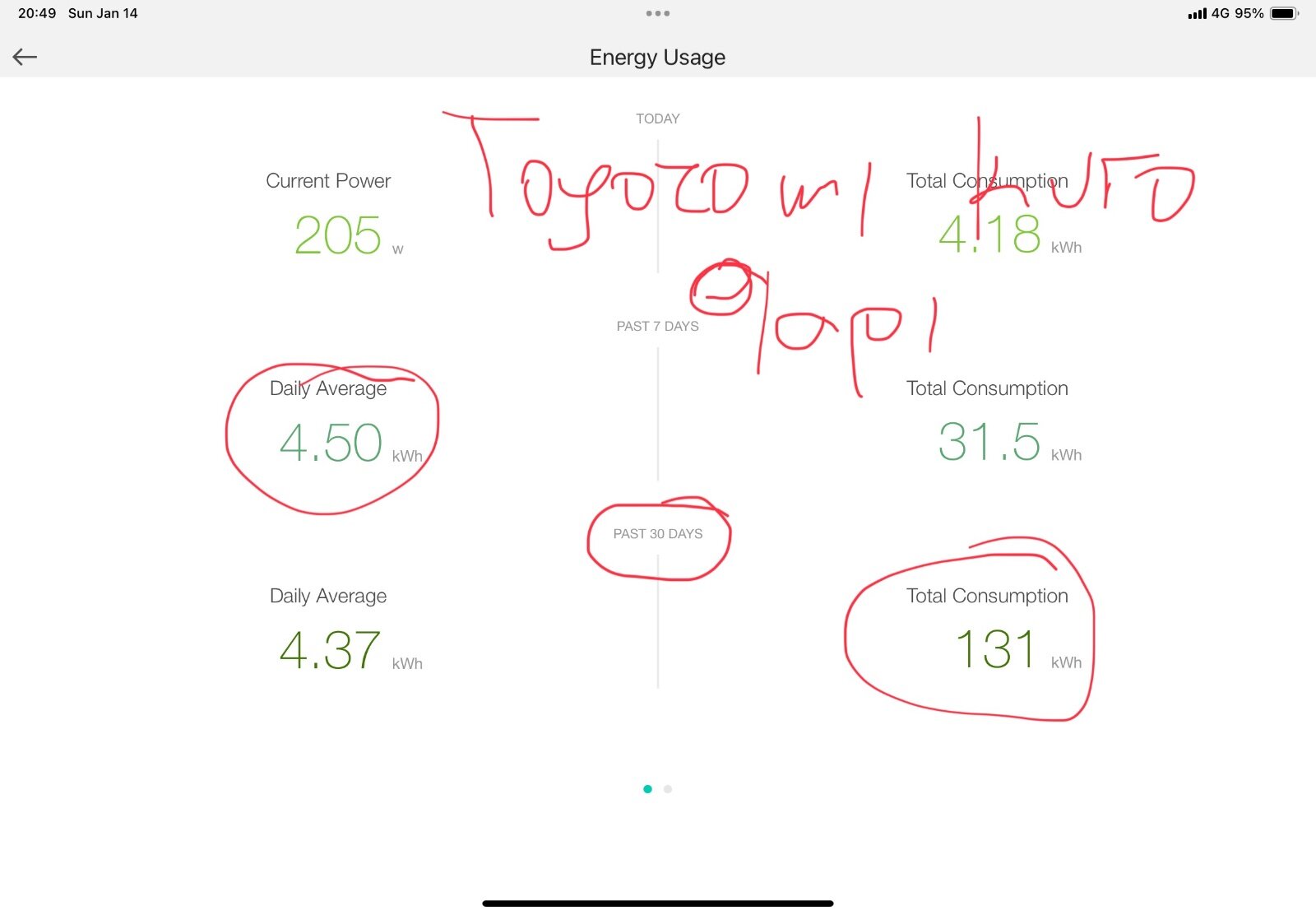

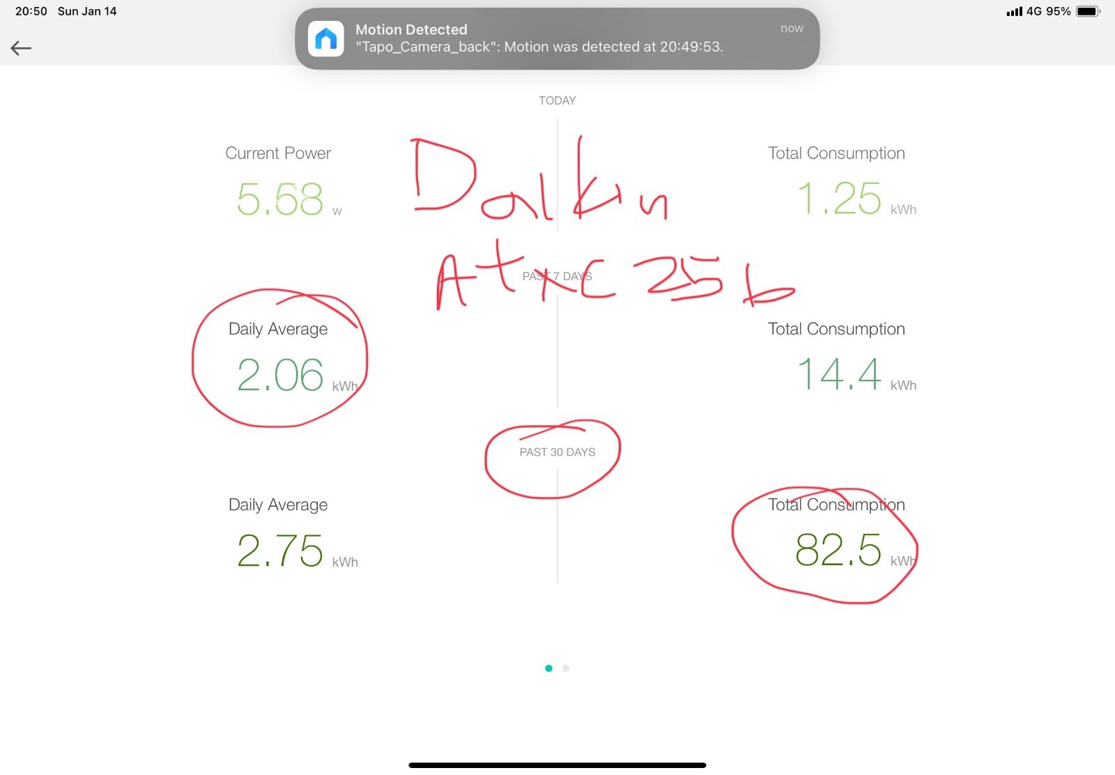

Ακόμα δεν ξέρω να σου πω. Τώρα το πήρα το toshiba.Μέσα έχω δύο 9αρια on off fujitsu...Μέχρι τώρα δεν είχα μπει στη διαδικασία να το δω σοβαρά με τα κλιματιστικά γιατί μια χαρά ήταν οι θερμοσυσσωρευτές ...αλλά τώρα βλέπω οτι ακομα και τα on off κάνουν δουλειά. Δεν ξέρω να τα συγκρίνω...ακόμα...αλλά βάζοντας τις τιμές στο app του κλιματιστικού όντως δεν καίνε τίποτα.
