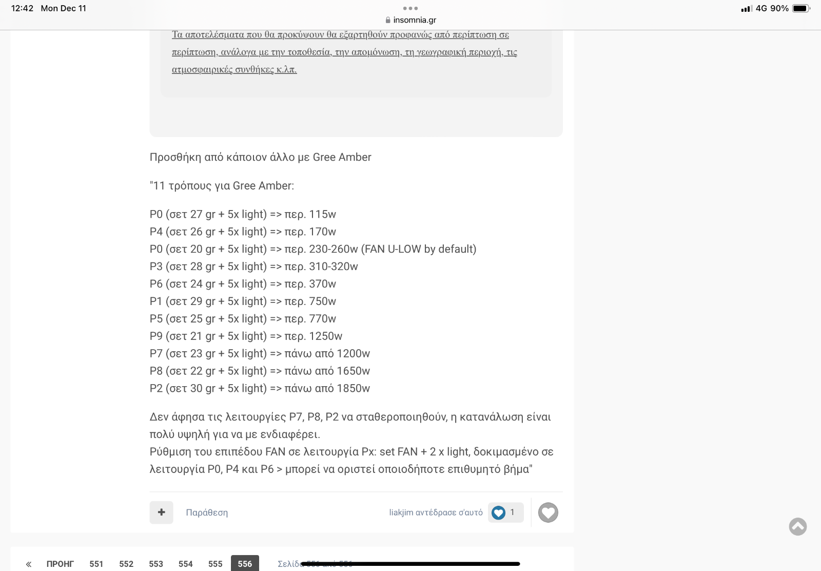

Άμα βάλεις το P4 θα σου δουλέψει σαα 190 200
Εγώ έχω το φασον του gree amber (toyotomi kuro )

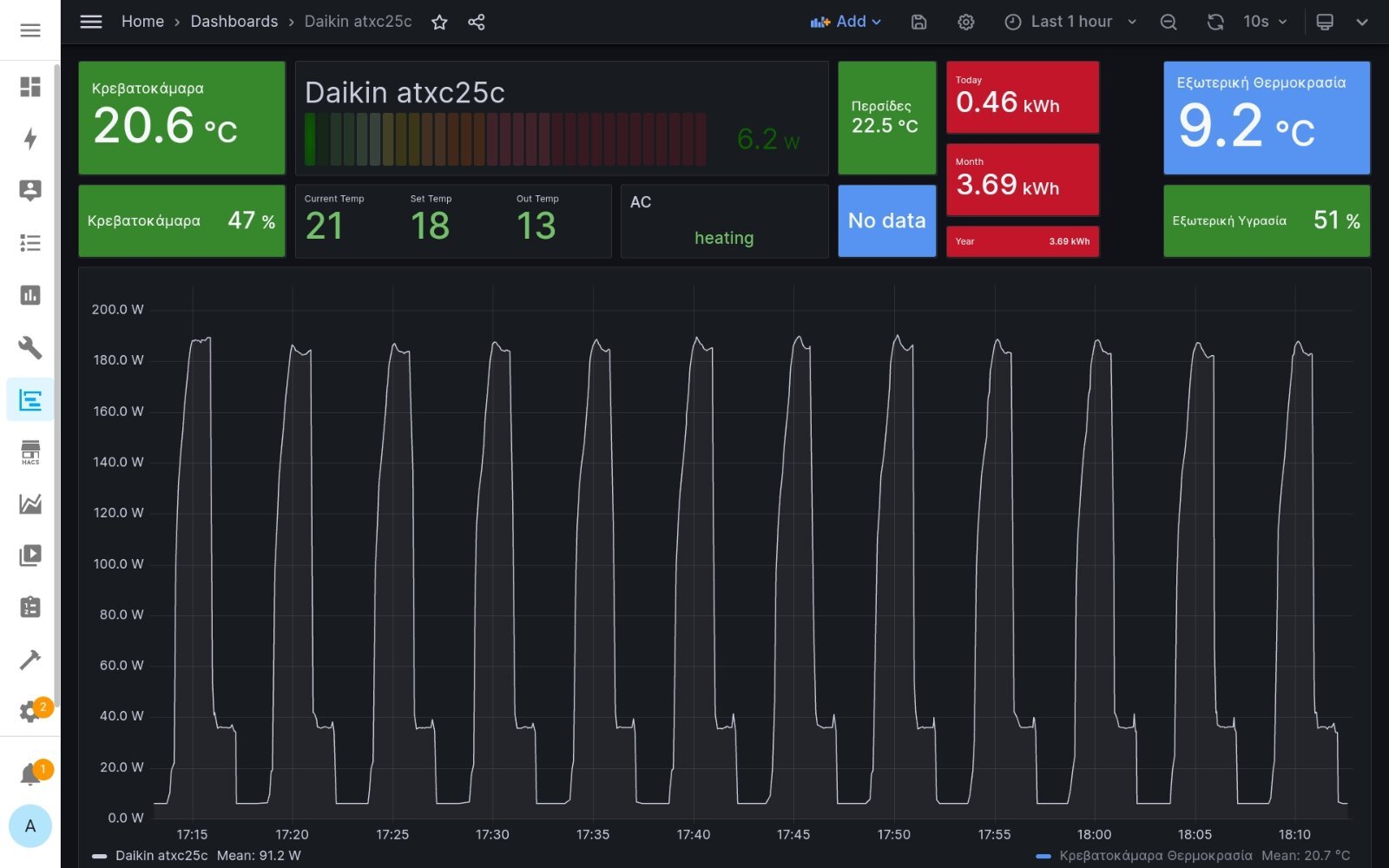

Η απαράδεκτη σπατάλη kWh του Daikin atxc25c ...
Σε υπνοδωμάτιο με θερμοκρασία 20.9 βαθμούς και ζήτηση 18 ...
Η θερμοκρασία μετά από 1 ώρα έπεσε στους 20.5 βαθμούς.
Η κατανάλωση γύρω στα 100w την ώρα, δηλαδή 2.5 kWh τη μέρα , δηλαδή 75 kWh το μήνα και όλα αυτά γιατί ;;;;;;;
Για να μην πω για τα 12 on - off την ώρα ...
Επειηκως απαράδεκτο...
Μετά λέμε ότι προτείνουμε για θέρμανση κάποιες καλές μάρκες και όχι τα κινέζικα τα οποία με Follow me δε θα κατανάλωναν ούτε 1w.
Και με ποια λογική δηλαδή δεν το διορθώνουν αυτό το πράγμα στη Daikin ;;;
Με τις ίδιες kWh που σπαταλά με αυτόν τον τρόπο το atxc25c όλες τις προηγούμενες κρύες μέρες και με 0 βαθμούς εξωτερική είχα 21 βαθμούς εσωτερική μέρα νύχτα σε γκαρσονιέρα στην οποία στο σαλόνι έχω Daikin Perfera 12αρι και λειτουργούσα μόνο αυτό ενω το atxc25c στο υπνοδωμάτιο το είχα κλειστό...
