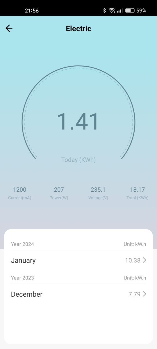

ένα mini review  από τα 3 yukai 10αεια +1 haori 16 σε νεόδμητο σπίτι
τα μικρά είναι πραγματικά τρομερά δεν ξέρω τι να πω, τάφος πραγματικά και χαμηλή κατανάλωση αν και το σπίτι δεν κατοικείται ακόμη, δεν έχει έπιπλα κλπ και τα τεστ γίνονται όχι 24+ ώρες να πιάσει καλή θερμοκρασία
το haori παίζει σε 50+ την και δεν έχει ισορροπίσει ακόμη σίγουρα αφού παίζει 580 περίπου.Αυτο το περιμένω να πέσει κάτω από 400 σίγουρα
Στην αρχή με προβλημάτισε ο θόρυβος του μεσα-εξω αλλά πλέον δεν ακούγεται, δεν ξέρω το γιατί
μικρό tip, με ένα χειριστήριο δουλεύουν και τα 2 μοντέλα τουλάχιστον στις βασικές τους λειτουργίες
η φωτό είναι από ένα από τα μικρά με εξωτερική 5 και ζήτηση 21 και όλα auto
στους 22 ανεβαίνει 20-30 βατ ακόμη
τα μικρά πιστεύω ότι μπορούν να κατέβουν ακόμη κι άλλο
