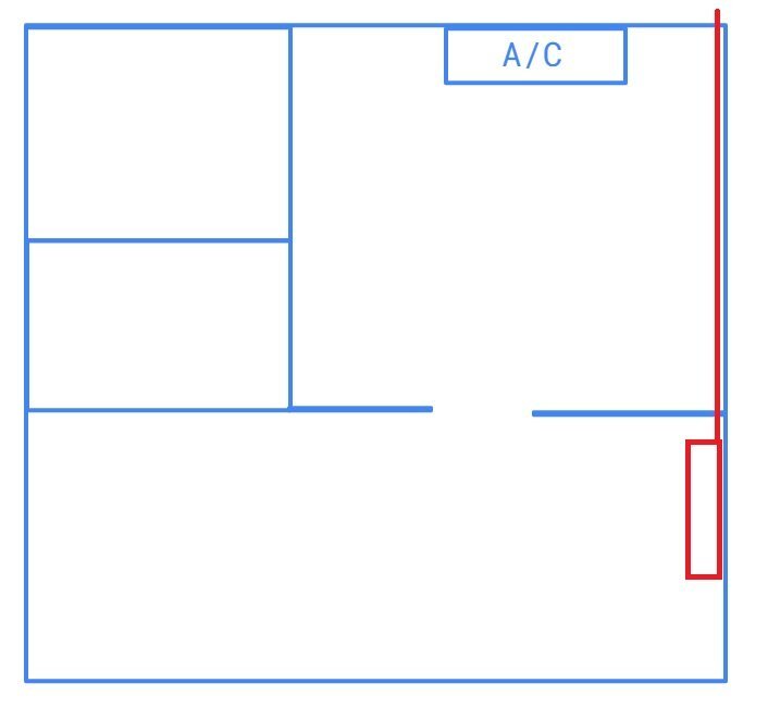

Θα ηθελα την βοηθεια σας σχετικα με επιλογη κλιματιστικου για ενα ημιυπογειο διαμερισμα 27-30τμ.
Το προβλημα μου ειναι πως το κλιματιστικο θα πρεπει αναγκαστικα να μπει πανω απο την εισοδο του σπιτιου, για να βγαινει η εξωτερικη μοναδα στον κηπο απεναντι απο τον διαδρομο. Και η ψυξη θελω να γινεται στο δωματιο απεναντι απο το χολ. (θεωρουμε πως κλεινω τις πορτες κουζινας και μπανιου για να μην περναει ο αερας εκει)
Οι ερωτησεις μου ειναι οι εξης:
Θα περναει η ψυξη απο την πορτα του χολ προς το δωματιο?
εχει να κανει με τα BTU που θα επιλεξω?
Παρακατω ενα προχειρο σχεδιο:

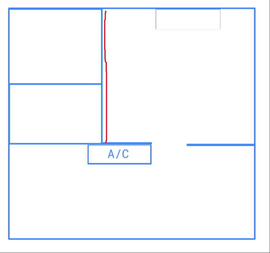

1 λεπτό πριν, sap00 είπε
έτσι δεν γίνεται?
οχι.. ειναι οι σωληνες της θερμανσης εκει. Επισης πως θα φευγουν τα νερα? θα θελει πολυ μεγαλη κλιση μεχρι να φτασει ο σωληνας απεναντι. + κοστος κλπ κλπ.
Μονο πανω απο την εισοδο μπορω.

Παντως γνωμη μου να μην υπολογιζεις τα 2 εξτρα μετρα σωληνα που μπορει να χρειαστεις για να το βαλεις σε καποιο σημειο στον χωρο που το χρειαζεσαι και οχι οπου βολευει.
Οτιδηποτε αλλο θα εχει εκπτωσεις στην αποδοση.
Θα δωσεις που θα δωσεις λεφτα για την εγκατασταση και οταν δεν θα σου αποδιδει σωστα θα λες βλακεια εκανα για 50-60 ευρω

δεν ειναι τοσο τα 50-60 ευρω, αλλα το οτι θα φαινεται ασχημο ολοκληρο το σπιτι αν ακολουθησω το πανω σχεδιο.

Μπορεις να βαλεις καναλακι ή γυψοσανιδα, μην κολλας σε αυτο.
Βαζεις ενα μηχανημα για να σου αποδοσει τα αναμενομενα μη το χαντακωνεις

Εκει που εχεις τοποθετησει το a/c ειναι ντουλαπα. επισης δεν εχει τοσο μεγαλο κενο απο πισω, ειναι πιο μπροστα το μπανιο και η κουζινα. ηταν προχειρο το σχεδιο.
Εχω φωναξει ψυκτικο το εχουμε δει, μονο εκει που ειπα μπορει να μπει. απλα θα ηθελα λιγο περισσοτερες πληροφοριες/ γνωμες απο καποιον που γνωριζει η εχιε κανει κατι παρομοιο, αν οντως θα φτανει να ψυξει το δωματιο απο εκει, πχ ενα μηχανημα 12.000 BTU (θερμανση δεν με ενδιαφερει)

Αν δεν υπαρχει αλλη λυση το βαζεις οπως και να εχει και δεν τιθεται θεμα συζητησης.
Η ψυξη θα μεταφερθει εν μερει απλα με μεγαλυτερη ποσοτητα ενεργειας.
Θα το βαζεις ας πουμε 23, θα γινεται ψυγειο στον χωρο του μηχανηματος, ωστε να εχεις στον χωρο που το χρειαζεσαι 26 και αυτο οχι αμεσα αλλα μετα απο αρκετη ωρα.
Ο θερμος αερας του δωματιου που θελεις να ψυξεις, πηγαινει ψηλα εγκλωβιζεται πανω απο την πορτα και δεν μπορει να φτασει στο μηχανημα για να ψυχθει.
Απο την αλλη, ο αερας που ψυχει το μηχανημα, ειναι στον χωρο που βρισκεται και το ιδιο οποτε οταν αυτος κρυωσει θα κοψει το μηχανημα. Εσυ δεν θα εισαι ικανοποιημενος γιατι δεν θα κρυωνει ο χωρος που θελεις και ετσι θα κατεβαζεις την θερμοκρασια πιο χαμηλα.
Στο τελος το μηχανημα θα δουλευει υπερωριες με αποτελεσματα ετσι και ετσι. Μηπως να επαιρνες καποιο παλιο on/off για αυτη τη δουλεια?

Ευχαριστω, μια τετοια απαντηση εψαχνα.
Οσον αφορα λοιπον αυτο το προβλημα, λυνεται με τα μεγαλυτερα BTU?

Δεν νομιζω
