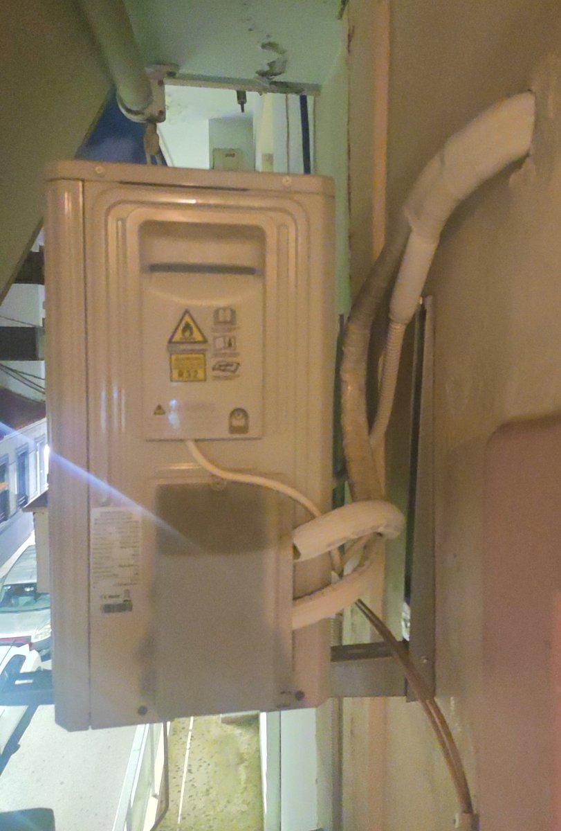

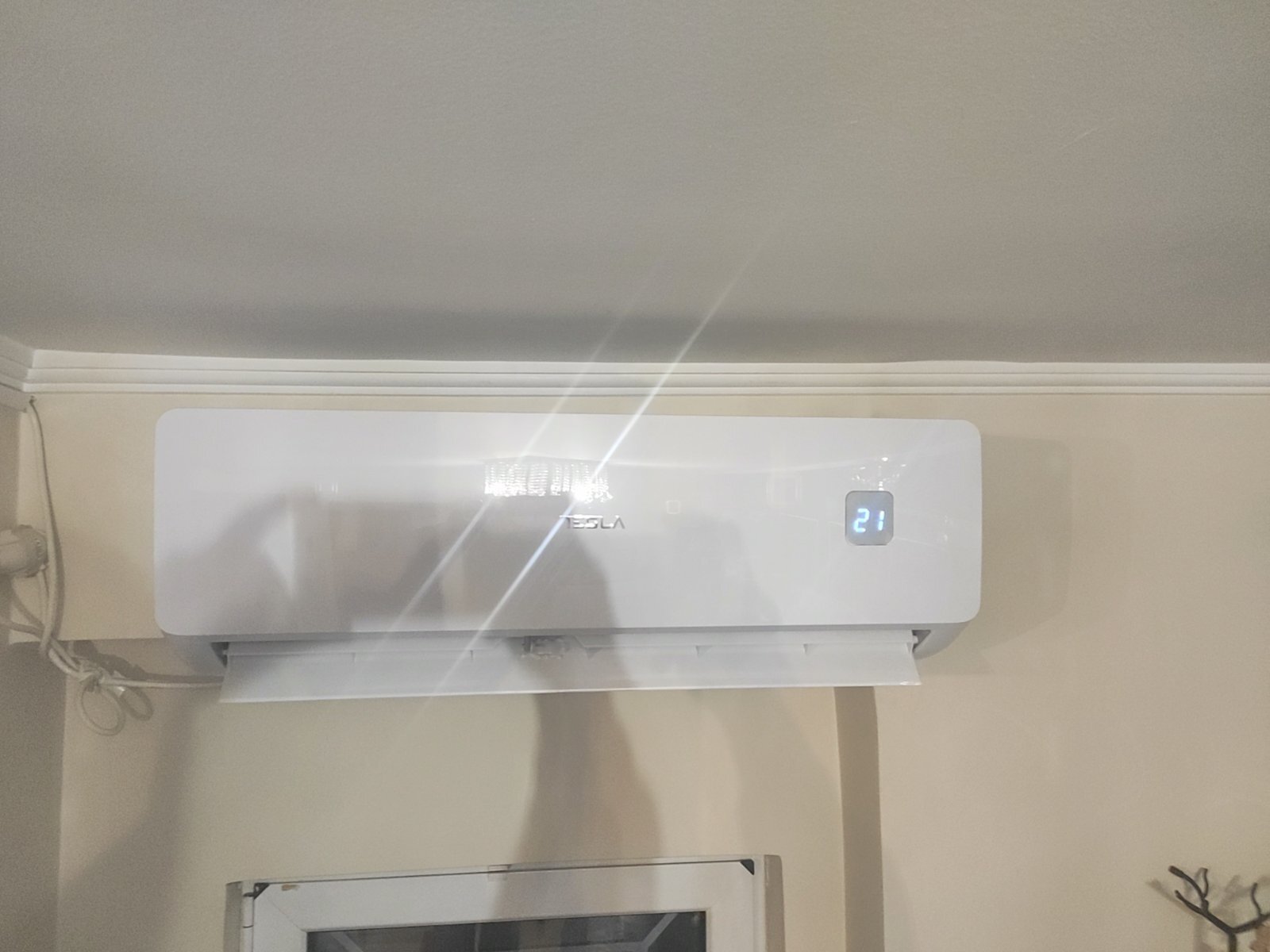

Ναι δούλευε και έφτανε μέχρι 1560 watt για λίγο και έπεφτε σταδιακα
Η εσωτερική μονάδα είναι ακριβώς πίσω από την εξωτερική
Επεξ/σία από tolispolo
  • Απαντ. 13k
9 λεπτά πριν, tolispolo είπε
Βίδωμα της εσωτερικής πάνω στην κολώνα ε; Καλή φάση.
Νομίζω η εξωτερική θα μπορούσε να βγει λίγο πιο έξω, έχει περιθώριο η βάση.
Οι σωλήνα είναι κοντή, αλλά αυτό δημιουργεί θόρυβο κυρίως.
Κάτσε να σου πει και ο σχετικός ( @Klausx ) . Αν βλέπεις πάγο πάνω στο στοιχείο της εξωτερικής αυτό από τα λίγα που ξέρω σημαίνει απώλεια φρέον. Μέτρησε πιέσεις αυτός που ήρθε; Έβαλε μανόμετρα;
Όντως πολύ πρόχειρη εγκατάσταση, για 1 μέτρο βλέπω τις σωληνώσεις. Κατά πάσα πιθανότητα διαρροή είναι το πρόβλημα σου κάτι που θα έβρισκε μπροστά του ο τεχνικός που σου μίλησε για τις διορθωτικές ενέργειες που πρέπει να γίνουν (ανεβάζοντας το κόστος που θα σου είχε ήδη πει)
1. Φωνάζεις τον 1ο εγκατάσταση να το διορθώσει
2. Δοκιμάζεις την τύχη σου με την εταιρία που έχει αναλάβει το σέρβις μήπως και η διαρροή είναι στο μηχάνημα και όχι στις συνδέσεις.
2 λεπτά πριν, liakjim είπε
Όχι δεν έβαλε. Μου δικαιολόγησε τη λειτουργία αυτή με τον κύκλο λόγω του μικρου μήκους και ότι μέρος του υγρού σε υγρή μορφή με αποτέλεσμα να ανεβάζει πίεση ο συμπιεστής και να κόβει το ασφαλιστικό του.
5 λεπτά πριν, Klausx είπε
Μου είπε 140€ για εγκατάσταση από την αρχή .Όσο για την εγγύηση είπε πως αν δουν τέτοια εγκατάσταση πιθανότατα δεν θα το περάσουν στην εγγύηση.
5 λεπτά πριν, tolispolo είπε
δε γίνεται να μην το περάσουν μιας και είναι δικό τους λάθος (τα καλά του να αναλαμβάνει εγκατάσταση το μαγαζί )
αλλά ήταν όντως με περαστικά η αγορά ή απλά σου σύστησαν τον κυρ Μήτσο και λεφτά πήρε στο χέρι ?
Για μένα απλά δε δουλεύει , μαγαζί τηλ να το φτιάξουν (έχε σηκωμένη τη τέντα να μη λένε χαζομάρες)

Από τη στιγμή που το μαγαζί που έκανες την αγορά ανέλαβε και την εγκατάσταση, θα πρότεινα να μην εμπλακεί  ο άλλος ψυκτικός ( που καλά τα λέει για μήκη και κενά αλλά δεν μέτρησε πιέσεις όταν άκουσε για πάγους οπότε στο μυαλό μου δεν μου γεμίζει εμπιστοσύνη στο φουλ ) , ούτε ακόμη την αντιπροσωπεία ( γιατί παίζει να αρνηθούν την εγγύηση αν δουν την εγκατάσταση ) και να απευθυνθείς στο μαγαζί για troubleshooting. Μπορείς να τους πεις για νεα εγκατάσταση λέγοντας ότι ρώτησες την αντιπροσωπεία και σου είπαν γενικά ότι θέλουμε 3μ και κενό με αντλία εφόσον όμως μετρηθεί το μηχάνημα. Προσωπικά αυτό θα έκανα. Αν δεν έχει διαρροή, θέλει ξυλωμα όλες τις σωληνώσεις ( μη δεχθείς επέκταση με κόλληση), απόρριψη του παλιού φρεοντος ( σε κατάλληλη φιάλη όχι ατμόσφαιρα), νέες σωλήνες με το σωστό μήκος ( κουλούρα πίσω από την μονάδα ) , κενό, νέο φρεον .

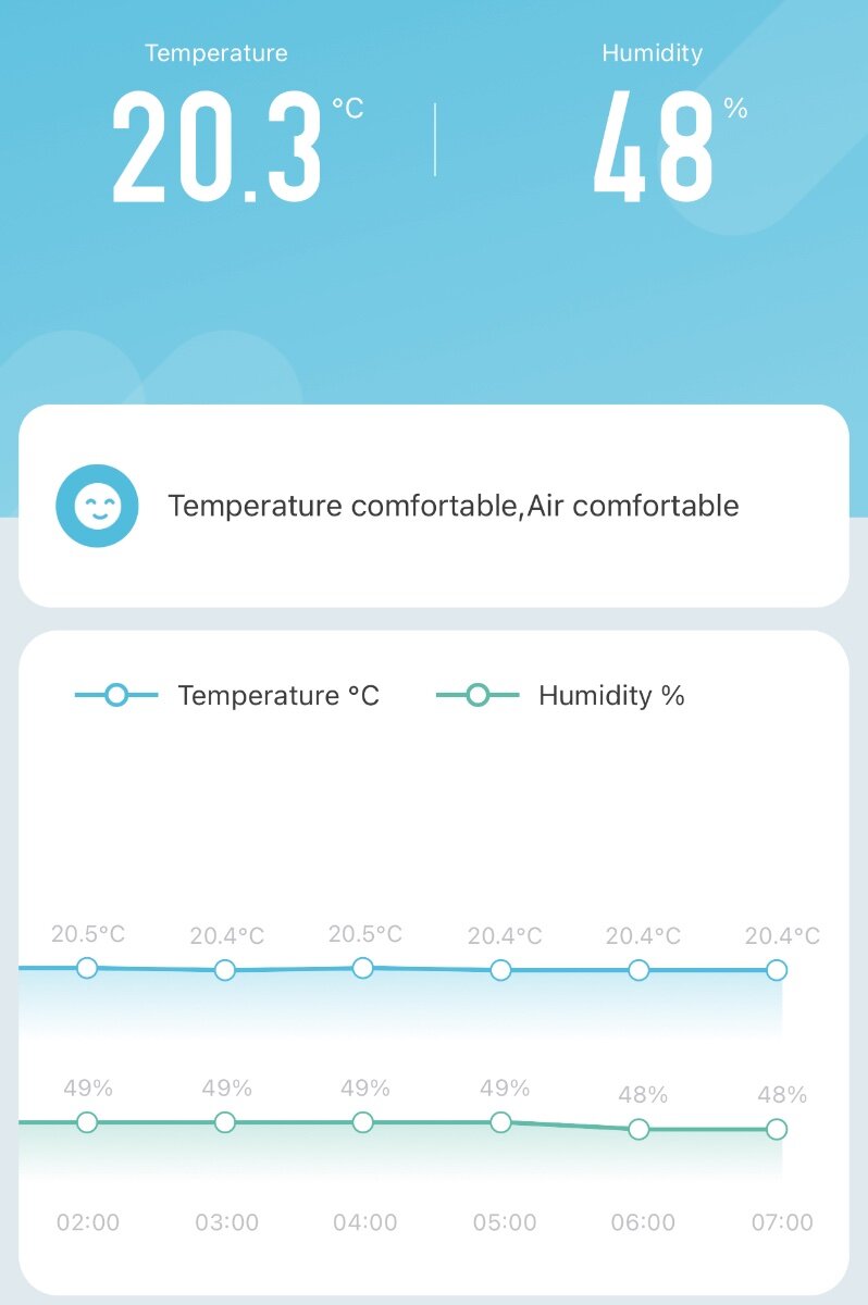

Καλημέρα στο thread ,
μια ερώτηση γιατί δεν έχω λειτουργήσει κλιματιστικό ξανά με κρύα..
Σε υπνοδωμάτιο με daikin siesta 9.000btu, ειναι λογικό με ζητούμενη θερμοκρασία 24 και εξωτερική 4 , το δωμάτιο να έμεινε σταθερά στους 20.5 ;
Ανεμιστήρες στο auto από τις 20:00 και πιο πριν το δωμάτιο είχε 17 βαθμούς χωρίς θέρμανση ..
edit * : τελικά εκ παραδρομής ήταν στο silent όχι auto , λογικά αυτό παίζει ρόλο έτσι ;;

1 ώρα πριν, MontzOlee είπε
Αυτό είναι αποτέλεσμα του μεγάλου offset ,πρέπει να μαντέψεις αν θα κάτσει πάνω η κάτω από το οριζόμενο offset με βάση την ζητούμενη
Η κατανάλωση του ξέρεις ποια είναι με αυτή τη θερμοκρασία ?
Εάν έχει μπει σε φάση συντήρησης και δεν είναι θέμα ανεπάρκειας τότε πρέπει να κάνεις δοκιμές με.τγν ζητούμενη για να δεις πότε θα φτάσεις πιο κοντά
Ναι φταίει το silent . Δεν επαρκούσε ο αέρας. Δες πως θα πάει.

..... ( μη δεχθείς επέκταση με κόλληση),
αυτο μου το εκανε ο απαράδεκτος ψυκτικος οταν του ειπα ότι βλέπω 1.80 σωλήνα πριν το ανεβάσει.
Τι να περιμένω απο αυτη την κακοτεχνία?
