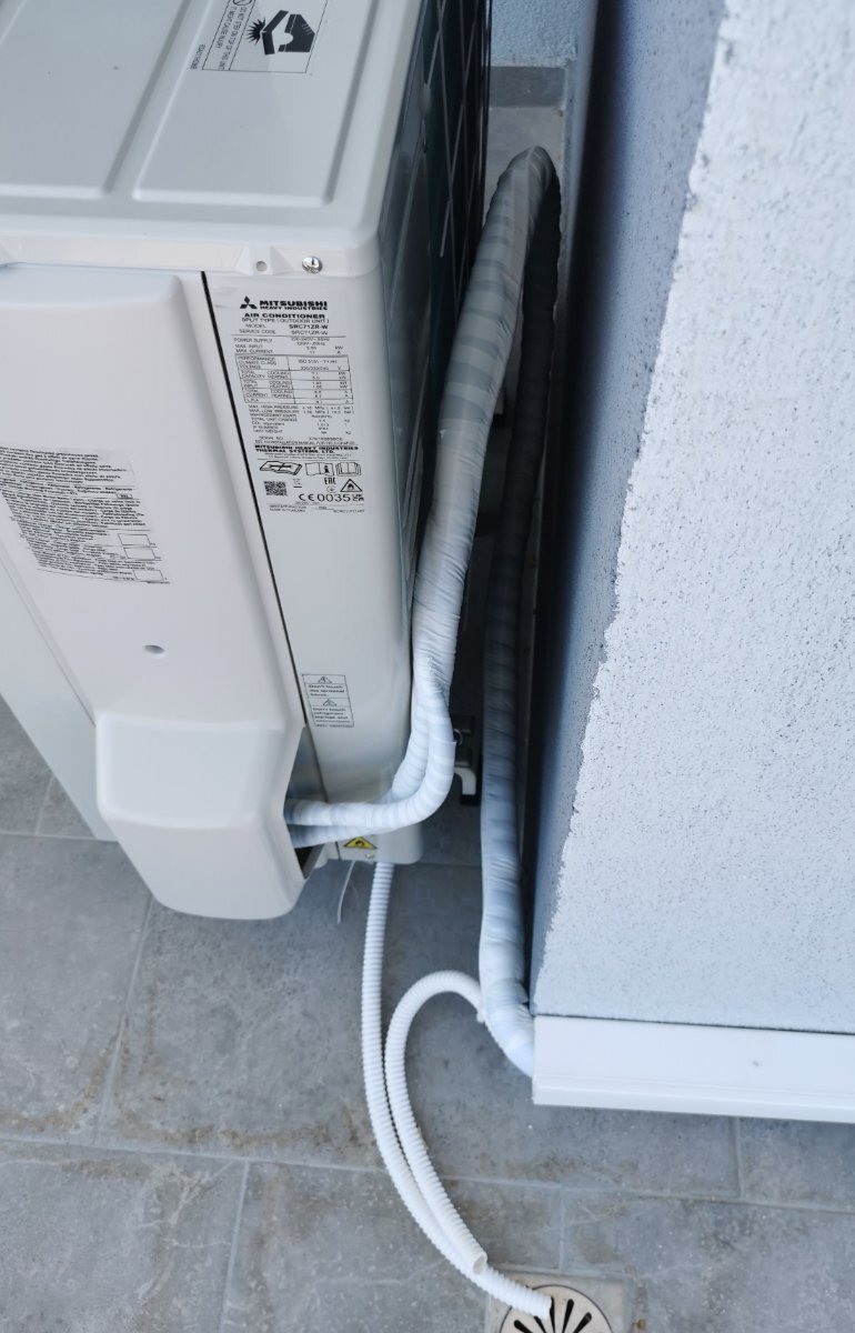

Καλημέρα στην παρέα. Τελικά μετά από ψάξιμο και συμβουλές στο φόρουμ πριν λίγο καιρό, κατέληξα και αγόρασα το Mitsubishi Heavy Industries SRK-71ZR-WF. Είμαι απόλυτα ευχαριστημένος μέχρι στιγμής, το μηχάνημα είναι θηρίο και σχετικά αθόρυβο, ειδικά τώρα που δοκιμάστηκε σε "καλά" κρύα, 0-7 βαθμούς εξωτερική. Μόνο αρνητικό η αντικειμενικά πρόχειρη υλοποίηση της εφαρμογής wifi. Πλήρως λειτουργική και ελέγχεις τα πάντα μεν, αρκετά "ψεύτικη" και με λίγα lag  δε. Ο έλεγχος γίνεται χωρίς πρόβλημα, αλλά οκ, απλώς το αναφέρω σε περίπτωση που κάποιος ενδιαφέρεται για την wifi εφαρμογή να το έχει υπόψιν του.
Το μόνο που μου λείπει τώρα είναι ένας μετρητής κατανάλωσης για να δω και από κατανάλωση πως πάμε.
Η σύνδεση σε ρεύμα έγινε απευθείας από το κουτί, οπότε έρχομαι τώρα να ρωτήσω, εφόσον δεν είναι δυνατή η απλή λύση της πρίζας tapo, πως αλλιώς γίνεται να συνδέσω μετρητή;
Είχα δει σε προηγούμενα ποστ για μετρητή ράγας ή επαγωγικό shelly αν δεν κάνω λάθος, αλλά δεν ξέρω κατά πόσο χωράνε στον πίνακα αυτές οι συσκεύες, μου φάνηκαν λίγο ογκώδεις. Μπορείτε να μου δώσετε κάποια ιδέα, όσο γίνεται λιγότερο επεμβατική; Εννοείται ότι η σύνδεση θα γίνει απο ηλεκτρολόγο καθώς δεν πιάνουν τα χέρια μου για κάτι τέτοιο.

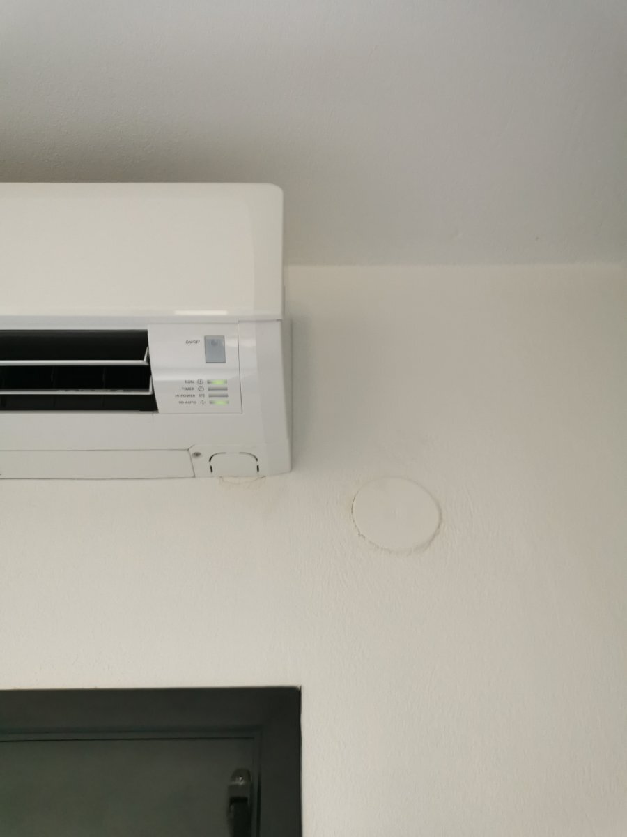

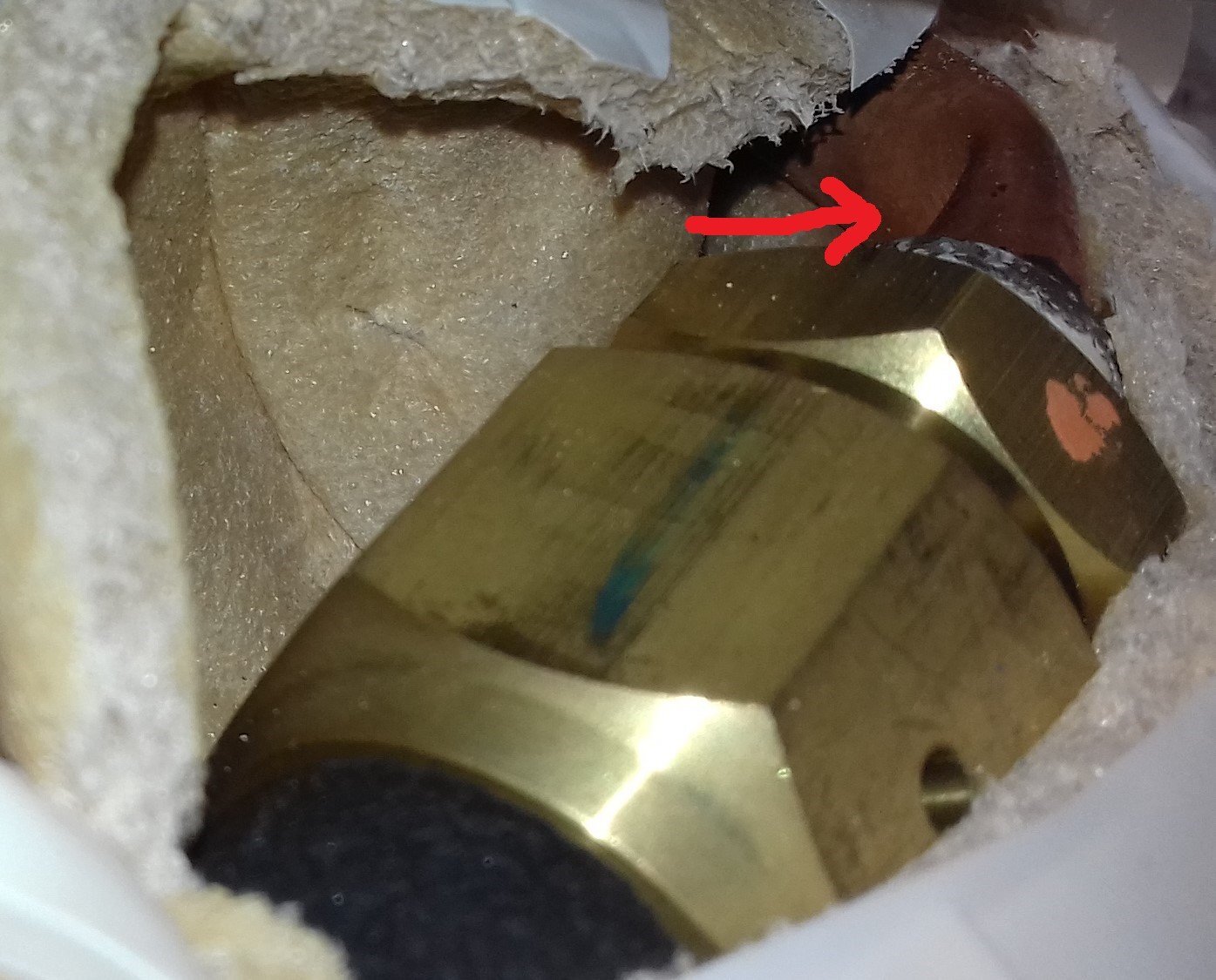

Στις 20/1/2024 στις 10:58 ΜΜ, Klausx είπε
Από λάθος σύσφιξη, να το ζόρισε μέσα στην τρύπα, θα προσπάθησε να κάνει κούρμπα αν είναι κοντά στην τρύπα.
Αν είναι σε προσβάσιμο σημείο μπορεί να επισκευαστεί αλλά θα γίνει σωστά; Αν είναι από πολυκατάστημα καλό θα ήταν να ζητήσεις καινούρια εσωτερική μονάδα.
Ο τεχνικος της αντιπροσωπειας που το ειδε μου ειπε οτι πρεπει να βγει η εσωτερικη μοναδα και να ξανατοποθετηθει σωστα.   Ο τεχνικος που εκανε την εγκατασταση  ,ηρθε ,  επισκευασε το τσακισμα  του σωληνα  τοπικα σε λιγη ωρα - χωρις να την  βγαλει- (το τσακισμα βρισκεται  ακριβως διπλα  στο ανοιγμα του τοιχου, σε προσβασιμο σημειο) και μου ανεφερε οτι αν συνεχιστει  ο θορυβος μπορει να χρειαστει  αντικατασταση  το μοτερ του ανεμιστηρα.  Ο θορυβος εξακολουθει να ακουγεται και μετα την επισκευη, λιγο μειωμενος.
Εκτος απο αυτο, λογω καποιας ιδιαιτεροτητας του σημειου στο οποια τοποθετηθηκε η εσωτερικη μοναδα ,επρεπε  κατα την αρχικη εγκατασταση  να  μπουν  στον τοιχο  μεταλλικοι αποστατες για να στηριχθει . Μπορει παραλληλα με το προβλημα που υπαρχει ,να γινεται και  συντονισμος με τους μεταλλικους αποστατες και ετσι ενας απο τους θορυβους που ακουγονται να οφειλεται σε συντονισμο?  Οταν το κλιματιστικο δουλευει σε λειτουργια "μονο ανεμιστηρας" ακομη και στην 5η σκαλα,  δεν ακουγεται θορυβος.
Αν το προβλημα οφειλεται σε καποιο λαθος κατα την εγκατασταση  και οχι στο ιδιο το μηχανημα μπορω αν ζητησω αλλαγη της εσωτερικης μοναδας?
Επεξ/σία από Caribou
13 λεπτά πριν, Caribou είπε
Πώς επισκεύασε το τσάκισμα; Μιλάμε για χαλκό. Από τη στιγμή που εξακολουθεί και ακούγεται θόρυβος, προσωπικά θα ζηταγα εξαγωγή της μονάδας και αν το τσάκισμα είναι στους σωλήνες με τους οποίους έρχεται η μονάδα ( αυτοί με τα ρακόρ), θα ζηταγα αντικατάσταση όπως συμβουλεύτηκες και πιο πίσω.
2 ώρες πριν, Tsamjunior είπε
Για δείξε λίγο φωτογραφίες από την εσωτερική και την εξωτερική μονάδα στις οποίες να φαίνονται τα καλώδια για να δούμε τι θα βολεψει.
16 λεπτά πριν, liakjim είπε
Το τσακισμα εγινε στον χαλκοσωληνα στο ρακορ   μετα το ανοιγμα του τοιχου ,στο σημειο που βγαινει στον εξωτερικο τοιχο      οπως φαινεται στην φωτογραφια.,Θα ζητουσατε αντικατασταση ολοκληρης της εσωτερικης μοναδας?
Αυτό που η τροφοδοσία έγινε "από το κουτί", σημαίνει πως απλά πήραν παροχή που δίνει και σε κάτι άλλο;
Να φανταστώ πως δεν έχει το μηχάνημα δική του αποκλειστική παροχή από τον πίνακα; Αν τα καλώδια είναι 3Χ2.5 εντάξει, απλά να μην φορτώνεις πολύ την γραμμή που παίρνει το κλιματιστικό.., αν τώρα έβαλαν SRK71 σε γραμμή τοίχου 3Χ1.5, που παίρνουν και τα υπόλοιπα στο χώρο (το μηχάνημα πάει μέχρι 17Α), τότε πιθανόν να σου πέφτει η ασφάλεια, αν είναι 10Α (στα ζόρια)..
Επιβεβαίωσε σε παρακαλώ πως το κλιματιστικό τροφοδοτείται από γραμμή που στον πίνακα είναι με ασφάλεια 16Α (ας ελπίζουμε να είναι 3Χ2.5, καθώς στείλε μας φωτό από το καλώδιο που πάει στην εξωτερική μονάδα, αν γράφει πάνω 3Χ1.5 ή 3Χ2.5 και γενικότερα φωτογραφίες της εγκατάστασης (αν θες)
44 λεπτά πριν, liakjim είπε
15 λεπτά πριν, Kozanitis1 είπε
Όχι επειδή το σπίτι έγινε εξ αρχής και είναι καινούριο, είχε υπολογιστεί το AC να μπεί εκεί, οπότε είχε τραβήξει από τον πίνακα ξεχωριστή ενισχυμένη (αν θυμάμαι καλά το όνομα) παροχή και ασφάλεια για 24άρι. Οπότε το καλώδιο που περνούσε από το κουτί είναι υπολογισμένο και σε δική του ασφάλεια από τον πίνακα η οποία γράφει C20.
Ελπίζω να κατάλαβες τι εννοώ, μέχρι εκεί φτάνουν οι γνώσεις μου να εξηγήσω :D
Επεξ/σία από Tsamjunior
11 λεπτά πριν, Tsamjunior είπε
Όχι επειδή το σπίτι έγινε εξ αρχής και είναι καινούριο, είχε υπολογιστεί το AC να μπεί εκεί, οπότε είχε τραβήξει από τον πίνακα ξεχωριστή ενισχυμένη (αν θυμάμαι καλά το όνομα) ασφάλεια για 24άρι. Οπότε το καλώδιο που περνούσε από το κουτί είναι υπολογισμένο και σε δική του ασφάλεια από τον πίνακα η οποία γράφει C20.
Κατάλαβα, εντάξει τότε, ελπίζω μόνο να είδε ο τεχνικός πως η γραμμή ήταν με ασφάλεια C20, οπότε να χρησιμοποίησε καλώδιο 3Χ4mm2 (διατομή 4 τετραγωνικά χιλιοστά) και όχι 3Χ2.5, που συνήθως έχουν μαζί τους..
Επίσης αν δεν έχεις θέμα (αισθητικό) και μένεις σε περιοχές που πέφτει κάτω από τους 2-3 βαθμούς έξω, επειδή βλέπω έχει "μπόσικο" η κουλούρα πίσω, να τραβήξεις προσεκτικά το μηχάνημα λίγο προς τα έξω, να αυξήσεις δηλαδή 5-10 εκ την απόσταση του από τον τοίχο (πόση είναι τώρα?), για να του δώσεις "αέρα"
Επεξ/σία από Kozanitis1
Δυστυχώς δεν έχω ιδέα. Και δεν είναι και εμφανή τα καλώδια για να μπορέσω να ελέγξω..
Ιδιαίτερα χαμηλές θερμοκρασίες δεν έχουμε, ο ψυκτικός μου είπε το έβαλε λίγο πιο έξω για να έχει αέρα από πίσω. Δεν έχω μετρήσει την απόσταση, θα μετρήσω όταν θα είμαι σπίτι και θα ενημερώσω.
