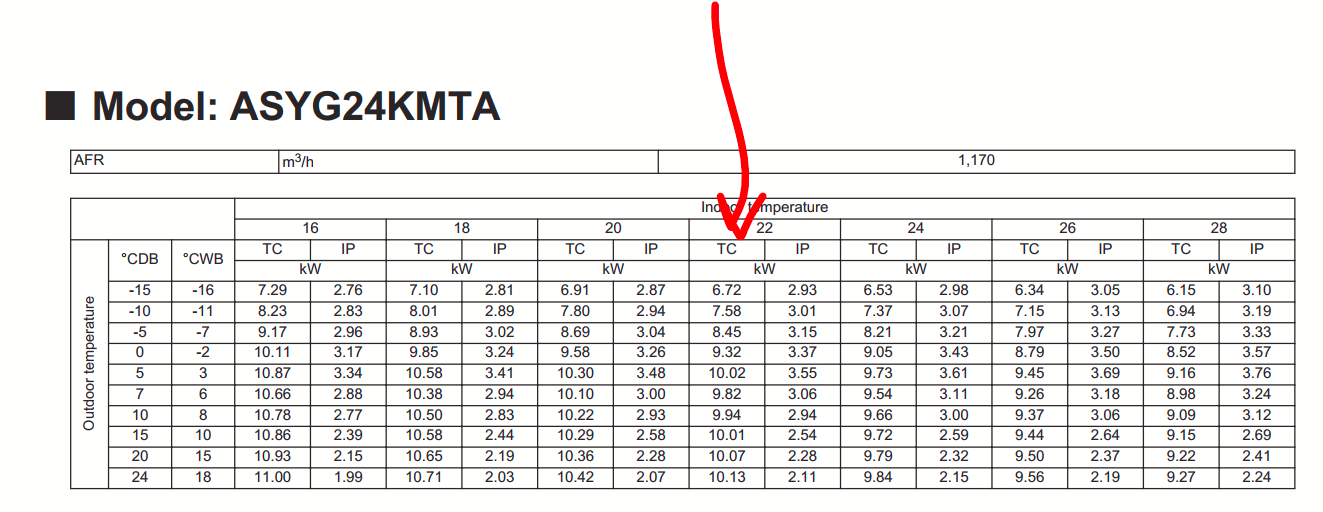

Καταρχάς έχω παραγγείλει έναν ακόμη dallas ds18b20 οπότε θα φτιάξω ξεχωριστή διάταξη που μετράει θερμοκρασίες η οποία θα είναι και φορητή (έχω ήδη μία με έναν dallas) ώστε να μετρήσω και το yukai να δω αν πέφτω στο eurovent ή όχι. Στο toshiba έχουμε και τα πινακάκια όπου μπορώ να παίξω μπάλα και σε άλλες περιοχές.  Σκέφτομαι μήπως τα k-thermocouples που έχω στο asyg μου δίνουν αποκλίσεις στις μετρήσεις (αλλά αν μου έδιναν θα μου έδιναν και στις άλλες περιοχές). ΄Ετσι και αλλιώς το ΔΤ χρειάζομαι. Η είσοδος του αέρα είναι σχεδόν σταθερή, η έξοδος μόνο αλλάζει και αυτή όχι πολύ, άντε από 36-37 να πηγαίνει 41-42 σε πιο υψηλά φορτία; Πόσο απόκλιση να έχουν σε τόσο μικρή περιοχή; Αλλά πρέπει να το δω. Ένας βαθμός εδώ, ένας εκεί και αλλάζουν όλα.
Μετά σκέφτομαι μήπως η ίδια η εξίσωση που χρησιμοποιώ έχει θέμα -> https://www.engineeringtoolbox.com/cooling-heating-equations-d_747.html
Δλδ η h s = c p ρ q dt.
Σκαλώνω στους συντελεστές και αν αυτοί αλλάζουν με τη θερμοκρασία. Στο παράδειγμα που έχει μέσα βάζει τιμές για τους 20C. Αυτές πρέπει να βάλω; Ή για τη θερμοκρασία των 40; Το ψάχνω και αυτό. Αναρωτιέμαι πως μετράνε ισχύ εξόδου στη eurovent ή στα πινακάκια της toshiba ή στα πινακάκια με τα capacity όλων των κλιματιστικών. Αυτό το TC.  Πολύ θα ήθελα να μάθω.

Τόσο η ειδική θερμοχωρητικότητα Cp όσο και η πυκνότητα ρ επηρεάζονται από την θερμοκρασία. Για το εύρος θερμοκρασιών που μιλάμε εδώ το Cp στην ουσία είναι σταθερό. Η πυκνότητα όμως από 1,25 kg/m^3 στους 0° C πέφτει λίγο κάτω από 1 kg/m^3 στους 100°C. Οπότε ίσως μια μικρή διαφορά να προκύπτει από εκεί. Και εξηγεί μάλλον και το γεγονός ότι έχεις διαφορές στις χαμηλές θερμοκρασίες και όχι σε αυτές κοντά στους 20°C.

Αν γνωρίζεις τότε, σε αυτήν την εξίσωση εδώ https://www.engineeringtoolbox.com/cooling-heating-equations-d_747.html#gsc.tab=0
ποιο cp και ποιο p χρησιμοποιούμε; Του αέρα που μπαίνει ή του αέρα που βγαίνει; Οι χαμηλές θερμοκρασίες αφορούν τον εξωτερικό αέρα που δεν μας ενδιαφέρει σωστά; Η συναλλαγή γίνεται στην εσωτερική μονάδα, όπου η εισαγωγή είναι πάνω κάτω σταθερή, ενώ η εξαγωγή (στις περσίδες), άντε να αλλάζει καμιά ντουζίνα βαθμούς σε πιο μεγάλες καταναλώσεις, δλδ σε χαμηλά φορτία βγάζει κάπου 31-32 ενώ σε υψηλές πάει 45-46C.
Στην ιστοσελίδα που σου έβαλα στο παράδειγμά του βάζει 0 -> 20C και έχει τις τιμές του αέρα που βγαίνει. Αυτήν την τιμή να έχω και εγώ; Δλδ πρέπει να αναθεωρώ τις εξισώσεις ανάλογα με τη θερμοκρασία του αέρα που βγαίνει; Γίνεται, αλλά πρέπει να ξέρω τι είναι σωστό.
πχ αν πάω εδώ https://www.engineeringtoolbox.com/air-density-specific-weight-d_600.html?vA=0&units=C#gsc.tab=0
βλέπω ότι στους 32, το p γίνεται 1.157 kg/m3 , στους 46C γίνεται 1.106 kg/m3
Από την άλλη βλέπω εδώ https://www.engineeringtoolbox.com/air-specific-heat-capacity-d_705.html#gsc.tab=0
ότι το cp μένει σχεδόν σταθερό για ισοβαρικό υπολογισμό.
Οπότε να βάζω το p ανάλογα με τη θερμοκρασία του εξερχόμενου αέρα;
ΥΓ Μάλλον παίζει και η υγρασία ρόλο https://www.omnicalculator.com/physics/air-density
Αυξάνει η δυσκολία υπολογισμού αλλά γίνεται μιας και έχω όλα τα δεδομένα, μέχρι και την πίεση.

Έχω τα εξής για το ATXC25D, μόλις τώρα. Το τρέχον σενάριο είναι πολύ χοτ, γιατί μπουμπουνάω θέρμανση σε 35-40τμ με πολύ καλά αποτελέσματα, ενώ η εξωτερική είναι πολύ συνηθισμένη θερμοκρασία για την περιοχή μου το χειμώνα. Τι COP έχω επομένως;
Παραθέτω στοιχεία:
εξωτερική 13,5
κατανάλωση 318 watt
ανεμιστήρας high
ζητούμενη 24 - επιτευχθείσα 22 στα γύρω δωμάτια, 25 στο δικό μου.
θερμοκρασία εισόδου 25
θερμοκρασία εξόδου 42

Ως τότε πήγαινε εδώ https://www.engineeringtoolbox.com/cooling-heating-equations-d_747.html
βρες ισχύ και διαίρεσε με κατανάλωση.

@liakjim Το q που το μετράς; Εκεί πρέπει να βάζεις και το σωστό Cp και ρ. Όπως είπαμε το Cp δεν αλλάζει σημαντικά, οπότε μόνο το ρ θα αλλάζει λίγο. Το γινόμενο qρ στην εξίσωση που έχεις στην ουσία δίνει τη μαζική παροχή που πρέπει να είναι σταθερή.
Μόλις τώρα, rkb είπε
Το q είναι η παροχή της εσωτερικής μονάδας, εκεί το μετράω.
Το p όμως που είναι η πυκνότητα του αέρα, ποια τιμή να βάζω; Του αέρα με θερμοκρασία ~22 που μπαίνει στον εναλλάκτη ή του αέρα που βγαίνει από αυτόν;

Ωχ νόμιζα έχεις έτοιμο τυφλοσούρτη, επειδή έχεις ίδιο μηχάνημα και διαφέρει μόνο ο χώρος μας και ο τόπος εγκατάστασης.
Άμα μου πεις σε SI τι βάζω και τι ψάχνω, θα το βρω. Αλλιώς, είμαι από τους έξυπνους της θεωρητικής, αλλά δεν είμαι και ο ντα βιντσι. :D

Εννοώ το q είναι στην είσοδο ή στην έξοδο; Το μετράς ή το έχεις από manual με βάση την ταχύτητα; Η ογκομετρική παροχή θα αλλάζει με τη θερμοκρασία όπως και η πυκνότητα, ενώ η μαζική παροχή είναι σταθερή. Αν το q είναι στην έξοδο του εναλλάκτη τότε βάζεις και την πυκνότητα με βάση τη θερμοκρασία στο ίδιο σημείο.
2 λεπτά πριν, rkb είπε
Το q το έχω από το εγχειρίδιο του κλιματιστικού.

Βάλε θερμοκρασίες και παροχή στις μονάδες που θέλει.

Ο fan του κλιματιστικού είναι λογικά πριν τον εναλλάκτη, σωστά; Άρα θα έβαζα την πυκνότητα της εισόδου (χαμηλή θερμοκρασία ~20°C). Το επόμενο στάδιο είναι να μετρήσεις και ταχύτητα ή παροχή απευθείας!

Moυ βγάνει αυτό. 10,8 έχει / ανά λεπτό, διαίρεσα με το 60, καθώς ψάχνεις δευτερόλεπτα. Αν βάλω το 10,8 του κατασκευαστή (εκεί είναι η παροχή στο φουλ), μου βγάζει -222.

Όχι, ο ανεμιστήρας είναι μετά τον εναλλάκτη, διακινεί σε λειτουργία θέρμανσης τον ζεστό αέρα των 32-46 βαθμών στην περίπτωση μου.
1 λεπτό πριν, MikhailBakurin είπε
Άσε το πρόσημο. 2,22KW βγάζει. Διαίρεσε τώρα με input KW.
Άρα βάζεις την πυκνότητα που αντιστοιχεί στην υψηλή θερμοκρασία!  Ελπίζω να βγαίνει πιο κοντά στο Eurovent τώρα και να μην σε μπέρδεψα χειρότερα. @MikhailBakurin είναι 10,8 κυβικά ανά λεπτό ή δευτερόλεπτο;
