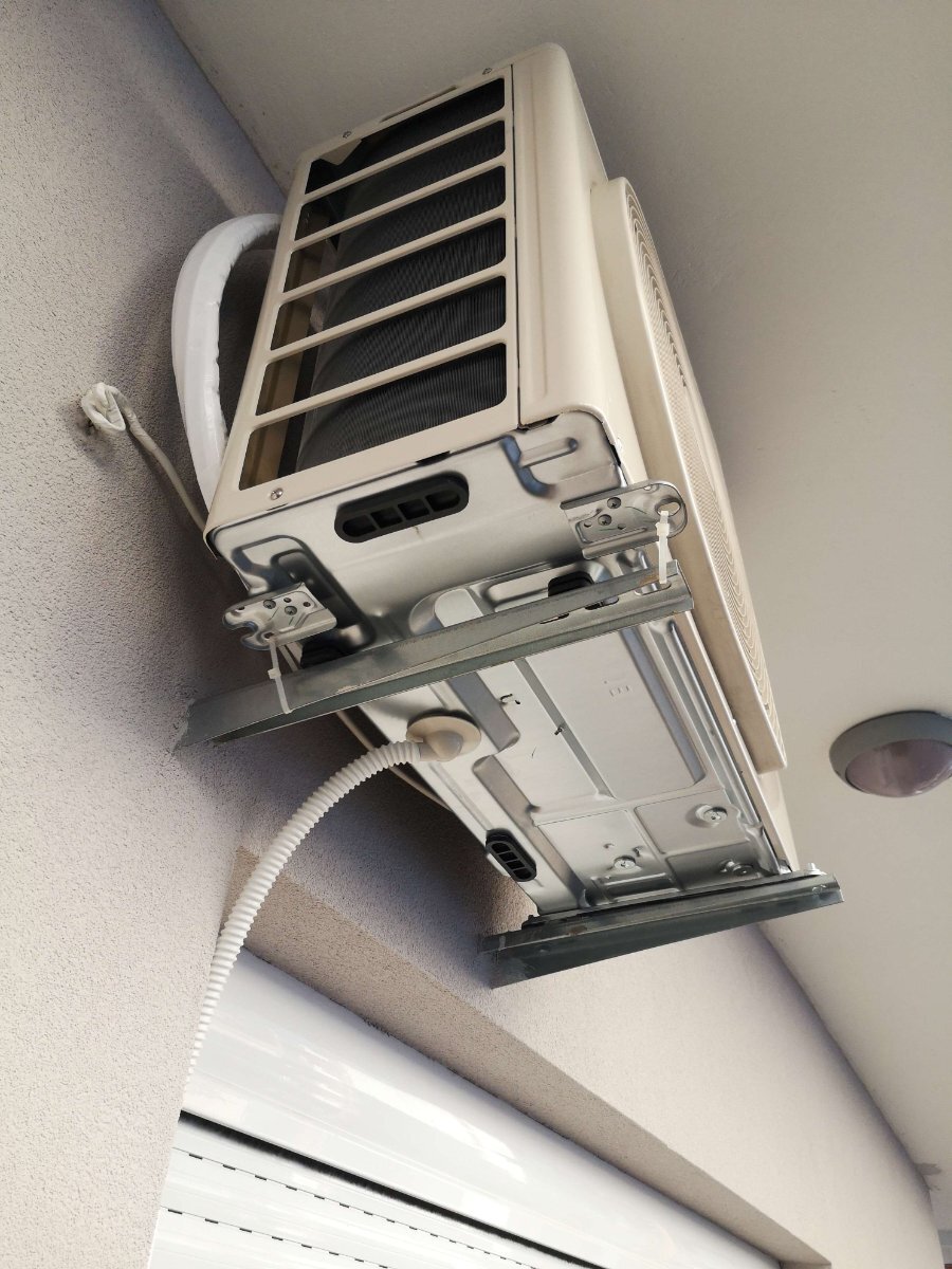

Προ μηνός έγινε η εγκατάσταση ενός κλιματιστικού toshiba edge 18αρι και όταν ξεκινάει ακούγεται ένα σφύριγμα για κανα δεκάλεπτο.
Λόγω του οτι έβαζα θερμοπρόσοψη φώναξα τον ψυκτικό προκειμένου να βάλει τις βάσεις στον τοίχο και όταν θα τελείωνε το έργο της θερμοπρόσοψης θα τοποθετούσε και την μονάδα.
Όπως βλέπετε και στις φώτο δεν είχε προβλέψει την σωστή απόσταση για την μονάδα. Επίσης γέρνει προς τα πίσω.
Θεωρείτε οτι υπάρχει κάποιο πρόβλημα στην εγκατάσταση?

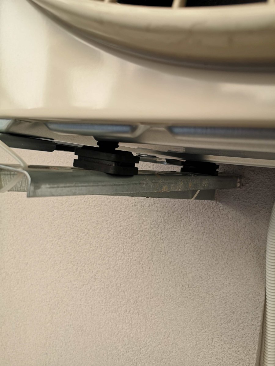

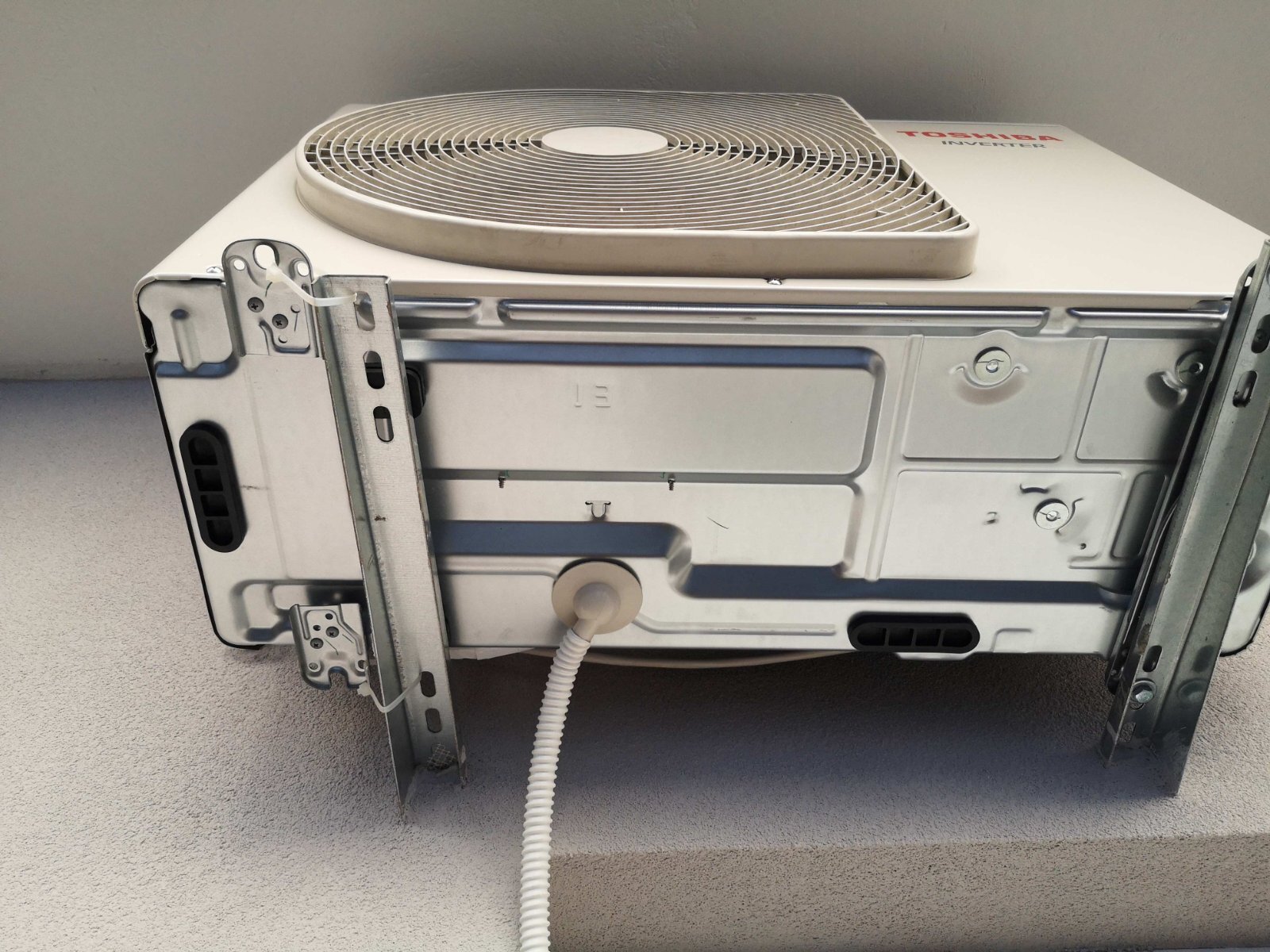

η βάση είναι ακατάλληλη , έβαλε βίδες εκεί που πατάνε εσωτερικά τα λάστιχα? Το οτι έβαλε δεματικά ύποπτο αλλά με έβαλε σε υποψίες μήπως έκανε κάτι εγκληματικό τουλάχιστον  . Μάλλον θέλει απο την αρχή βάση ή το αφήνεις κάτω μιας και πίσω και πάνω δε φαίνεται να έχει σωστό χώρο

29 λεπτά πριν, ababa641 είπε
Φίλε μου δεν μπορώ να μπω στην διαδικασία να σπάσω το κέλυφος.
Κενό έκανε γιατί του το ζήτησα, αλλά δεν ξέρω αν το έκανε σωστά.
Πάρε τουλάχιστον 2 γαλβανιζέ σίδερα πλάτους 5-6εκ και μήκους όσο το πλάτος της μονάδας, τρυπησε τα εκεί που είναι οι βίδες της μονάδας (στα ποδαράκια)
Βάλε τες κάθετα στην βάση του τοίχου τουλάχιστον για να πατήσει πάνω σε αυτή η μονάδα αλφαδι και να τη βιδώσεις εκεί πάνω.. για να είναι τουλάχιστον ασφαλής από θέμα πρόσθεσης..
Ένα σεισμό κάτι να κάνει θα έρθει όλη κάτω, συν μην τη φάει κανένας στο κεφάλι

3 λεπτά πριν, korakios είπε
Λάστιχα έχει μόνο από την πλευρά που έχει τα δεματικά για να αλφαδιάσει.

25 λεπτά πριν, ababa641 είπε
Βαλτε 2 λαμες κατα το φαρδος με τμεγαλυτερο πλατος απο τις βασεις και βιδωστε πανω σε αυτη για να μην ξυλωνετε.
Επεξ/σία από c-max
Μόλις τώρα, ababa641 είπε
που δεν αλφάδιασε , άλλο είναι το θέμα , το AC πιάνεται με βίδες που δε φαίνονται επειδή είναι με το λάστιχο ή απλά με τα δεματικά ?

Μου είπε οτι θα βάλει λαμάκια από μόνος του αλλά ακόμη έρχεται...
Η αριστερή πλευρά πιάνεται μόνο με δεματικά, η δεξιά έχει κανονικά βίδες.

1 ώρα πριν, ababa641 είπε
Ότι χειρότερο έχουμε δει έως τώρα στο ινσομνια....
Ποιος ψυκτικός πλάκα μας κάνεις; 10 χρονών είναι; Πόσες προσφορές πήρες και έγινε η επιλογή;
Και παροχή με μονωτικές ταινίες χωρίς κάποιο κουτί... έχουν σπάσει όλα τα ρεκόρ ηλεκτρολόγος και ψυκτικός, βλέπω πολλές τέτοιες πρόχειρες ανακαινίσεις που θα πληρώνονται για μία ζωή.

Συνήγορο του καταναλωτή , τα λεφτά πίσω , φωτό απο την εγκατάσταση , είναι επικίνδυνος , δεν επιθυμείς συνεργασία μαζί του
το ίδιο μαστόρι ήταν για το ac του @coast2coast ?
φέρε άλλον να κάνει μια βάση (λάμες) και να το ευθυγραμμίσει , μη το δουλεύεις έτσι
βέβαια πάλι είναι στριμωγμένο όπως φαίνεται

Εδώ υποτίθεται τον έφερε από πριν να "θάψει" τη βάση στην πρόσοψη και μετά να βάλει το μηχάνημα.., δλδ όλα ανάποδα
έχει 10 πόντους κενό από πάνω και 5-7 πόντους κενό από πίσω.
