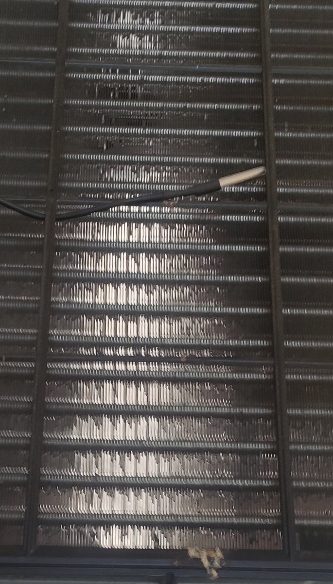

Τί εννοείς;
Άρχισε από νωρίς το πρωί να σχηματίζεται πάγος, αλλά τώρα ανέβηκε η θερμοκρασία μισό βαθμό άρα θα διατηρηθεί έτσι μέχρι να αυξηθεί η ζήτηση ή να πέσει πάλι η θερμοκρασία και να κάνει defrost.
Φέτος δεν έχει κάνει κανένα μέχρι τώρα με ελάχιστη εξωτερική στην πλάτη του μέχρι 2,9 .
