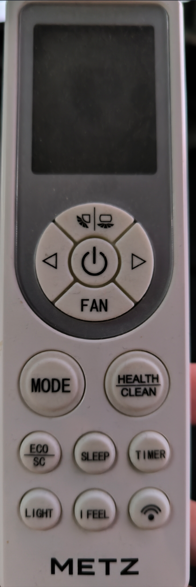

Ενα Metz MTZ09E21 το πηρα κυριως για δροσια 90% - 10% χρηση, και το πηρα και αρκετα φτηνα , προφανως ξερω οτι δεν ειναι απο το πανω ραφι, απλα μου κανει εντυπωση, αρα στα χαρακτηριστκα του ειναι inverter αλλα ΔΕΝ δουλευει σαν inverter? Δεν ειναι λιγο παρανομο/περιεργο δεν ξερω. Πραγματικα θελω να μαθω τι συμβαινει, μπορει ενα inverter να δουλευει ετσι, αν ισχυει αυτο αυτο και εκεινο? Η δεν μπορει να γινει αυτο, οποτε πουλανε κατι για INVERTER ενω δεν ειναι? Αυτη ειναι η απορια μου, δεν θαλω να μου πειτε , ειναι φτηνο ειναι ετσι τα ξερω αυτα :)
Ανέβασε μας μια φωτογραφία το τηλεκοντρόλ του, λογικά κάποιας εταιρείας φασόν είναι, μήπως και έχει κουμπί i-feel ή follow me, ώστε να λαμβάνει θερμοκρασία από το χειριστήριο και όχι από το θερμοστάτη της εσωτερικής μονάδας..
Επίσης να φανταστώ πως MODE είναι στη θέρμανση, ανεμιστήρας auto και οι περσίδες κοιτάνε όσο το δυνατόν πιο κάτω??

Θα είναι κάποιο Inverter του κιλού από τα βάθη της Κίνας, πιθανώς κάποιο φασόν AUX. Ίσως με υψηλότερη ταχύτητα ανεμιστήρα να δεις πιο χαμηλά watts, αλλά μην περιμένεις θαύματα. Μη σκας πάντως, αφού το πήρες για ψύξη, πόσο χάλια να είναι;

Εχει I FEEL αλλα η αληθεια ειναι οτι δεν το χρησιμοποιω το τηλεκοντρολ, τοο ανοιγω απο Smart Life εφαρμογη γιατι το ανοιγω απο αλλο οροφο, καμια ωρα πριν κατεβω ωστε να το βρω ζεστο το δωματιο, απο Smart Life λοιπον εχω
- Windspeed: Auto
- Heat
- Swing στο off ( κοιτανε κατω οταν δουλευει)
Μηπως να βαζω IFEEL θα δω διαφορα στην λειτουργια δλδ? Ευχαριστω προκαταβολικα

Όταν είναι ανοικτό το μηχάνημα, στρέψε το χειριστήριο προς την εσωτερική μονάδα, πάτησε το IFEEL, λογικά θα κάνει κάποιο μπιπ και θα σου ανάψει κάποια ένδειξη στο χειριστήριο.., αυτό που ουσιαστικά κάνει είναι να παίρνει μέτρηση θερμοκρασίας από το κοντρόλ, που έχουμε δει να "εκπολιτίζει" τη λειτουργία των "οικονομικών κλιματιστικών..
Δες αν έχει και η εφαρμογή μενού να ενεργοποιείς το IFEEL (λογικά δεν θα έχει), άσε κάπου μακριά το κοντρόλ σε ένα σταθερό σημείο, στη θερμοκρασία που θες και δες πως δουλεύει από την TAPO ;)
