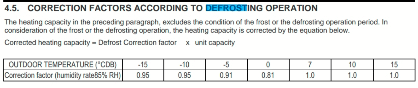

H κατάσταση με τον 1C είναι χειρότερη από με το -5C ( από το service manual των heavy) -> image.png.51aedf8a7ad13d4419586fb93201901c.png
Yeap... Δεν ξέρω η δεν μπορώ να φανταστώ, αλλά κάνω μια υπόθεση ότι οι Ιάπωνες κάτι ξέρουν από κρύο και έφτιαξαν τα capacity tables να δουλεύουν καλύτερα στους - από τους 1 2 3 βαθμούς... Στην παρούσα φάση έξω έχει 1 βαθμό με 94 υγρασία, μέσα έχω 23.8 με 24 στο κοντρολ και 1100W
Εκπληκτικό κατεμε το 0.95 στους -15
Δεν είναι capacity αυτό (το capacity πέφτει με τη θερμοκρασία όπως πάντα), αλλά correction factor για τα defrost.  Γύρω από το 0C είναι πιο πιθανό να πιάσει πάγο από ότι στους -10 και κάτω (αν δεις εκεί δίνει 5% πτώση, αντί για για 13-14% γύρω από το μηδέν).
Μόλις τώρα, liakjim είπε
Ok understood.
Άρα η πιθανότητα του να πιάσει πάγο στους -15 είναι μικρότερη από τους 2 βαθμούς... Impressive και πάλι για μένα.

Αυτό είναι generic, ισχύει για όλα τα κλιματιστικά, έχει να κάνει με τους νόμους της φυσικής (αλλαγή κατάστασης του νερού ή κάτι παρόμοιο).

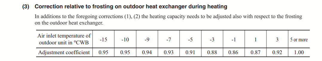

Στη hitachi έχουν ίδιο πινακάκι
2 λεπτά πριν, doomnx είπε
Correction factor για το ήδη μειωμένο capacity στους μείον. Από πουθενά δεν προκύπτει ότι στους -10 πιάνει λιγότερο πάγο από τους 2 βαθμούς.
Θα πρέπει να το δεις λίγο καλύτερα.
2 λεπτά πριν, liakjim είπε
Έχεις δίκιο, έχει να κάνει με σχετική υγρασία.
1 λεπτό πριν, doomnx είπε
Δεν είμαι σίγουρος με το τι έχει να κάνει (λανθάνουσα ενέργεια του νερού, ενθαλπίες, σχετική υγρασία, αλλαγή κατάστασης κτλ) αλλά οι κατασκευαστές λένε το συγκεκριμένο.
1 λεπτό πριν, liakjim είπε
Είναι απλό, ο πολύ κρύος αέρας είναι εκ φύσεως ξηρός, ενώ στην περιοχή 0-7 °C κρατάει αρκετή υγρασία που όταν έρχεται σε επαφή με τους εναλλάκτες που δουλεύουν στους μείον παγώνει. Γι'αυτό το σύστημα defrost πρέπει να είναι έξυπνο για να μην κάνει άσκοπα defrost σε πολύ χαμηλές θερμοκρασίες.

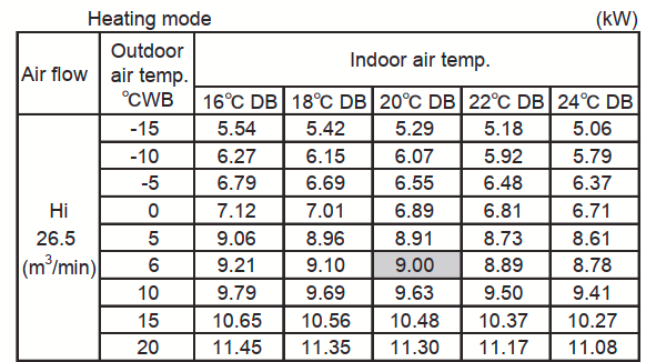

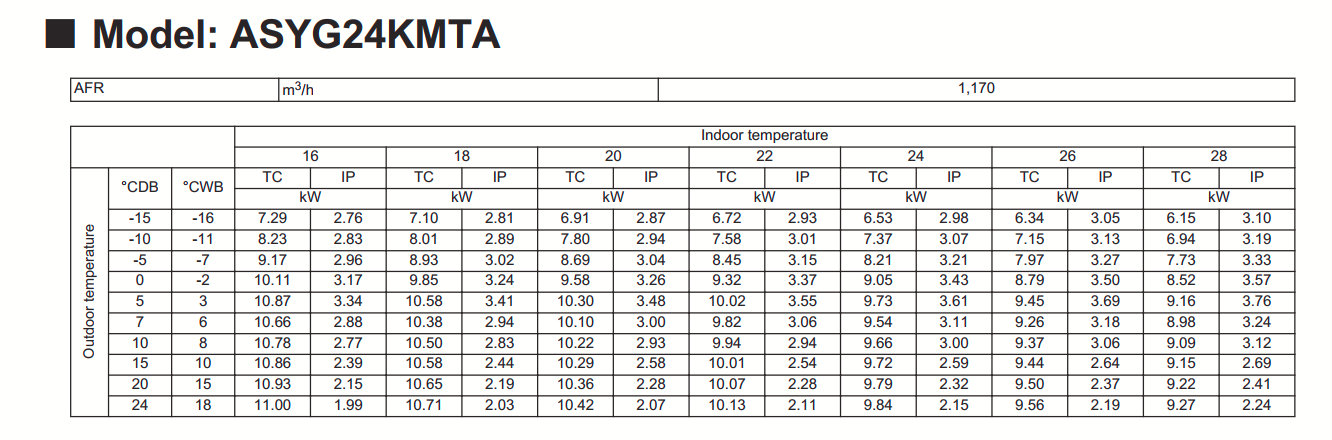

Τι capacity έχει στους κάτω από 0 σε σύγκριση π.χ με το ΚΜΤΑ
80άρι ->
asyg->
Δεν ξέρω πως τα μετράει η Fujitsu και βγάζει τέτοια νούμερα.

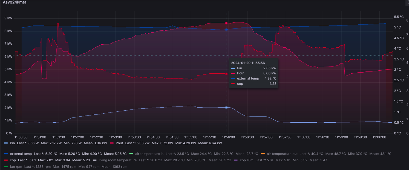

Πάντως χθες το μεσημέρι που έβαλα τον ανεμιστήρα στο high χωρίς να ανεβάσω ζήτηση, είδα ότι το μηχάνημα έδωσε πάνω από 8.5KW με 2KW input , οπότε μάλλον μπορεί και τα 10KW που λέει για πχ 5C με πιο πολύ input:

Αν το καταλαβαίνω σωστά, άλλη τιμή υπολογίζεις εσύ, άλλη η Fujitsu..
Λογικά TC είναι η αποδιδόμενη θερμότητα και IP (input power), για 5 βαθμούς έξω και 22 μέσα, δίνει 10.02kW αποδιδόμενη με 3.55kW κατανάλωση, οπότε τα 2.05kW IP δική σου, "στα χαρτιά" δεν συμφωνεί με το πίνακα που ανέβασες...
Το μόνο που μπορώ να σκεφτώ πως η παροχή που υπολογίζεις μήπως είναι διαφορετική από τη δική τους; (χωρίς παρεξήγηση :P), στο High δηλαδή να είναι μικρότερη η παροχή, αλλά αυτή που αναφέρουν να είναι σε Powerful λειτουργία (ή κάποια αντίστοιχη)

το πινακακι για το fujitsu φαινεται διαφορετικο απο τα νουμερα της eurovent. Μηπως οι τιμες στο πινακακι ειναι οι μεγιστες δυνατες δηλ λειτουργια σε full capacity?
και το high είναι τα 1170 κυβικά που έχει στο πινακάκι.
Το ξέρω πως δεν συμφωνούν, αλλά από την άλλη, αυτός λέει 10/3,55 = 2.8cop που δεν το έχω δει ποτέ. Δεν ξέρω.
2 λεπτά πριν, chemkyr είπε
Πιθανών να είναι όντως με 100% φορτίο.

Λογικά είναι με πλήρες φορτίο (σαν να λέει τα μέγιστα που μπορεί να σου αποδώσει, ασχέτως COP), καθώς το Input Power (ισχύς από το δίκτυο ρεύματος) είναι πάνω από 2kW σχεδόν σε όλες τις περιπτώσεις, όπου για ακόμα μια φορά δείχνει πως λειτουργώντας το κλιματιστικό συνεχόμενα, μειώνουμε το Input Power, αυξάνοντας το Capacity (θερμότητα που αποδίδεται στο χώρο), έχοντας ως συνέπεια να αυξάνουμε το COP, αφού δουλεύει σε εύρος με καλύτερη απόδοση (πιθανόν λόγω πιέσεων ψυκτικού μέσου και ενθαλπίας) κατά την συμπίεση και εκτόνωση του R32..., γενικότερα πολύ καλή ανάλυση κάνει η Toshiba με % load, που δυστυχώς δεν μας δίνουν άλλοι κατασκευαστές..
