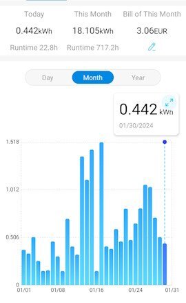

Σωστό και αυτό, ο εγκαταστάτης μου το είπε αλλά όντως δεν γράφει κάτι τέτοιο μέσα στο βιβλίο του. Παρόλα αυτά δεν κατάλαβα αν η κατανάλωση είναι νορμαλ ή αν καίει πολύ. Στο υπνοδωμάτιο που το ανοίγω (9άρι Toyotomi ERAI) καθημερινά καίει πολύ λίγο νομίζω, βέβαια σήμερα κάνει πολύ πιο κρύο.

Για να δεις τι καίει σε συντήρηση χώρου, ανάλογα και με τις απώλειες του, πρέπει να το αφήσεις 24 ώρες τουλάχιστον στη ζητούμενη που θες και να δεις που θα σταθεροποιηθεί η κατανάλωση..
