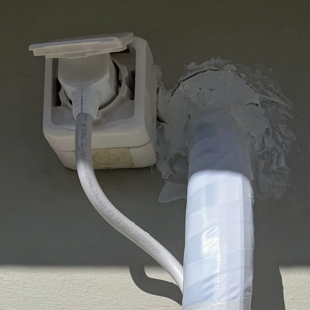

Πριν λίγες μέρες αγόρασα Toshiba Edge 24αρι και συνδέθηκε σε προυπάρχουσα εξωτερική πρίζα: image.png.52fe35966b0b121b6be519eb46f16d95.png
Σήμερα ήρθε άλλο συνεργείο για Fujitsu KG 9αρι και αρνήθηκαν να το βάλουν σε όμοια εξωτερική πρίζα, αναφέροντας κίνδυνο να κάψει πλακέτα αν κάτι πάει στραβά και πως η Fujitsu το απαγορεύει. Τελικά το έβαλαν σε εσωτερική πρίζα.
Γνωρίζει κανείς αν αληθεύει ο ισχυρισμός του τεχνικού του Fujitsu; Εαν ναι, φανταζομαι θα έχω πιθανά προβληματα και με την εγγυηση του Toshiba.

Δεν νομίζω πως παίζει ρόλο, εφόσον οι διατομές των αγωγών είναι οι σωστές..
Το μόνο που μπορώ να φανταστώ είναι οξειδώσεις μέσα στην πρίζα επειδή είναι σε εξωτερικό χώρο με υγρασία
Αν δεν είναι στεγανή, προφανώς και δεν επιτρέπεται να μπαίνει.

2 ώρες πριν, thanassis55 είπε
Προσωπικά δεν το έβαζα ποτέ σε εξωτερική πρίζα. Μάλιστα τα toshiba μπορούν να δώσουν ρεύμα από την εσωτερική μονάδα οπότε γιατί να υπάρχει τέτοιο ρίσκο;

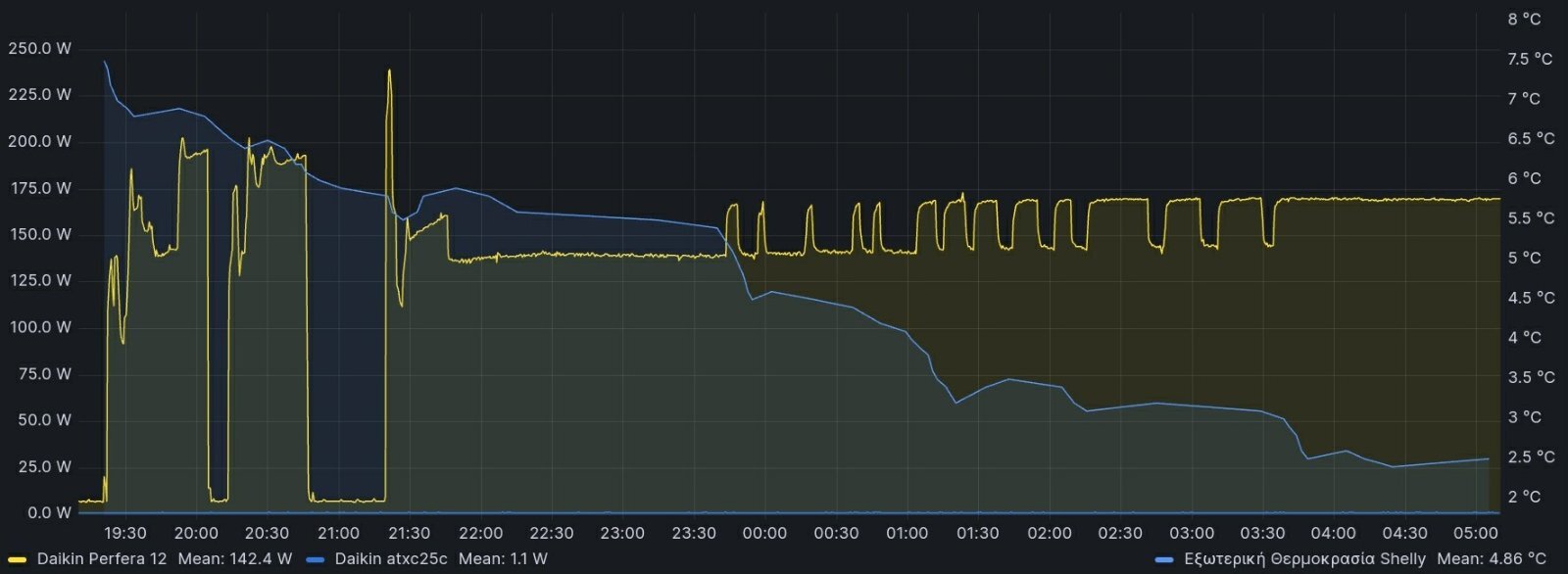

Κατανάλωση Perfera 12αρι σε γκαρσονιέρα 55τμ.
Εσωτερική θερμοκρασία 21 βαθμοί.
Εξωτερική από 7.5 χτες το απόγευμα έως 2.5 σήμερα το πρωί.
Νομίζω πως σαν αυτο άλλο κλιματιστικό που να νιώθει τις απώλειες και να προσαρμόζει την ισχύ του (και την γελοία κατανάλωσή του) δεν υπάρχει... πέφτει μέχρι και 80w περίπου...
Ύστερα βλέπω κάτι καταναλώσεις 1200w μέσο όρο που βάζετε μερικοί (και που είσαστε και ευχαριστημένοι) και δεν ξέρω τι να σκεφτώ...

35 λεπτά πριν, alexdeskas είπε
