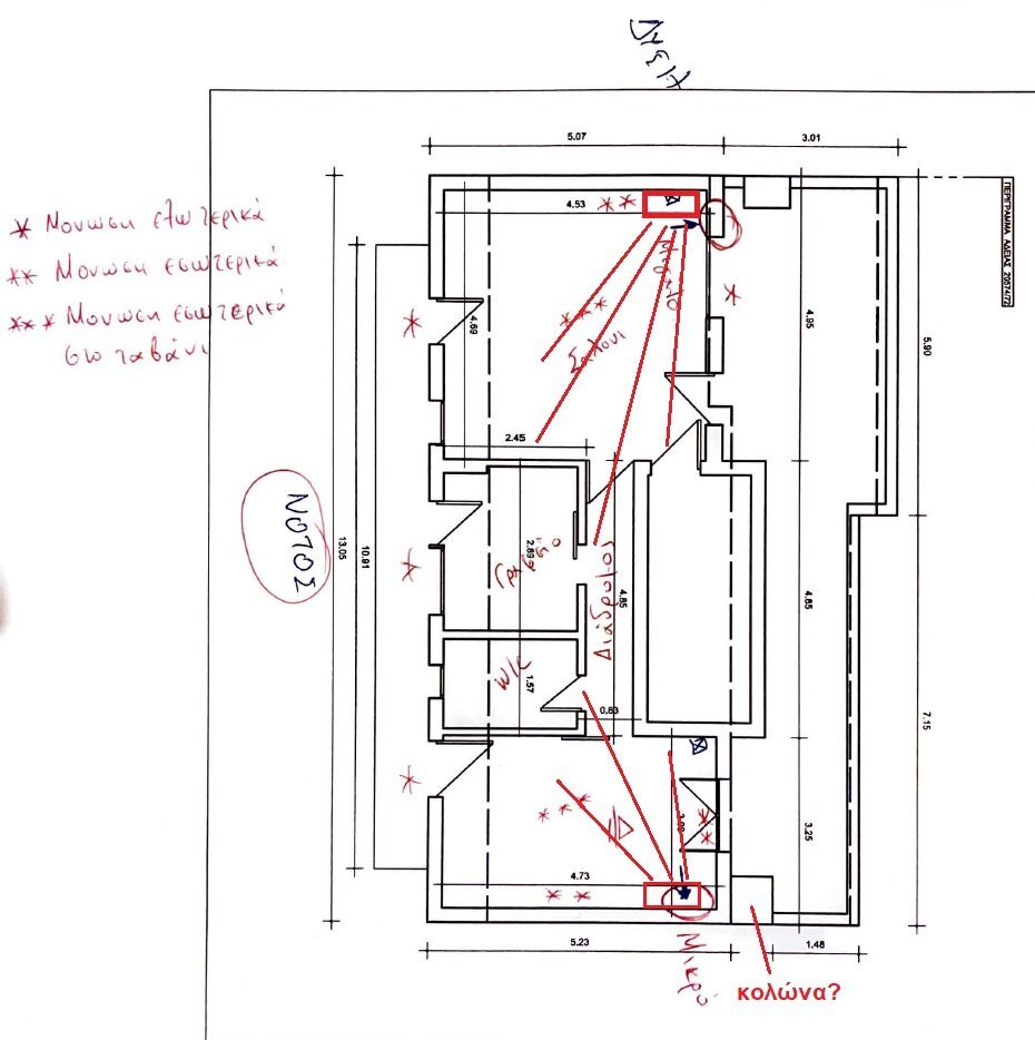

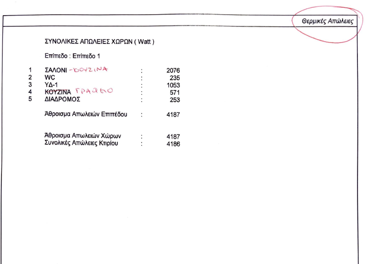

Επανέρχομαι μετά και τις μετρήσεις που παρέλαβα απ' τον μηχανολόγο σχετικά με τις απώλειες και μια δύσκολη θεωρώ εξίσωση. Αρχικά παραθέτω πάλι την κάτοψη, τα ψυκτικά φορτία και τις θερμικές απώλειες.
Spoiler

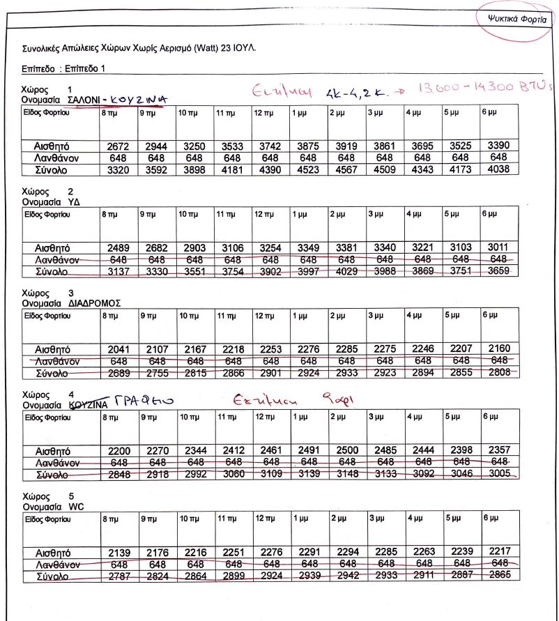

Εν γένει, η "ανησυχία" του μηχανικού σχετίζεται με την ψύξη του χώρου και όχι τόσο με την θέρμανση. Στην πράξη, όντως το διαμέρισμα παρόλες τις μονώσεις είναι απάλευτο το καλοκαίρι.
Κάποιες διευκρινήσεις σχετικά με τα ψυκτικά φορτία:
1. Τα λανθάνοντα φορτία από λάθος προστέθηκαν σε κάθε χώρο. Θα διορθωθεί και θα μου αποσταλεί ξανά
2. Οι μετρήσεις των διαστάσεων του κάθε χώρου έγιναν με βάση τις διαστάσεις που έχει η κάτοψη. Στην κάτοψη ωστόσο υπάρχει η εξωτερική διάσταση (το εξωτερικό μέρος των τοίχων), συνεπώς οι απώλειες είναι κατά ένα μικρό ποσοστό λιγότερες.
3. Η εκτίμηση του μηχανικού είναι πως η σαλονοκουζίνα έχει απώλειες στην ψύξη γύρω στα 4-4.2 kW, ενώ το Υ/Δ γύρω στα 3kW. Εδώ συμβάλει στα μειωμένα kW η ύπαρξη ντουλάπας στο νότιο τοίχο, ο οποίος είναι μια πληγή γενικότερα για το διαμέρισμα.
4. Όλα τα παραπάνω θα βελτιωθούν με την τοποθέτηση τέντας σε όλο το νότιο τοίχο (πριν το καλοκαίρι). Επίσης το γεγονός πως σε κάποιους τοίχους η μόνωση είναι εσωτερικά βοηθάει το χειμώνα αλλά όχι το καλοκαίρι.
Βάση των παραπάνω προτείνεται από τον μηχανικό στη σαλονοκουζίνα ένα π.χ. 14αρι και στο Υ/Δ ένα καλό 9άρι. Συγκεκριμένα το κλιματιστικό στην σαλονοκουζίνα προτείνεται να μπει απέναντι από το νότιο τοίχο, ο οποίος θα έχει και τα περισσότερα φορτία το καλοκαίρι. Υπάρχει εκεί ωστόσο ένα μείον, το γεγονός πως η απόσταση τοίχου-παραθύρου, το κενό δηλαδή που μπορεί να μπει το κλιματιστικό, είναι 98cm (αν χρειαστεί  κουρτίνα θα μαζευτεί). Για ένα κλιματιστικό δηλαδή πλάτους 90 cm (Mitsu Heavy ZSX) μπορώ να αφήσω αριστερά/δεξιά 4-5 πόντους.
Έξω από το δωμάτιο έχεις κολώνα? Δες πως θα βγουν οι σωλήνες. Θα έβαζα του σαλονιού να βλέπει προς τη μεγάλη διάσταση και προς το διάδρομο - γραφείο. Η εσωτερική μόνωση σημαίνει οτι δεν έχεις θερμοχωρητικότητα δομικών στοιχείων - άρα δες χαμηλές καταναλώσεις σε συνεχή λειτουργία. Οπωσδήποτε τέντα ανοιχτόχρωμη (μη βάλεις καμία μαύρη που είναι της μόδας).

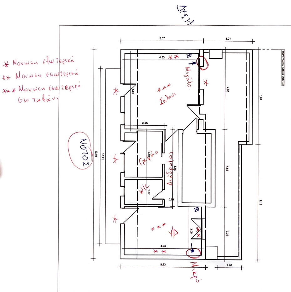

Για το σαλόνι:
Στην αρχή εκεί που λες υπολογιζόταν. Εκεί ακριβώς είναι και η αναμονή της πρίζας. Αλλά ο μηχανικός πρότεινε τον βόρειο τοίχο, έτσι ώστε να χτυπάει πάνω στο νότιο και σιγά σιγά θα πάει η θέρμανση/ψύξη προς τον διάδρομο, αλλά και να μη σε χτυπάει απευθείας όταν κάθεσαι στον καναπέ και το πτερύγιο είναι προς τα κάτω.
Για το δωμάτιο:
Θέλει ψάξιμο και απ' τον εγκαταστάτη. Θεωρητικά, σε γωνία του διαμερίσματος περιμένεις να έχεις κολώνα.
Αυτό που είδα πάνω απ' την ταράτσα, είναι πως εκείνο το σημείο είναι τύπου φωταγωγός που και άλλοι έχουν περάσει σωλήνες.
Η μία λύση, αν είναι κολώνα είναι να ακολουθήσουν την παρακάτω πορεία οι σωλήνες. Ή διαφορετικά, θα πάει στον απέναντι τοίχο. Θέλει μελέτη απ' τον εγκαταστάτη.

Απ' όσο μπορώ να καταλάβω το 13αρι θα είναι στο max capacity για να καλύψει τις απώλειες το καλοκαίρι. Ίσως να μην τις καλύπτει καν αν υπολογίσουμε 4.2kW απώλειες
