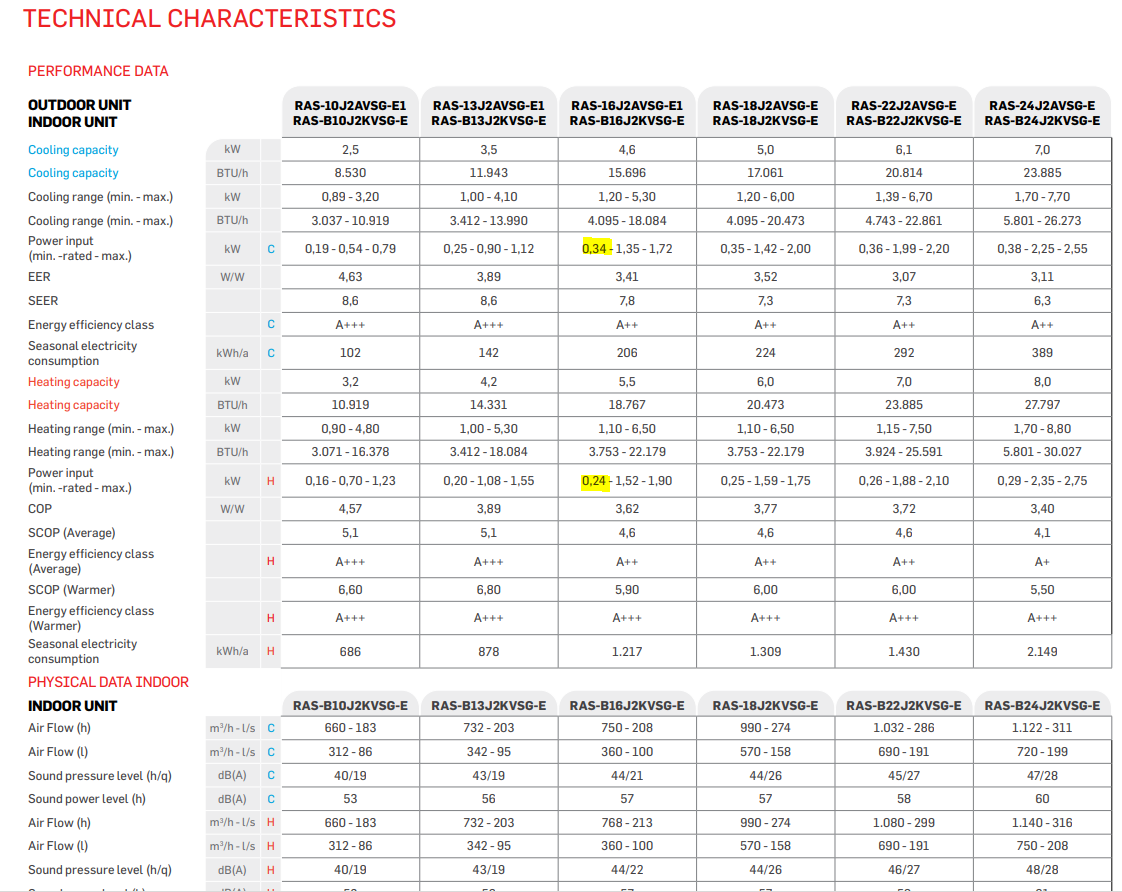

Μπορούμε να βρούμε πουθενά τα capacity tables και τα power input της Daikin;
Αντίστοιχα ίσως αν μπορούμε να βρούμε τα ελάχιστα watts που μπορεί να κατέβει το Edge.
EDIT
Μάλλον μέχρι 340/240 watt πέφτει το Edge σε ψύξη και θέρμανση αντίστοιχα.

1 ώρα πριν, MiJ16 είπε
EDIT

Σου έχω πει που θα δεις τα ελάχιστα του edge (και οποιουδήποτε toshiba).
Για το perfera δες εδώ https://easyupload.io/3smwzs
Τα είδα αυτά, αλλά δεν βρήκα πληροφορία για ελάχιστα watts (ή δεν ξέρω να την "διαβάσω"). Οπότε με search βρήκα αυτό το screenshot που έστειλα παραπάνω.
Στα capacity tables τώρα, φαίνεται πως το toshiba θα δουλεύει πιο άνετα για τις απώλειες στην ψύξη 4-4.2kW. Απ' την άλλη, στο ρελαντί θα είναι πιο ενεργοβόρο.
