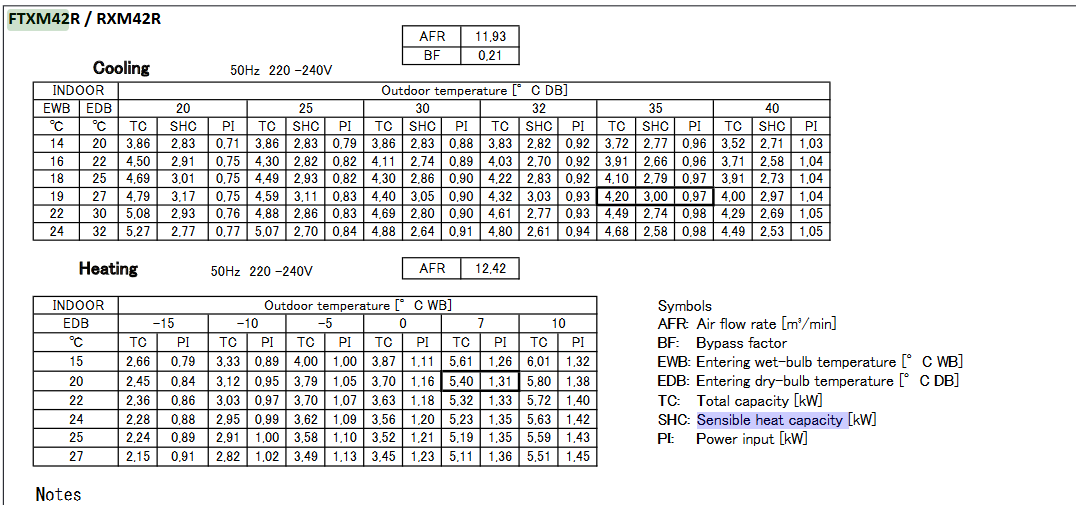

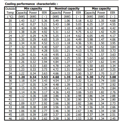

Τα είδα αυτά, αλλά δεν βρήκα πληροφορία για ελάχιστα watts (ή δεν ξέρω να την "διαβάσω"). Οπότε με search βρήκα αυτό το screenshot που έστειλα παραπάνω.
Στα capacity tables τώρα, φαίνεται πως το toshiba θα δουλεύει πιο άνετα για τις απώλειες στην ψύξη 4-4.2kW. Απ' την άλλη, στο ρελαντί θα είναι πιο ενεργοβόρο.
Οι τιμές αυτές είναι σε στάνταρ τιμές θερμοκρασίας, 7C για θέρμανση και 35 για ψύξη.
Εσύ θα πρέπει να δεις αυτά τα πινακάκια :
Αν δεις, στη γραμμή των 7 έχει τα 240 που είδες πιο πάνω.
Οι ελάχιστες αλλάζουν ανά εξωτερική θερμοκρασία και πέφτουν όσο αυτή πέφτει.
Επίσης αυτές οι τιμές είναι με ανεμιστήρα στο high, οπότε στο auto ή σε πιο χαμηλές τιμές ίσως δεις λίγο παρακάτω.
Τέλος για να συγκρίνεις Perfera vs edge , θα έπρεπε να είχαμε πίνακες μερικού φορτίου σαν τον από πάνω και για τα 2 κλιματιστικά, που δυστυχώς μόνο η toshiba δίνει, οπότε το μόνο που μένει είναι το scop στα ταμπελάκια (σε θερμό που είναι για κλίμα Αθήνας βάσει προτύπου) και το seer (καλύτερα το δικό μου μιας και το seer στα ταμπελάκια δεν είναι αντιπροσωπευτικό για εμάς).
