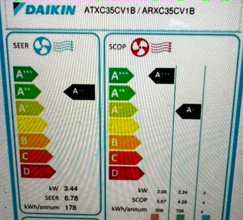

τα daikin τα αποκληουμε? Αν και φενετε οτι είναι πιο αποδοτικά ενεργειακά?

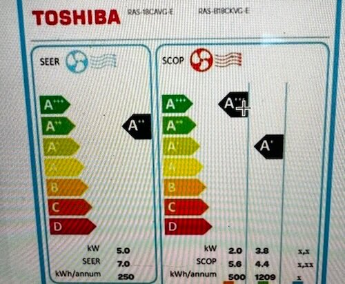

Όχι δεν τα αποκλείουμε. Έχουν 3 χρόνια εγγύηση και αυτά όμως αλλά έχει η daikin πρόγραμμα για επέκταση στα 10 χρόνια με 99€ , οπότε για να χτυπήσουν τα toshiba θα πρέπει να τα βρεις σε καλή τιμή (προσωπικά έχοντας daikin σε υπνοδωμάτιο, θα προτιμούσα κάτι που φυσάει λιγότερο -> toshiba ).
οκ οπότε αν καταλαβαίνω καλά από πλευράς εγγύησης η toshiba είναι καλύτερη. αλλά θα ήθελα να μάθω ποιο θα είναι πιο ενεργειακά αποδοτικό για να τρέξω και να μου προσφέρει χαμηλότερο λογαριασμό ρεύματος.
το daikin? Η δεν ειναι μεγαλη διαφορα?
* και επίσης αν το yukai και το arata είναι το ίδιο. γιατί έχουν διαφορετική ενεργειακή απόδοση?

Μικροδιαφορές μεταξύ των Toshiba, Fujitsu, Daikin σε οικονομία ψύξης/ θέρμανσης.
Τα yukai, arata είναι ίδια μεταξύ τους. Τυχόν διαφορές θα είναι από μικροδιαφορές κατά τη διαδικασία της πιστοποίησης.

Επίσης οι ετήσιες κιλοβατώρες είναι ο λόγος της πράξης (pdesign*1400)/scop, όπου 1400 είναι οι ώρες λειτουργίας της χειμερινής περιόδου βάσει προτύπου στο θερμό (και στο average), όπου θερμό είναι η Αθήνα (πάλι βάσει προτύπου).
Φίλε μου θα μπορούσες επειδή δεν έχω πολλές γνώσεις πάνω στο αντικείμενο και με αναζητήσεις που κάνω δε καταλαβαίνω πολλούς από τους όρους, να μου απαντήσεις πιο συγκεκριμένα σε αυτά που ρωτάω;
Ευχαριστώ!!
17 λεπτά πριν, the_boss_93 είπε
Ευχαριστώ!!
Το γ απαντήθηκε.
Για το α, οι τιμές αυτές λέγονται φορτίο σχεδιασμού και αν δεις το EN 14825, είναι μια τιμή που μπαίνει ελεύθερα από τις εταιρείες στα μηχανήματά τους και αξιοποιούνται για τις μετρήσεις seer/scop.
Αυτό που έχουμε δει ως σημαντικό, είναι ότι για την Ελλάδα, καλή συμπεριφορά (χαμηλά watts, λίγα onoff) έχουν τα μοντέλα όπου το φορτίο σχεδιασμού σε θερμό είναι χαμηλότερο από το average . πχ δες το fujitsu που έχει 2,5 / 4,8 έναντι 4,3/4,2 του toyotomi.
Στο β, όπως είπαμε στο α θέλουμε να βλέπουμε χαμηλές τιμές στο pdesign για θερμό.
55 λεπτά πριν, liakjim είπε
Το γ απαντήθηκε.
