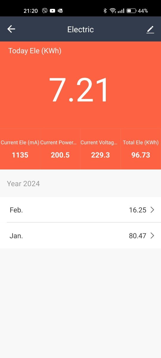

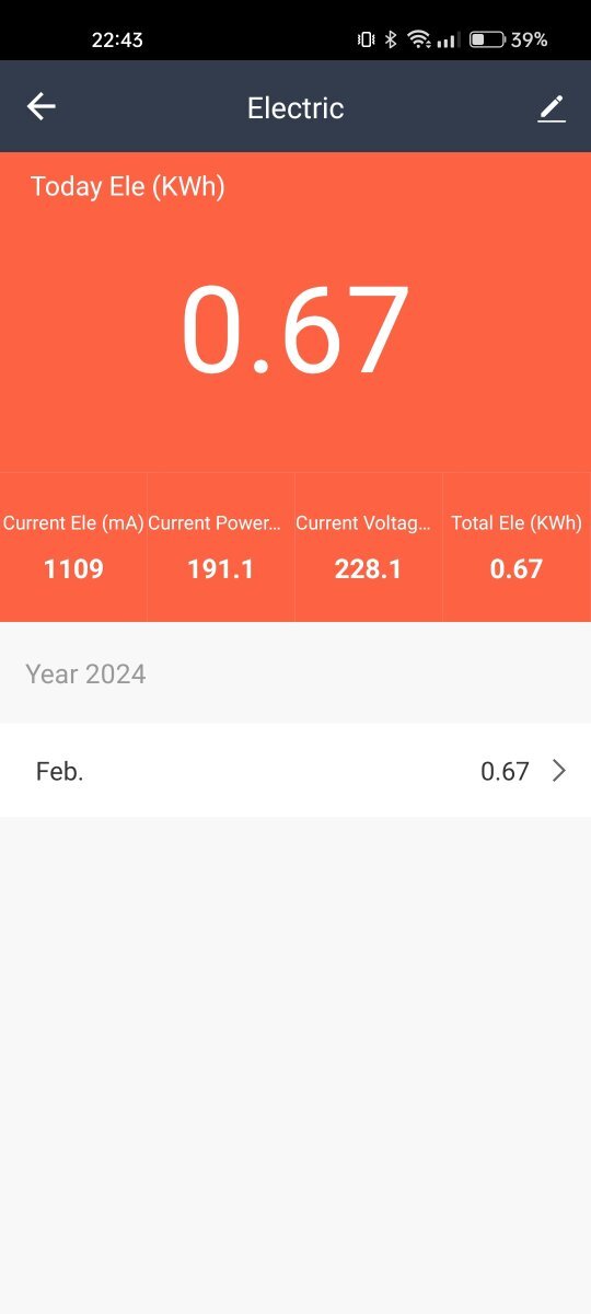

καλησπέρα
Πρώτη μέρα φουλ δοκιμής σε 3 yukai 10αρια και ένα haori 16
ξεκίνημα στις 6 το πρωί με εσωτερική 16 βαθμούς και ζήτηση σε όλα 21 αυτόματο
τα μικρά πραγματικά σε χρόνο dt  έπιασαν θερμοκρασία και μετά απλά ανάβουν κ σβήνουν χωρίς να τα πάρω μυρωδιά παρά μόνο επειδή σηκώνουν περσίδες.Οι πόρτες ανοιχτές από τα δωμάτια με κόσμο να μπαίνει και να βγαίνει συνέχεια λόγω μετακόμισης
Το μεγάλο είχε βαρύ φορτίο να σηκώσει και πλέον παίζει στα 200-240 γιατί ανοίγουν πόρτες συνέχεια με πράγματα κλπ
Σε κάποια φάση ήταν για πολύ ώρα όλα ανοιχτά γιατί σφουγγάρισαν για να στεγνώσει οπότε δεν υπάρχει σαφή εικόνα, αλλά η εκτίμηση μου είναι πως θα παίζει safe  στα 200-250 το μεγάλο
σε 17 ώρες περίπου λειτουργείας φαίνεται στις φωτό η κατανάλωση από ένα μικρό για δείγμα και το μεγάλο που αναλογικά από 250 βατ να το βάλω πιστεύω να έχω 5-6kw στη μέρα μαξ
