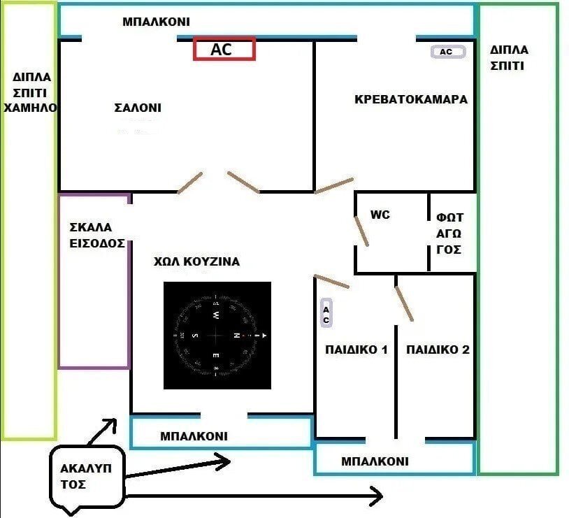

Θυμάμαι φωτογραφίες από τον χώρο. Τελικά σε ποιους χώρους "ταξιδεύει" η ζέστη όταν ανοίγει το heavy;
Επεξ/σία από liakjim
6 λεπτά πριν, liakjim είπε
Σαλόνι και κουζίνα δηλαδή κλείνω τις πόρτες στα δύο υπνοδωμάτια.
