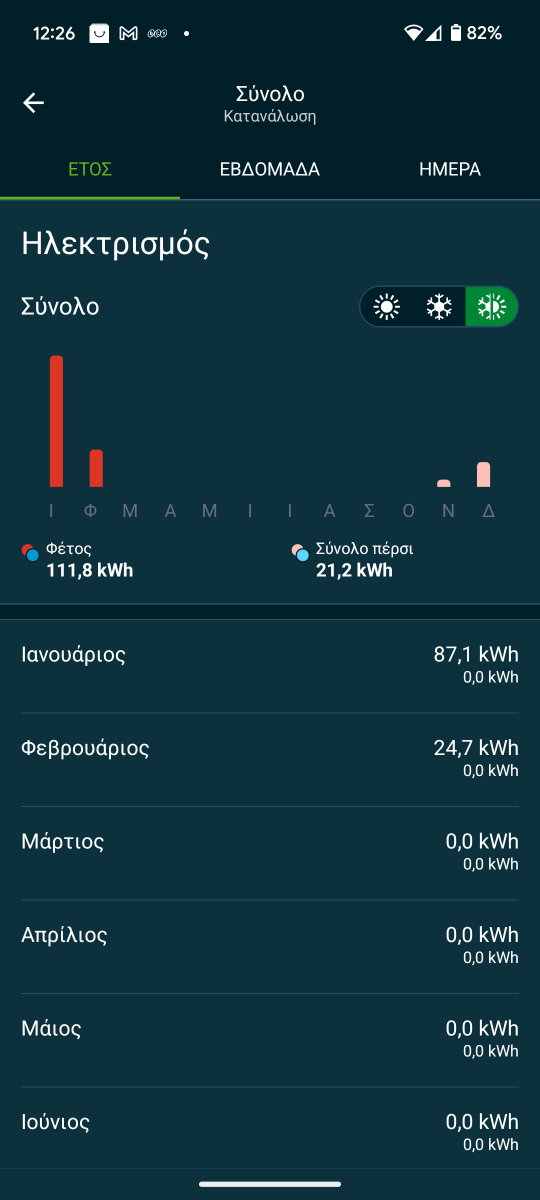

εννοούσα onecta με μετρητή κατανάλωσης γενικά και όχι ειδικά tapo. Πες μου ακριβώς: η onecta δείχνει παραπάνω? Η διαφορά των 10kWh σε πόσες συνολικές μηνιαίες kWh αντιστοιχούν? Αν είναι πχ σε 100kWh, μιλάμε για διαφορά 10% ..?
Ναι το onecta δείχνει παραπάνω 10%
  • Απαντ. 13k
Διαφορά 10% έως 47% .. Θα περιμένω και μια τρίτη άποψη για να βγάλω μέσο όρο. Προβληματίστηκα επειδή έχω μετρητή συνολικής κατανάλωσης σπιτιού. Αφαιρώντας τις καταναλώσεις από δύο 9άρια perfera με onecta έβγαζα το συμπέρασμα ότι το 24άρι Erai καίει περίπου τα μισά από ένα perfera,  κάτι προφανώς αδύνατον! Τώρα μάλλον εξηγούνται όλα!

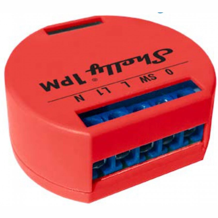

Φεβρουάριος μέχρι στιγμής
Onecta 24.7
Shelly 1PM 16.7
Μήπως το onecta δείχνει KVA; Τεράστια απόκλιση.

Εκτιμώ πως το sampling rate παίζει ρόλο.., πχ το onecta να έχει δειγματοληψία κάθε 100ms και το άλλο κάθε 10ms, προφανώς θα είναι πιο κοντά το shelly..
Θεωρητικά θα πρέπει να έχει κάποια πιστοποίηση class το shelly για ακρίβεια καταγραφής, όπως οι ψηφιακοί μετρητές του ρεύματος του ΔΕΔΔΗΕ
1 ώρα πριν, Kozanitis1 είπε
Σιγά τη διαφορά στο sampling.
Κανονικά θα έπρεπε να εμπιστευόμαστε τη μέθοδο του κατασκευαστή αλλά να έχουν απόκλιση 2-3% οκ, αλλά τόσο μεγάλη; Δεν μπορώ να το καταλάβω και θέλει ψάξιμο σε ξένα forum ή και κάπου αλλού.
