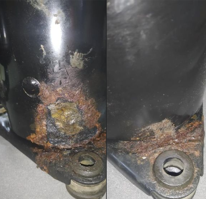

Τα λέω κάθε φορά... όχι η αποχέτευση του εσωτερικού στο εξωτερικό μηχάνημα και σωστό αλφάδιασμα.... έχουν αρχίσει οι διαρροές, φυσικά η ποιότητα μετάλλων/βαφής δεν είναι όπως παλαιότερα.

2 λεπτά πριν, Klausx είπε
Πόσα και πόσα μέλη εδώ μέσα μας έχουν δείξει τέτοια σύνδεση. Έχουν να κλάψουν μανουλες....

21 λεπτά πριν, Klausx είπε
Αν το νερο φευγει κανονικα ομως, γιατι να υπαρξει προβλημα; Δεν αντιλεγω αλλα πιστευω ειναι το λιγοτερο κακο σε μια εγκατασταση εφοσον ολα τα αλλα γινουν σωστα..Βλεπεις εχω κι εγω 3 μηχανηματα που πεφτει η αποχετευση της εσωτερικης στην εξωτερικη ,μαλλον ετσι βολευε, γιατι στα αλλα 2 ειναι κανονικα οπως λες!
Τι ακριβως εγινε εδω;

54 λεπτά πριν, energy52 είπε
Ο συμπιεστής έχει μόνωση σαν κετσέ αυτοκίνητου και τον έχεις μόνιμα βρεγμένο, δεν υπάρχει λόγος να περνάνε τόσα λίτρα και ρύποι από το εξωτερικό μηχάνημα ενώ υπάρχουν άλλοι τρόποι.
