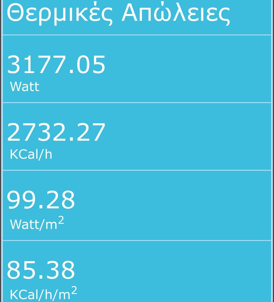

Τι άλλο λάθος θα μπορούσα να εχω κάνει;
  73.93  Watt/m2 για σπίτι χωρίς θερμομόνωση φαίνεται λίγο ... Από κάτω τι έχεις?
  • Απαντ. 13k
Άλλη κατοικία. Θα το ξανακάνω μήπως έκανα κάποιο λάθος.
Επιλέγοντας πως η βορεινή πλευρά εφάπτεται με αποθήκη, καμία μόνωση στο σπίτι και το σπίτι είναι χωρίς πλάκα από πάνω (επέλεξα αέρα) βγήκε αυτό

Αυτό το αποτέλεσμα είναι πιο λογικό αν έχεις καλά κουφώματα με διπλά τζάμια. Βορεινή βάζεις "άλλη κατοικία", από πάνω βάζεις "αέρα" - (εννοείται ότι ο αέρας είναι πάνω από την πλάκα και όχι ότι δεν έχει πλάκα). Ανατολικά και δυτικά ομοίως. Υποθέτω ότι είναι κατασκευή 1975 - 1980.
1989 ξεκίνησε η δόμηση του ορόφου, αυτό βάζω.
η ταράτσα επαναλαμβανω έχει μόνωση, όχι θερμομόνωση, πέρσι μπήκε κιόλας και μάλιστα στο ερωτηματολόγιο βάζω και ότι έχει παράθυρο το δωμάτιο, ενώ δεν έχει, γιατί αλλιώς δεν προχωράει.
Να δεχτώ ότι κάνω λάθος, να το δεχτώ, αλλά ουσιαστικά το δωμάτιο είναι εκτεθειμένο μόνο στο νότο, από κάτω έχει σπίτι, διπλό τζαμί αλουμινίου και για την ακρίβεια είναι 30,62 τμ απλα βάζω 32 να καλύψω και ένα κλικ παραπάνω.
Το αποτέλεσμα είναι αυτό, περίεργο ή μη αυτό είναι με όλες τος αλλαγές που επισήμανες
Επεξ/σία από kotsonatos04
4 λεπτά πριν, kotsonatos04 είπε
είπες: "Μόνωση από υγρασία έχει και είναι λευκό το χρώμα της ταράτσας, όχι θερμομόνωση."  Αυτό το λευκό ΔΕΝ είναι θερμομόνωση. Άρα από πάνω πρέπει να βάλεις "καμία μόνωση" ..

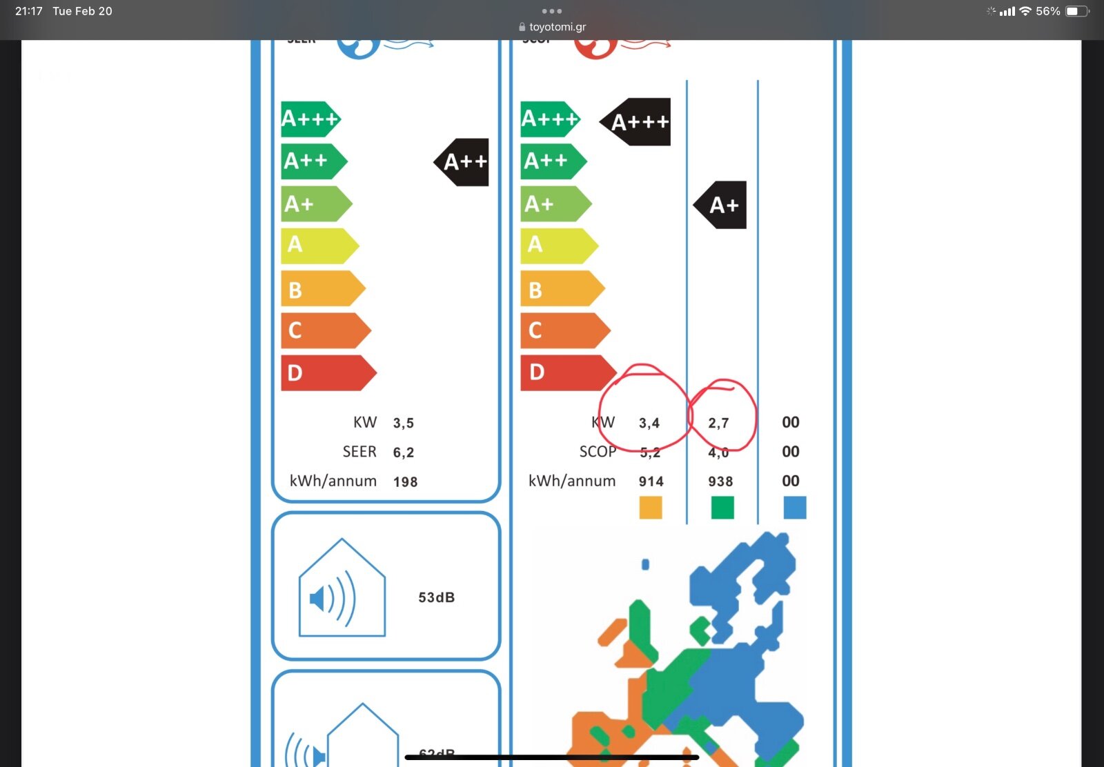

Καλησπέρα στην ομάδα,
έχοντας διαβάσει πολλές από τις σελίδες που είναι γραμμένες στην συζήτηση αυτή και γνωρίζοντας τις καλύτερες δυνατές λύσεις (μέσα από αυτή την συζήτηση\0, από άποψη μάρκας/κατανάλωσης-απόδοσης, ήθελα την γνώμη σας, γι αυτό το καινούργιο μοντέλο Toyotomi THN/THG-A35VR22
Επίσημη σελίδα : https://www.toyotomi.gr/oikiakos-klimatismos/vr-thn-thg-a35vr22/
Το συγκεκριμένο μοντέλο κοστίζει 550ε, με δωρεάν εγκατάσταση, 12.000btu
Ψύξη (Pdesignc)
SEER 6,2
Ενεργειακή Κλάση Ψύξης A++
SCOP Μέσης Εποχής 4,0
Θέρμανση (Pdesignh)
Ενεργειακή Κλάση Θέρμανσης Μέσης Εποχής A+
SCOP Θερμότερης Εποχής 5,2
SCOP Θερμότερης Εποχής A+++

Οκ, τότε στο τέλος του sticky θα βρεις διαγράμματα με πραγματικά seers. Έχει και για 12άρια. Ρίξε μια ματιά εκεί και ψώνισε όσο μεγαλύτερο seer μπορείς. Αν θέλεις και σοβαρή χρήση θέρμανση, απέφυγε mitsubishi και οποιοδήποτε κινέζικο (midea, tcl, haier, gree και φασονάκια όπως inventor, toyotomi, tesla, aux και ένα κάρο σκασμό κινεζοειδή).
Θα δεις ότι με τα παραπάνω, πρώτα φιγουράρουν τα toshiba haori/edge white/black και από κοντά asyg12kgte και perfera.
Όσον αφορά τις απώλειές σου, κανείς μας δεν μπορεί να σου πει. Από τη μία η ψύξη είναι πιο εύκολη από τη θέρμανση (μικρότερο ΔΤ), αλλά έχεις πολλά ηλιακά κέρδη και μάλλον αμόνωτη πλάκα ( τηγανιέρα ).
πχ ένα 13άρι toshiba παίζει στα κάπου 3.4KW capacity. Αν το σπίτι παίξει παραπάνω για ώρες/ημέρες σε παρατεταμένο καύσωνα, ίσως να δυσκολευτεί να κρατήσει θερμοκρασία. Ίσως και να είναι οκ.
Πιο ασφαλές θα ήταν ένα 14άρι.
πχ το asyg14kgte έχει 4KW στους 40C. Είναι ακριβό και εκτός μπάτζετ.
Αν όμως οι απώλειές σου είναι πιο κοντά στα μεγάλα νούμερα, τότε προσωπικά θα σου πρότεινα να περιμένεις καμιά προσφορά στο asyg18kmte. Έχει 4.8KW στους 40C, αστείες ελάχιστες καταναλώσεις (90W) και με όλα ανοιχτά θα σου ψύχει μεγάλο μέρος του σπιτιού. Κατά καιρούς παίζει στα 1100€ εγκατεστημένο.
Δική σου απόφαση.

Εαν πρόκειται να το δουλεύεις με τα test modes έχει καλώς αλλιώς βρες κλιματιστικό που δεν έχει αυτή την εικόνα στο ταμπελάκι (αυτό που πρέπει να αποφύγεις το έχω σε κυκλακια)
Επεξ/σία από dimostr

Μου φάνηκε καλή η τιμή, με την λογική ότι στον Κοτσό, θα πάρεις και δωροεπιταγή, εάν πάρεις 3-4 μηχανήματα συν εξαργήρωση πόντων από alpha και μόνο σε toyotomi έχει δωρεάν εγκατάσταση.
Έχεις δίκιο όμως, μάλλον θα δω προς πλαίσιο τα daikin που έχουν "προσφορά" τώρα...
