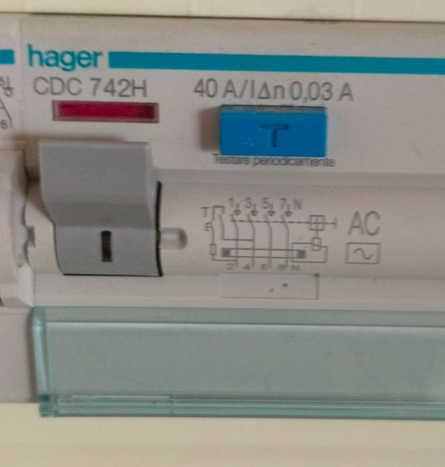

7 λεπτά πριν, marioboni είπε
θα έρθει ο τεχνικός να τα δει αν είναι οκ κ θα αλλαχθούν τα ρελέ
ενημέρωσα τον ηλεκτρολόγο μου, σπάνιο με είπε ότι είναι αλλά θα το δούμε
Σπάνιο ήταν πριν 10 χρόνια, τώρα πιά συμβαίνει αρκετά συχνά.
Σε κάθε περίπτωση, καλή επιτυχία.

36 λεπτά πριν, BigBlack είπε
Παραθέτω λίγα επιπλέον στοιχεία από site ηλεκτρολόγων
Από αυτά που λέει πάντως ως άσχετος υπόψιν, καταλαβαίνω ότι τα AC δεν προστατεύουν άρα δεν πέφτουν σε περίπτωση διαρροής και όχι ότι πέφτουν όταν γίνεται κάτι που δεν "καταλαβαίνουν". Επαναλαμβάνω, άσχετος εδώ.
ΥΓ Εμένα τι είναι;

12 λεπτά πριν, liakjim είπε
ΥΓ Εμένα τι είναι;
  Απόκρυψη περιεχομένων
Το λέει στο δεξιο μέρος, AC (εναλλασσόμενο)
Αυτό τον καιρό με τις συσκευές που έχουμε σπίτια μας, χρειάζεται τουλάχιστον τύπου Α,  ακόμα καλύτερα τύπου A-Si ή A HI (έτσι νομίζω το λέει η Hager)
Τώρα επειδή έχεις τριφασικό ρεύμα, θα έχει σημαντικό κόστος η αγορά  του(100€+?) , συν ό,τι σου πάρει ο ηλεκτρολόγος (εκτός αν γνωρίζεις να το αλλάξεις μόνος σου)
7 λεπτά πριν, liakjim είπε
ΥΓ Εμένα τι είναι;
Δεν πρόσεξες την παράγραφο που μιλάει για "προστασία ενεργοποίησης" δηλαδή αποτροπή πτώσης του ρελέ. Δεν είναι πολύ λεπτομερές έτσι κι αλλιώς, για να δώσω μια ιδέα το έβαλα. Όλοι άσχετοι είμαστε μέχρι να το ψάξουμε, don't worry! Άσε που και πολλοί ηλεκτρολόγοι υποτιμούν το θέμα.
Το δικό σου είναι τύπου AC. Άν δεν δεις πρόβλημα, άστο στην ησυχία του μέχρι να θέλεις να κάνεις κάποια άλλη εργασία στον πίνακα, οπότε αν θέλεις το αντικαθιστάς προληπτικά.
34 λεπτά πριν, BigBlack είπε
όλα τα περίεργα σε εμένα πάντα
το θέμα είναι πως δούλευαν όλα κανονικά μέχρι την διακοπή
26 λεπτά πριν, Kozanitis1 είπε
Πολύ σωστά. Ιδού και το κατάλληλο για τον φίλο μας liakjim:
https://www.skroutz.gr/s/33063026/Hager-Rele-Ragas-Diarrois-Tetrapoliko-CDH463H.html
https://www.skroutz.gr/s/29601501/Hager-Rele-Ragas-Diarrois-40A-Tetrapoliko-40A-30mA-CDH440H.html
Από την περιγραφή σε έναν από τους εμπόρους:
Αναφορά σε κείμενο
Ρελέ διαρροής τύπου A-HI (high immunity)
  • Προστασία από ρεύματα διαρροής εναλλασσόμενου AC με συνιστώσες παλμικού συνεχούς DC με ανοχή σε ψευδείς ενεργοποιήσεις
  • Ηλεκτρονικό φίλτρο αντιμετωπίζει τα ρεύματα αιχμής και τις αρμονικές του δικτύου λόγω σφάλματος....
14 λεπτά πριν, marioboni είπε
Κάθε εγκατάσταση είναι ιδιαίτερη, η πολυπλοκότητα αυξάνει με κάθε τι που προσθέτεις. Επειδή υπάρχουν τόσοι πολλοί παράγοντες ποτέ δεν ξέρεις ακριβώς τί πρόβλημα μπορεί να δημιούργησε μιά διακοπή σε ένα υλικό ή συσκευή που άλλαξε τη συμπεριφορά του. Ή να αστόχησε κάτι στον πίνακά σου πχ, ή ακόμα και η διακοπή να συνέπεσε τυχαία με την εμφάνιση του προβλήματος.
Πολλές φορές κοστίζει πολύ περισσότερο να το ψάξεις διεξοδικά παρά να αντικαταστήσεις ένα ύποπτο εξάρτημα, υλικό ή συσκευή.

15 hours ago, marioboni said:
μετά από διακοπή ρεύματος πρόβλημα με κάποιο από τα μικρά Toshiba
μου ρίχνει το ρελέ διαρροής
αν ανεβάσω ασφάλειες στα 2 από τα 3 δεν έχει θέμα δεν το ρίχνει, αν ανάψω και 3ο το ρίχνει
άσχετο ποιο θα είναι πρώτο κλπ, ένα περίεργο πράγμα
ενημέρωσα τα παιδιά που το έβαλαν και πήρα καπάκι την Toshiba και θα με καλέσουν αύριο
τώρα όλα δουλεύουν κανονικά αλλά μπορεί ξαφνικά να μου ρίξει τον γενικό
ο κουμπάρος μου που είναι ηλεκτρολόγος,έψαξε διάφορα και καταλήξαμε εκεί απλά βράδιασε και δεν τσεκάραμε περαιτέρω τις μονάδες
