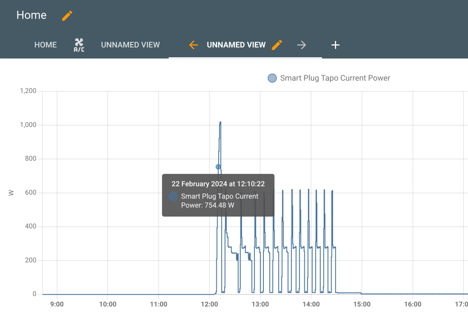

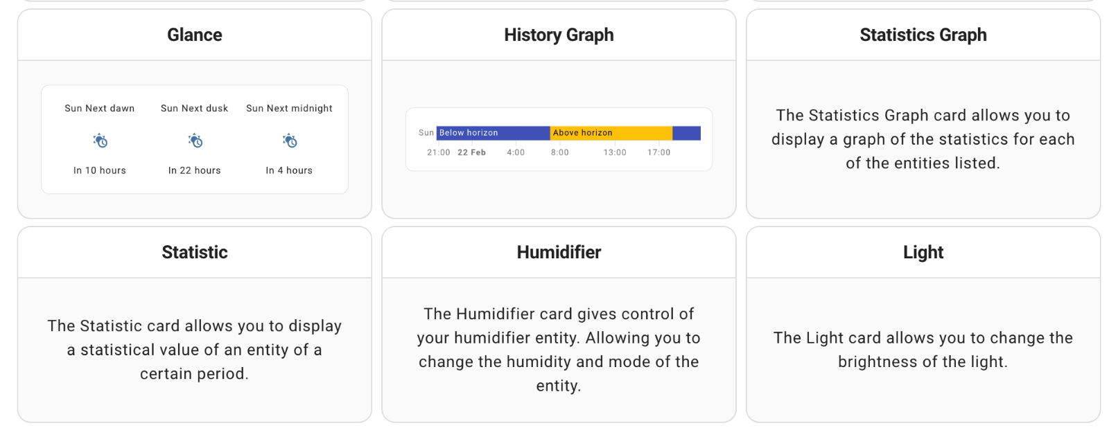

Σε Home assistant με tapo p110, για να βγάζετε την κατανάλωση (watt) χρησιμοποιείτε την κάρτα "Statistic" ή "Statistic graph";
Υποθέτω βάζεται τον sensor Current power. Αν ναι, ποιές τιμές επιλέγετε να γράφει (mean, min, max) κλπ;
Spoiler
SELECT mean("value") FROM "autogen"."W" WHERE ("entity_id" = 'tapo_p110_morris_current_power') AND $timeFilter GROUP BY time($__interval), "entity_id" fill(linear)
Και επίσης προσωπικά βλέπω last, min, max , αλλά βάζεις ότι θέλεις.

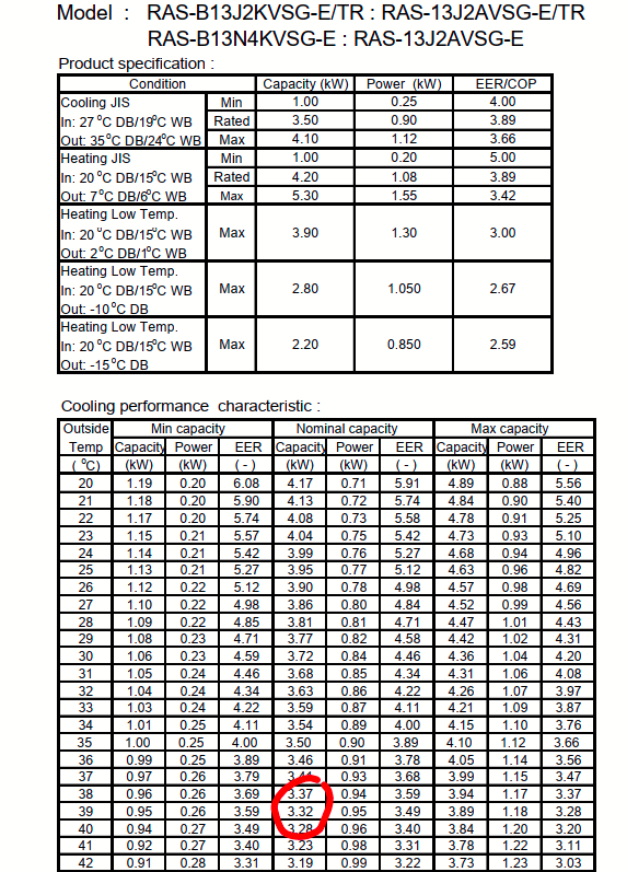

πχ ένα 13άρι toshiba παίζει στα κάπου 3.4KW capacity. Αν το σπίτι παίξει παραπάνω για ώρες/ημέρες σε παρατεταμένο καύσωνα, ίσως να δυσκολευτεί να κρατήσει θερμοκρασία. Ίσως και να είναι οκ.
Πιο ασφαλές θα ήταν ένα 14άρι.
πχ το asyg14kgte έχει 4KW στους 40C. Είναι ακριβό και εκτός μπάτζετ.
Αν όμως οι απώλειές σου είναι πιο κοντά στα μεγάλα νούμερα, τότε προσωπικά θα σου πρότεινα να περιμένεις καμιά προσφορά στο asyg18kmte. Έχει 4.8KW στους 40C, αστείες ελάχιστες καταναλώσεις (90W) και με όλα ανοιχτά θα σου ψύχει μεγάλο μέρος του σπιτιού. Κατά καιρούς παίζει στα 1100€ εγκατεστημένο.

Δεν κατάλαβα αυτό που πηγαίνει. Μήπως είναι από grafana;
 Αναφέρομαι στο overview του HA όπου δοκίμασα Statistics Graph & Statistic, αλλά δε νομίζω πως μου κάνει.
Δοκίμασα το history graph και φαίνεται πιο βοηθητική απεικόνιση για να παρακολουθείς την κατανάλωση.
Spoiler
Ναι , μόνο Grafana χρησιμοποιώ. Στο συνιστώ. Αλλιώς ναι, δες στο history.
