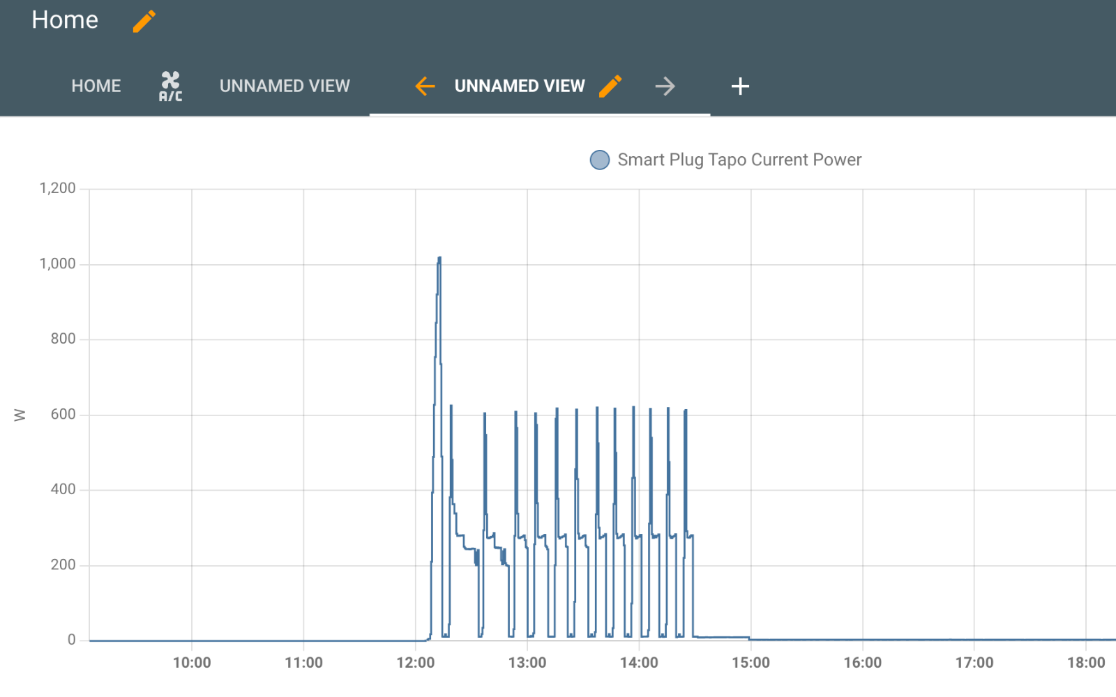

Ωραία, είμαι γενικότερα στις δοκιμές. Θα κάνω σιγά σιγά integrate και το grafana.
Για την ιστορία, κάνω δοκιμές για Home assistant και Tapo και κούμπωσα πάνω ένα air condition Fulitsu ASYG25LLCR που έχω στο δωμάτιο. Ζήτηση 21, εξερική γύρω στους 16 και κλειστή πόρτα στο δωμάτιο 10-12 τετραγωνικών. Πολλά on-off.
Δεν με απασχολεί βέβαια μιας και το μηχάνημα χρησιμοποιείται 1 μήνα το χρόνο το καλοκαίρι. Απλά το αναφέρω.

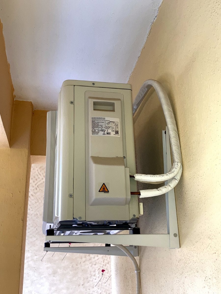

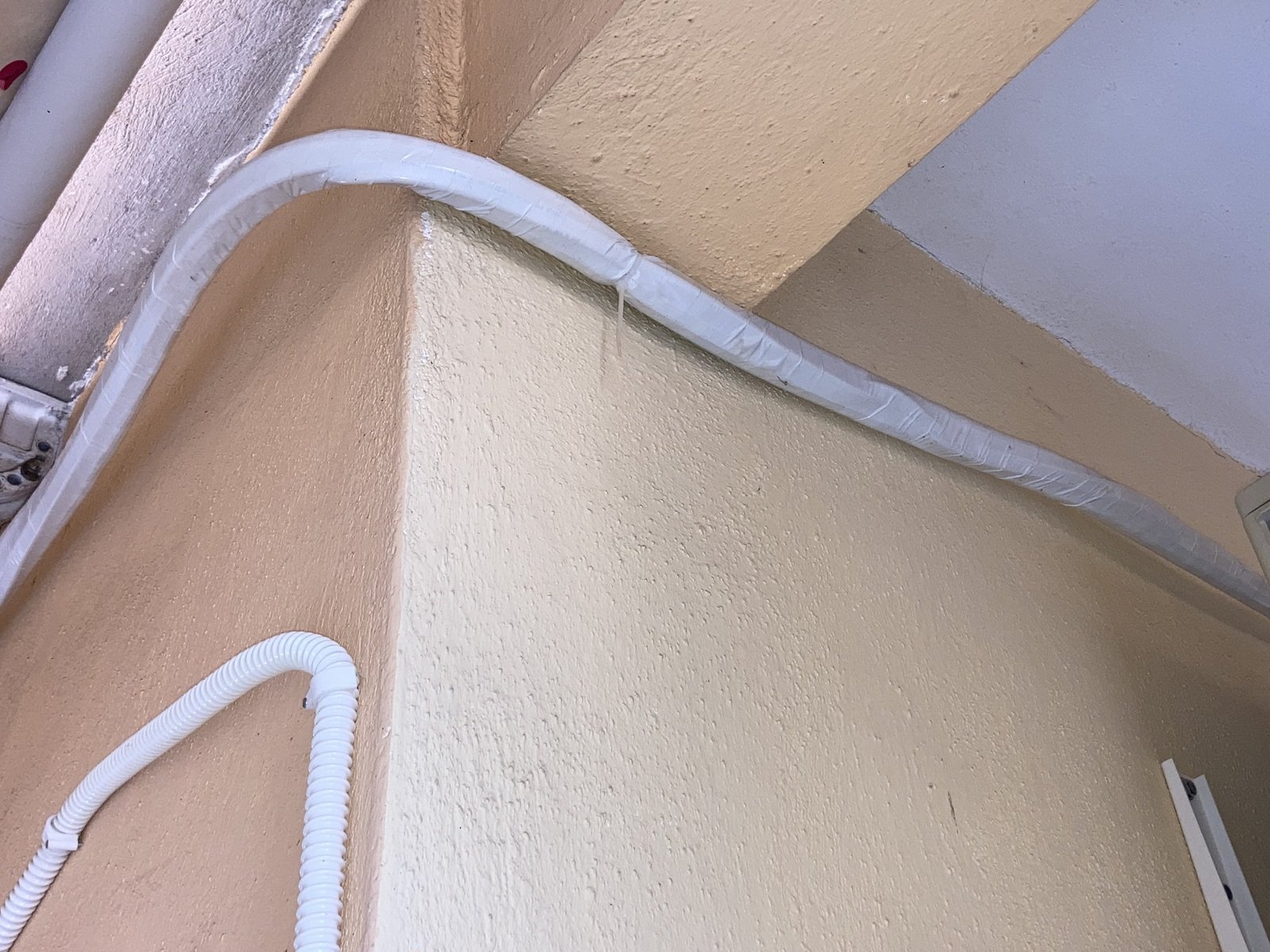

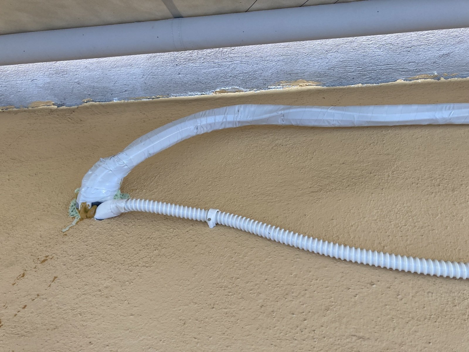

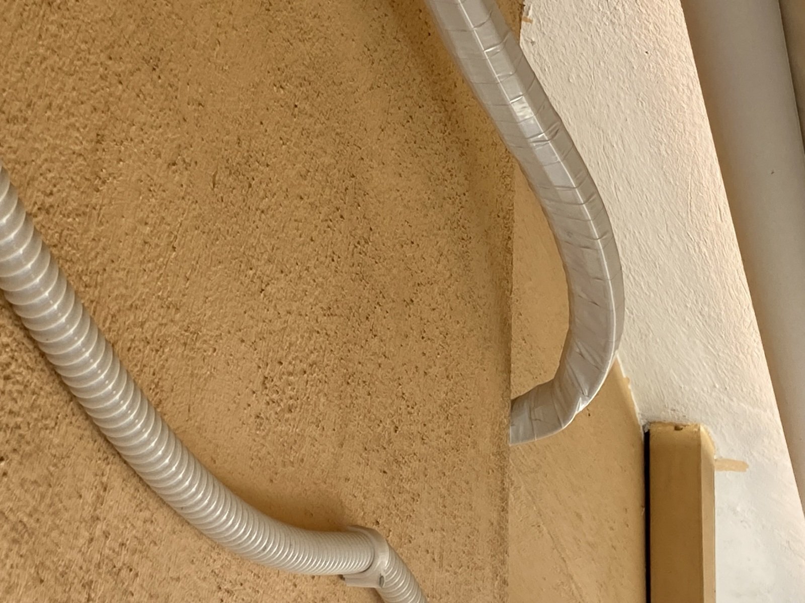

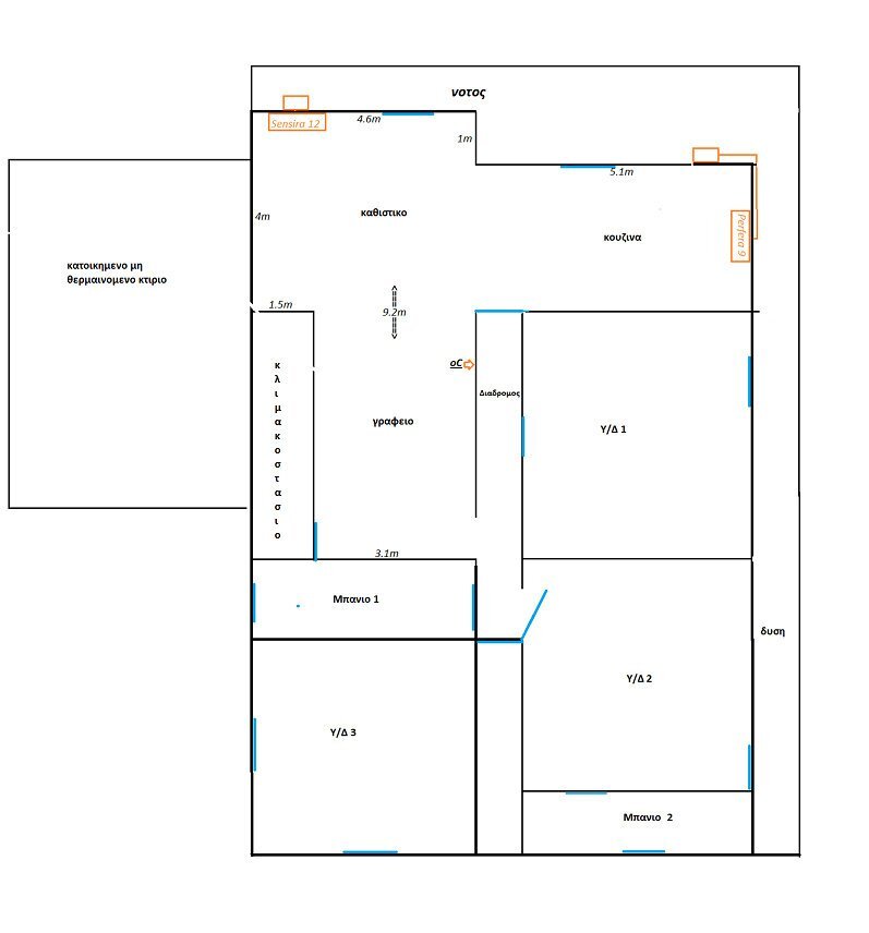

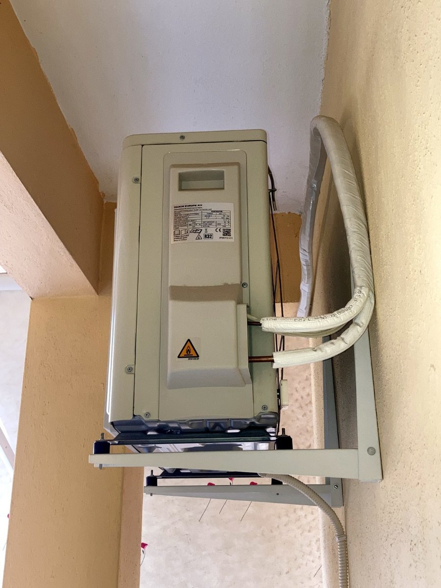

Oι φωτο εγκαταστασης Perfera 9 και το σκαριφημα χωρου...

@Klausxβλεπεις τιποτε υποπτο στην εγκατασταση?
Επισης οπως βλεπετε στο σκαριφημα, η πορτα(μπλε) του ΥΔ2 ειναι ανοιχτη μονιμα κ με θερμοκρασια να φτανει εκει στους 20-21 οταν στο θερμομετρο τοιχου(σε περιπου 10εκ βαθος) στο σημειο που εχω το πορτοκαλι βελος 23.00 βαθμους. Στο Υ/Δ1 επειδη δεν μπορουμε να κοιμηθουμε με ζεστη πανω απο 18 ειναι κλειστη.
βεβαια θα τραβηξω πολυ ζορι μεχρι να εξισορροπησω την ταυτοχρονη λειτουργια των δυο κλιματιστικων μιας κ δεν θυμαμαι που εγραψα περισυ τις ρυθμισεις που ειχα βρει κ τις θερμοκρασιες τοιχου πετυχει. Για την ωρα τα αφησα κλειστα σημερα μιας κ ειχε γλυκο καιρο 18 βαθμους κ ανοιχτες μπαλκονοπορτες κ κατεβηκε ο τοιχος  στους 21,35 βαθμους οταν βραδυασε κ κλεισαμε μπαλκονοπορτες.
Ετσι τα ξεκινησα το σουρουπο με εξωτερικη 14 , απο το ελαχιστο που πηραν μπροστα , το Sensira στους 22 βαθμους ζητηση, 180watt και το Perfera (ειπαμε ειναι ψηλοτερα κ στην θερμοτερη παντα κουζινα) ξεκινησε απο τους 20 βαθμους ζητηση με 80watt

Είναι γενικά μία πρόχειρη εγκατάσταση.
Έγινε έλεγχος εδώ μήπως έχει τσακίσει κοντά στα ρακόρ; Γιατί βλέπω λίγο περίεργο τύλιγμα.
Επίσης ο ανεμιστήρας είναι κάτω από το δοκάρι πλήρως;
