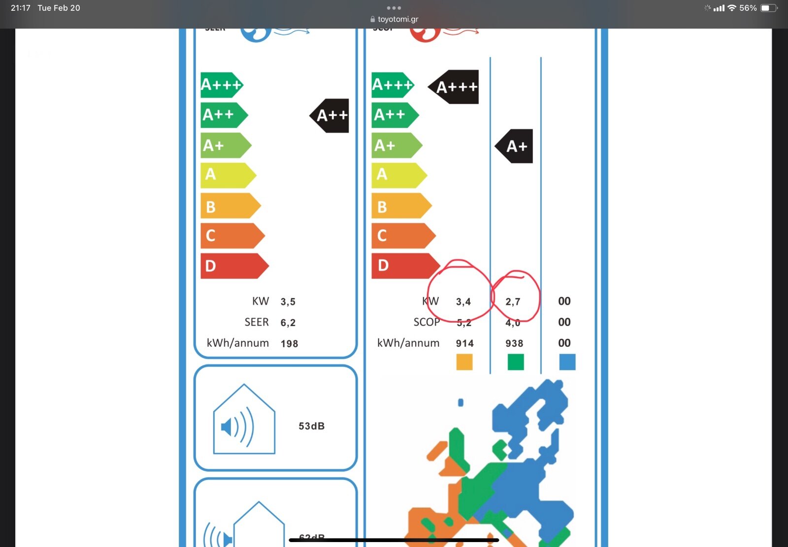

Κοιτα να πάρεις κλιματιστικό που στο ενεργειακό του ταμπελάκι δεν θα έχει την εικόνα όπως αυτό που θα σου δείξω , δηλαδή μεγαλύτερο φορτιο σχεδιασμου στη θερμή ζώνη , οποιοδήποτε δεν παρουσιάζει αυτή την εικόνα είναι κατάλληλο για την περίπτωση σου
