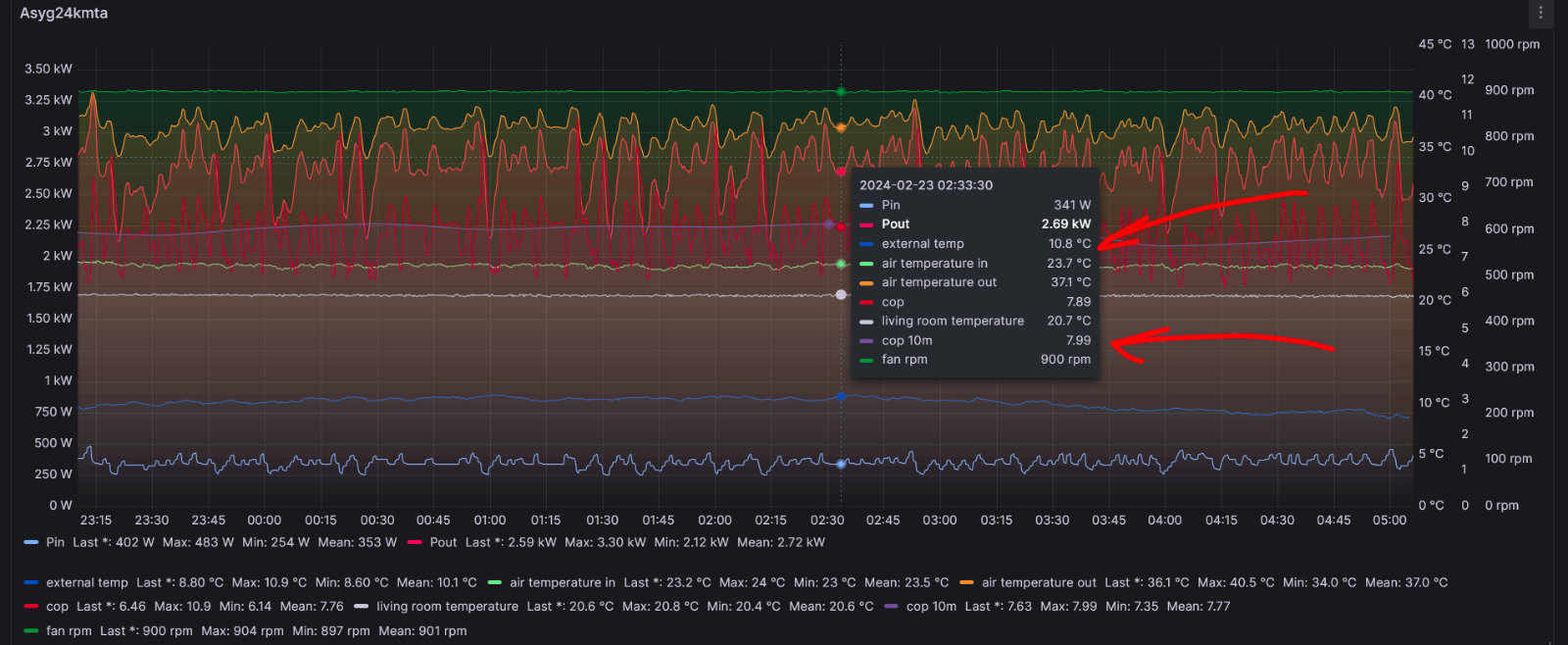

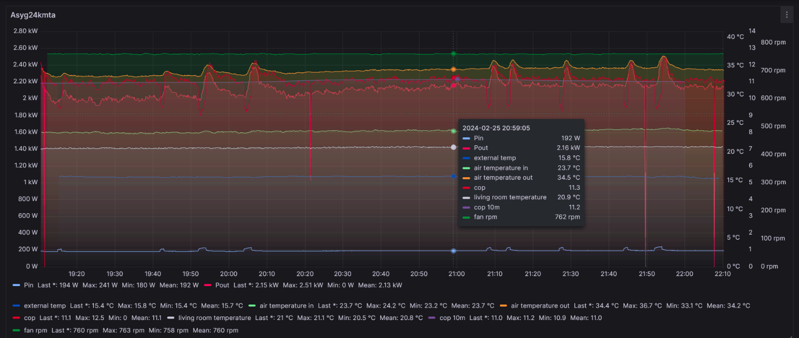

ΥΓ Τώρα που μιλάμε, παίζω στιγμαία cop πάνω από 10 στο asyg24kmta αλλά έξω έχει σχεδόν 16:
Με 11-12 βλέπω και 8άρια

Πως υπολογίζεις το COP; Στο δίνει η εφαρμογή του AC ή έχεις αισθητήρα στη εισοδο και έξοδο αέρα του AC;
Ναι, έχω αισθητήρες θερμοκρασιών, στροφών ανεμιστήρα (και άρα κυβικών) οπότε βγάζω αποδιδόμενη ισχύ και διαιρώντας με την στιγμιαία κατανάλωση, βγάζω στιγμιαίο cop. Επειδή οι τιμές παίζουν, υπολογίζω μέσο όρο στα 10 λεπτά.
Οι πράξεις φαίνονται εδώ.
52 λεπτά πριν, dimostr είπε
Το Toshiba των πεθερικών σου πως πάει
Εκτός από το πάνω που είναι μέτρηση στους 17C, έχω στους 10.5C , στους 8.3C και τα έχω αφήσει μια φορά να κάνουν ταυτόχρονη καταγραφή όλη τη νύχτα ( έως 3.5C ) εδώ.
Με λίγα λόγια, στις υψηλές θερμοκρασίες το asyg πραγματικά είναι από άλλον πλανήτη και δείχνει γιατί έχει 6.4 σε θερμό κλίμα. Όσο πέφτουν οι εξωτερικές, αρχίζουν και δίνουν παρόμοια απόδοση (αναμενόμενο μιας και έχουν σχεδόν ίδια scop στο average με 4.3 και 4.2 για yukai και asyg αντίστοιχα).

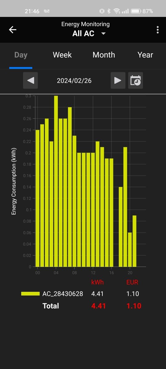

στα του θέματος τώρα ,με τέτοιο καιρό τα κλιματιστικά έχουν αστείες καταναλώσεις, με όλα στα 21 και μέσα 22-22,5 σε κάθε άκρη του σπιτιού
στη φωτό υπάρχει ένα κενό λιγότερο από ώρα που έγινε η αλλαγή στον πίνακα και είναι από το haori .Τα μικρά κατανάλωσαν περίπου στα 3kw σύνολο και τα 3 μαζί
