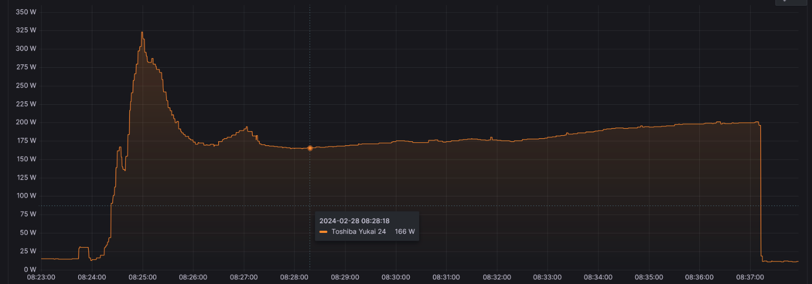

Μόλις τώρα, liakjim είπε
Και θα πρέπει να είχε χαμηλότατες στροφές στον ανεμιστήρα.
Ναι ήταν τέρμα χαμηλά ...
  • Απαντ. 13k
58 λεπτά πριν, liakjim είπε
Μπερδεύτηκε ο πεθερός και έβαλε το 24άρι yukai σε λειτουργία ψύξης ( 22C ζήτηση με 14 έξω ).
Άστα αυτά, τον έχεις κάνει ίδιο και κάνει πειράματα να σε τρολλάρει 🤣
Επεξ/σία από Klausx
