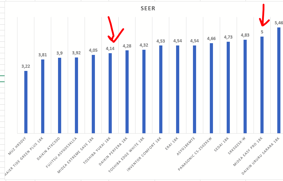

Συμβουλεύσου και τις μπάρες με το seer για τα 12άρια. Έχει και το yukai εκεί μέσα.

Το midea (το Inventor είναι από κάτω ένα midea easy pro) θα είναι αρκετά πιο αποδοτικό που ήταν και το μοναδικό κριτήριό σου. Αν δεν σε πειράζει και επίσης αν δεν σε πειράζει να έχει 3 χρόνια λιγότερο εγγύηση, αλλά θα ήθελες να πας στο επώνυμο, εννοείται ότι είναι δική σου απόφαση και μπορείς να πας στο yukai και αν σε παίρνουν τα οικονομικά σου στο edge white για το wifi και λίγο καλύτερες επιδόσεις.
Θέλεις 100% ψύξη.

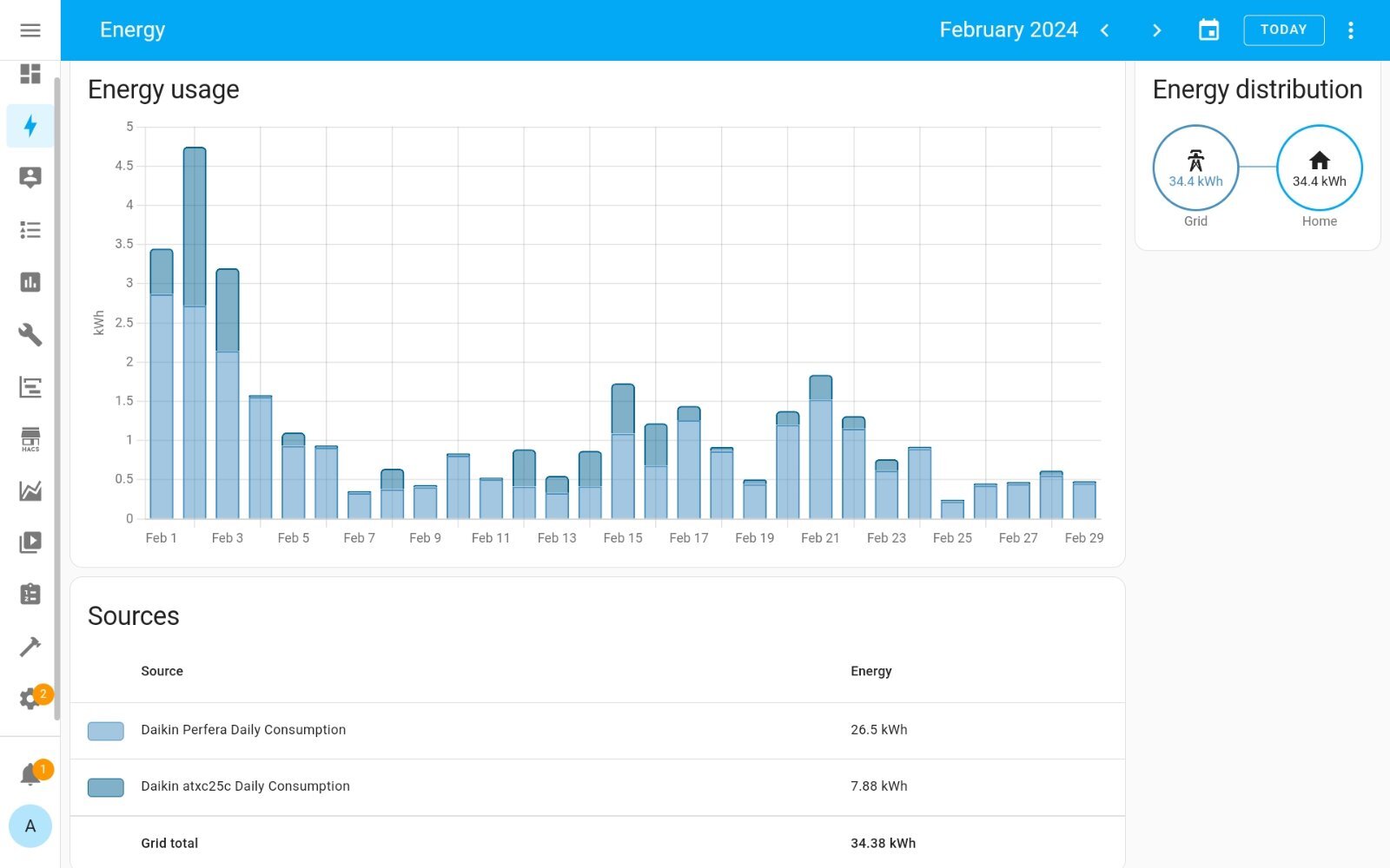

Καλημέρα και καλό μήνα.
Ο απολογισμός του Φεβρουαρίου...
Οι 7.88 kWh του atxc25c καταναλώθηκαν για δοκιμές...
To "Daikin xxx Daily Consumption" είναι αθροιστικό του μήνα. Σωστά;
9 λεπτά πριν, MiJ16 είπε
Σωστά και στο γράφημα φαίνονται οι ημερήσιες καταναλώσεις αναλυτικά.
