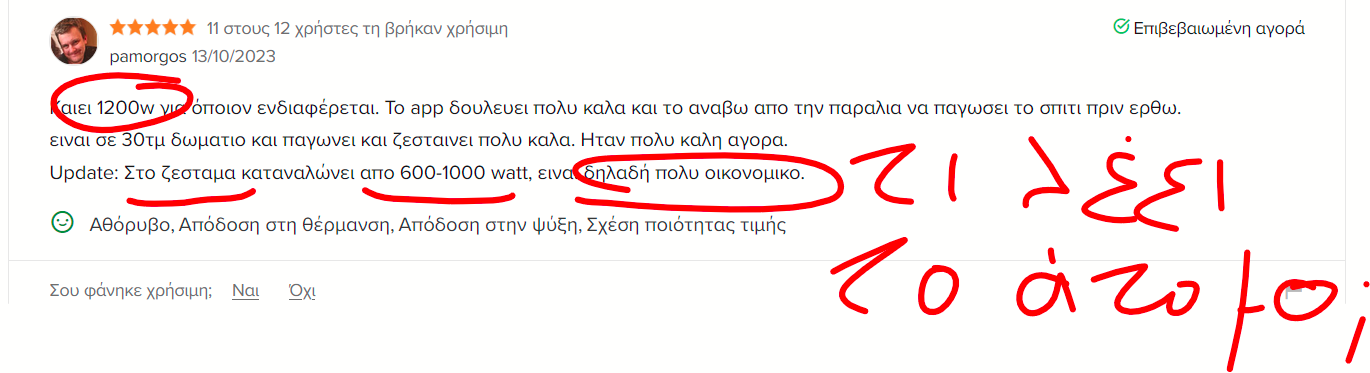

ΥΓ2 Όσο για τις κριτικές του σκρουτζ, μια εικόνα ίσον χίλιες λέξεις
Ναι μεν, αλλα το ατομο μπορει να εφυγε απο kumtel  γιαυτο πανηγυριζει!
Και μετα ηρθε ο λογαριασμος κ εφυγε για νεες περιπετειες...οπου βρηκε το απολυτο εργαλειο!
  • Sad 1
  • Haha 4
